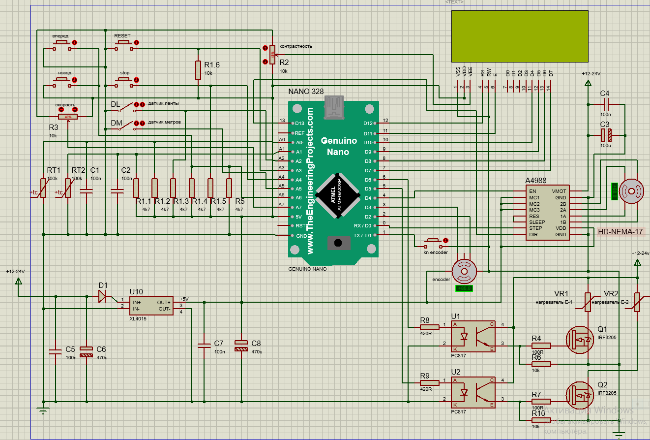

Станок с шаговым двигателем на редукторе из шуруповерта.
Электрочасть:
Stanok-Filament-HD.2004.rar
(243.5 КБ) 380 скачиваний

Непрочитанное сообщение Rubistar » 14 июл 2020, 10:46
Вот печатка в лайоуте последней версии для лазерно-утюговой.
stanfil111.rar
(11.93 КБ) 323 скачивания
73! UA4AU

Непрочитанное сообщение Rubistar » 15 июл 2020, 17:31
vladimirV писал(а):
15 июл 2020, 17:21
Немного пропустил:
Исправил и уменьшил отверстия для сверления
stanfil111.rar
(12.05 КБ) 318 скачиваний

Непрочитанное сообщение vladimirV » 15 июл 2020, 17:42
Еще немного поправь. Это отверстие для крепления транзистора. Дорожку нужно убрать. Ты посадил коллектор на +. Это короткое замыкание. Сгорит блок питания!!!

Непрочитанное сообщение vladimirV » 15 июл 2020, 17:57
Желтым цветом отверстия диаметром 3мм, для крепления платы и транзисторов.

Непрочитанное сообщение Rubistar » 15 июл 2020, 18:45
Исправил в последнем архиве. Под отверстия ставил площадки - чтобы лучше было сверлить по центру. Отметил перекрестием сейчас.
