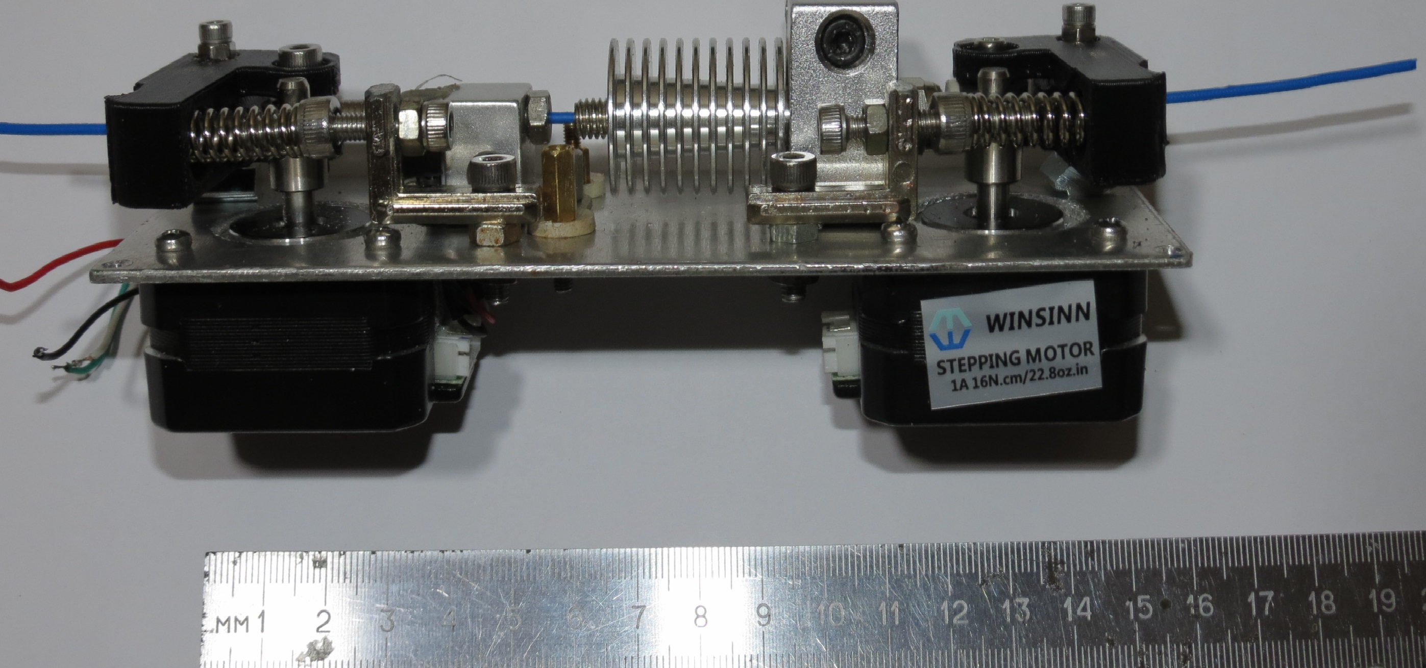

Что изменено:

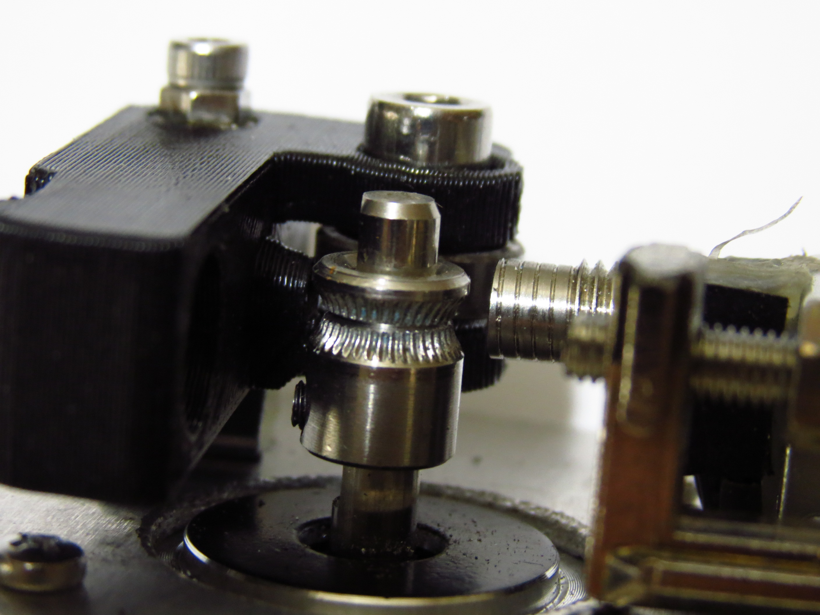

установлены более мощные шаговые двигателя;

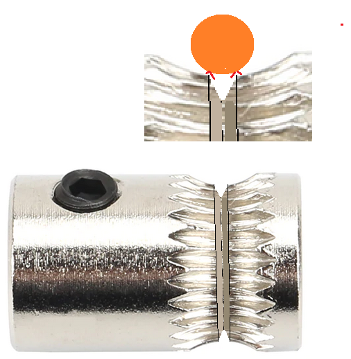

модернизированы подающие шестерни (сделаны проточки, для лучшего сцепления с филаментом;
шестерня V.png (248.28 КБ) 38082 просмотра
прижимные ролики, заменены на подшипники;
изменена программа;
добавлена (в меню) возможность выбора длины (сближение) сварочного шва;

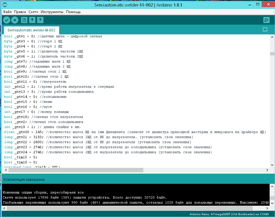

В скетче, теперь видно, где и что менять (шаги и т.д) под свою конструкцию;

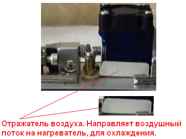

Обдув радиатора охлаждения сваренного филамента и обдув нагревателя;

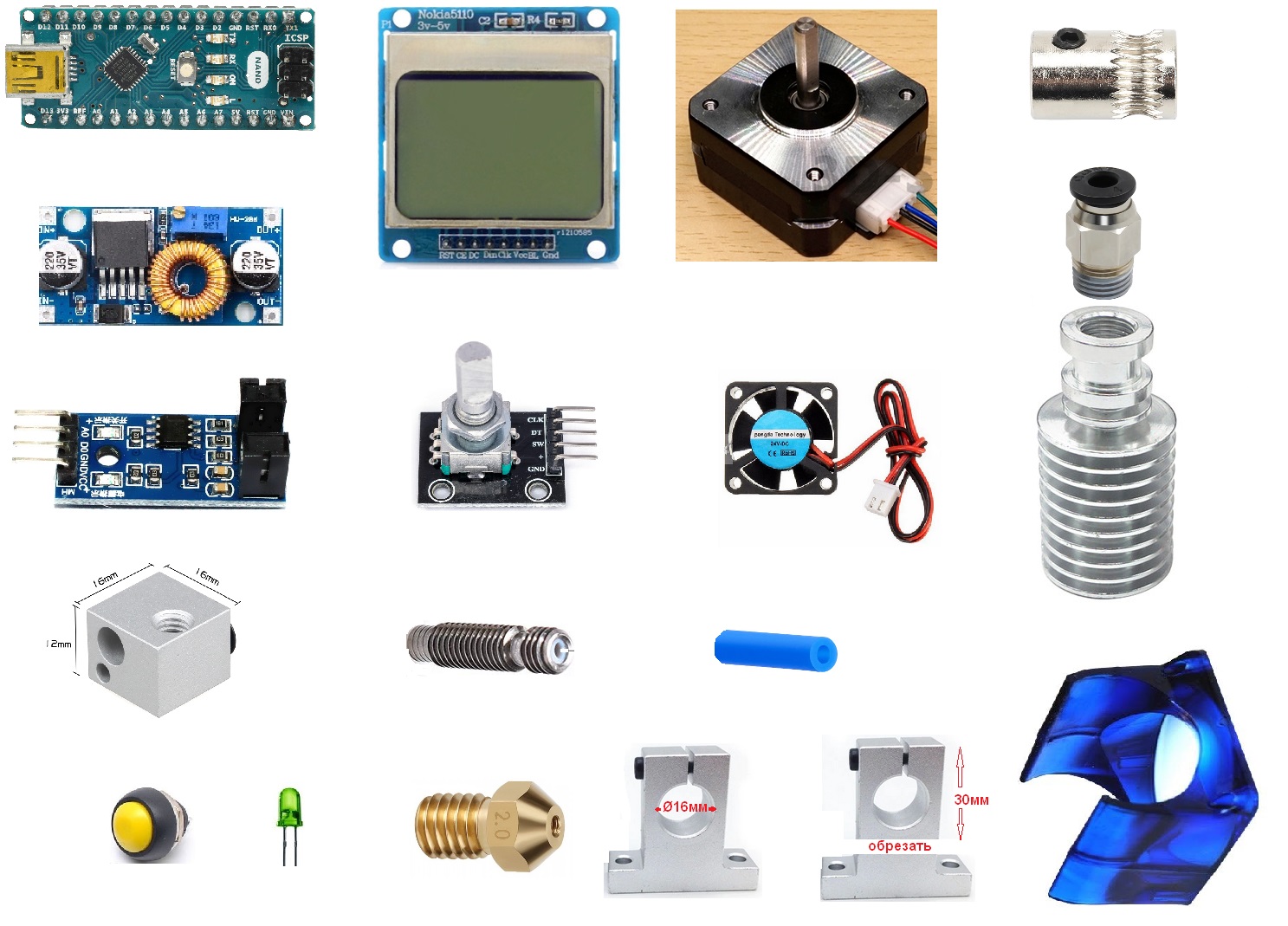

Для облегчения повтора модели, используются комплектующие детали от 3D принтера.

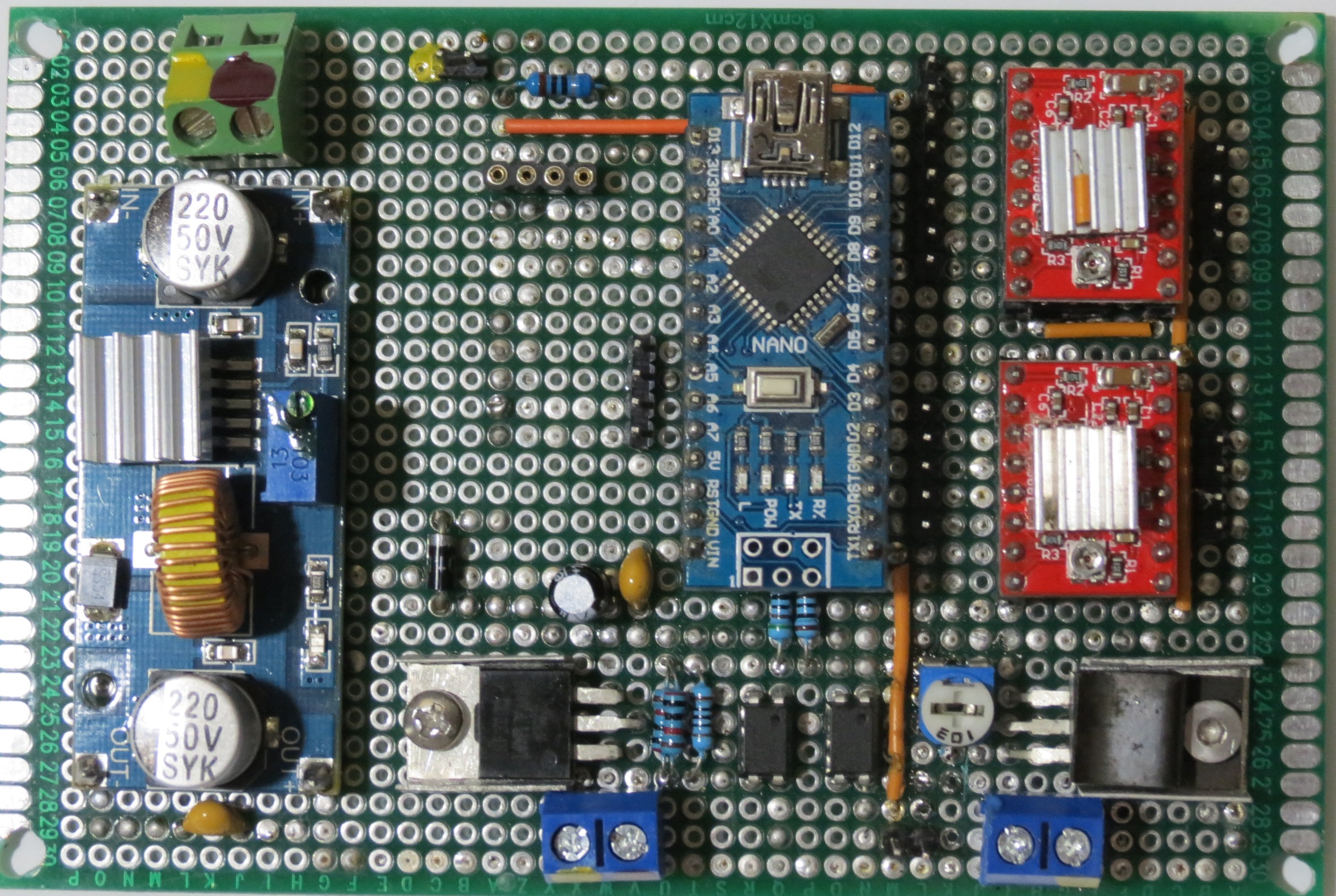

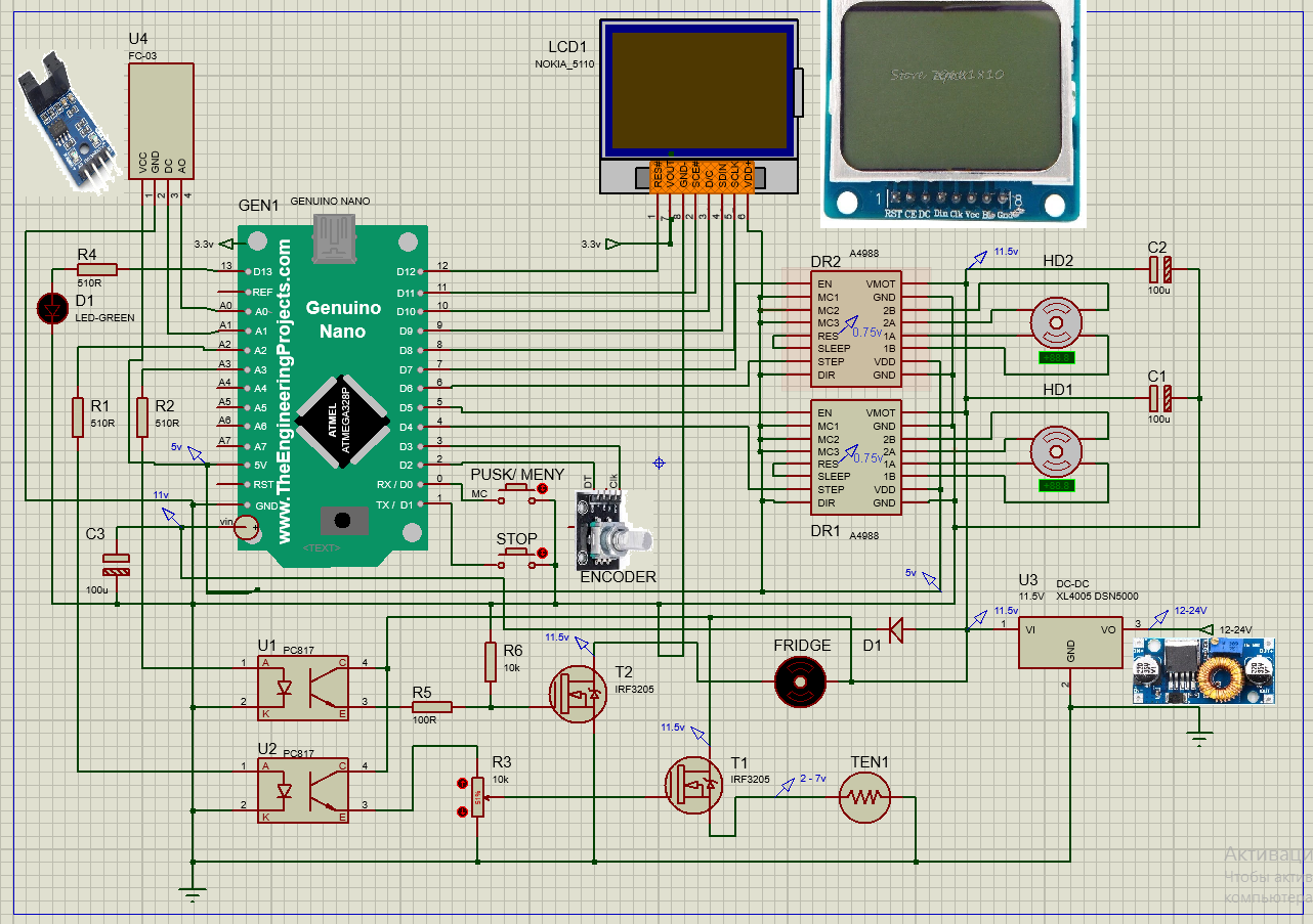

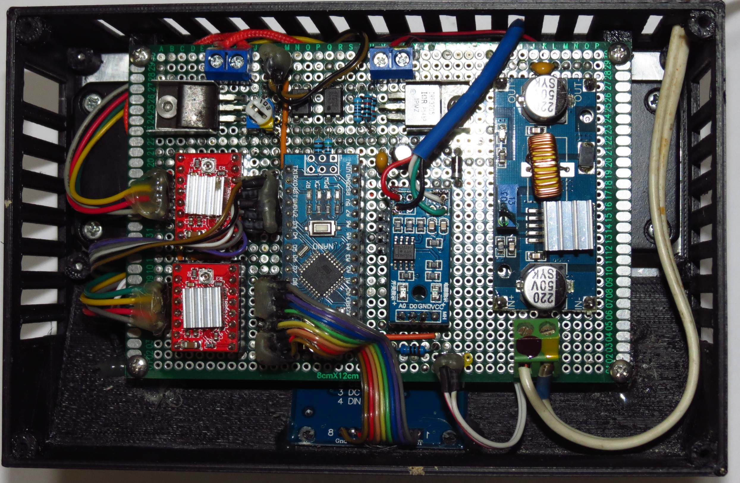

Электрочасть:
На драйверах ШД, подбираем ток. Подстроечными резисторами (на драйверах), выставляем напряжения 0,75 вольт(на среднем выводе резисторов).

Все должно быть отцентрировано! Филамент (без прижима), должен легко передвигаться по общему каналу. Ни каких изгибов филамента, быть не должно!
Все размеры, по высоте и расстоянию, можете делать свои. На количество шагов ЩД, влияют только расстояние между ИК датчиком и нагревателем, между нагревателем и холодильником. В программе, есть возможность ставить свои значения.
конус в тефлоновой трубке.png (81.25 КБ) 38078 просмотров
Нагреватель:
Спираль 20-25 витков, нихромом, из обычной спирали Ø 0,29мм. (на скрепку надевается или наматывается тепло изолятор (18-20мм) и ведется намотка с зазором между витками. Затем, сгибается петля, на прутке Ø3мм и обжигается, для удаления горючих материалов). Подстроечным резистором подбираем напряжение на нагревателе. В моем случае, 5-6 вольт, но так, чтобы спираль не покраснела.

Подключение ШД и ИК датчика:
Подключение энкодера:

Программа создана в FLProg. Использовать аналоговые входы -как цифровые можно все, кроме А6 и А7. На перепрошивку, это не влияет.

Резал плиту по вашей STL-ке, но почемуто двиги слишком близко стоят. Нужно растягивать их ближе к краю
Просто с одной стороны фитинг с другой стороны термобарьер упираются в ведущую шестерню :D
Пока непонял как разместить фотодатчик и алюминиевый блок.
Ну и сам нагреватель - там тефлон должен в него входить или нет?

vladimirV
Сообщения: 284
Поблагодарили: 87 раз
Re: VE pribor - полуавтомат спайщик филамента «Semiautomatic welder-M-002
Непрочитанное сообщение vladimirV » 03 окт 2020, 20:51
konoev писал(а): ↑
03 окт 2020, 19:57
Делайте по своим размерам. У меня, стальная трубка в холодильнике, короткая (на 5мм.). Обновил файлы модели* раздвинул двигателя.
konoev писал(а): ↑
03 окт 2020, 19:20
Можете подробней описать или "сфотать". Установленный фотодатчик.
konoev писал(а): ↑
03 окт 2020, 19:57
Тефлон не входит в нагреватель! Одна тефлоновая трубка стоит в подающей, стальной трубке (до сопла) На ней же стоит ИК датчик и просверлено отверстие Ø 0,5мм. Вторая стоит в радиаторе холодильника (от начала до фитинга). На входах в тефлоне, скальпелем вырезан конус.
Для предотвращения перегрева сопла, сточить носик и просверлить отверстие Ø 2мм. Это дает, еще дополнительные миллиметры.

А какие подшипники используются для прижима филамента к шестерне?
Принтер - Ultimaker клон, PRUSA I3.
vladimirV
Сообщения: 284
Непрочитанное сообщение vladimirV » 06 окт 2020, 18:41
Я, поставил 5х13х4.
Непрочитанное сообщение vladimirV » 07 окт 2020, 05:17
В спешке написал не тот размер. 5х13х4 695ZZ.
Если используете рычаги из вложенных stl, то надо в верху просверлить (расширить) отверстие на Ø5. А в низу нарезать резьбу на М5.
