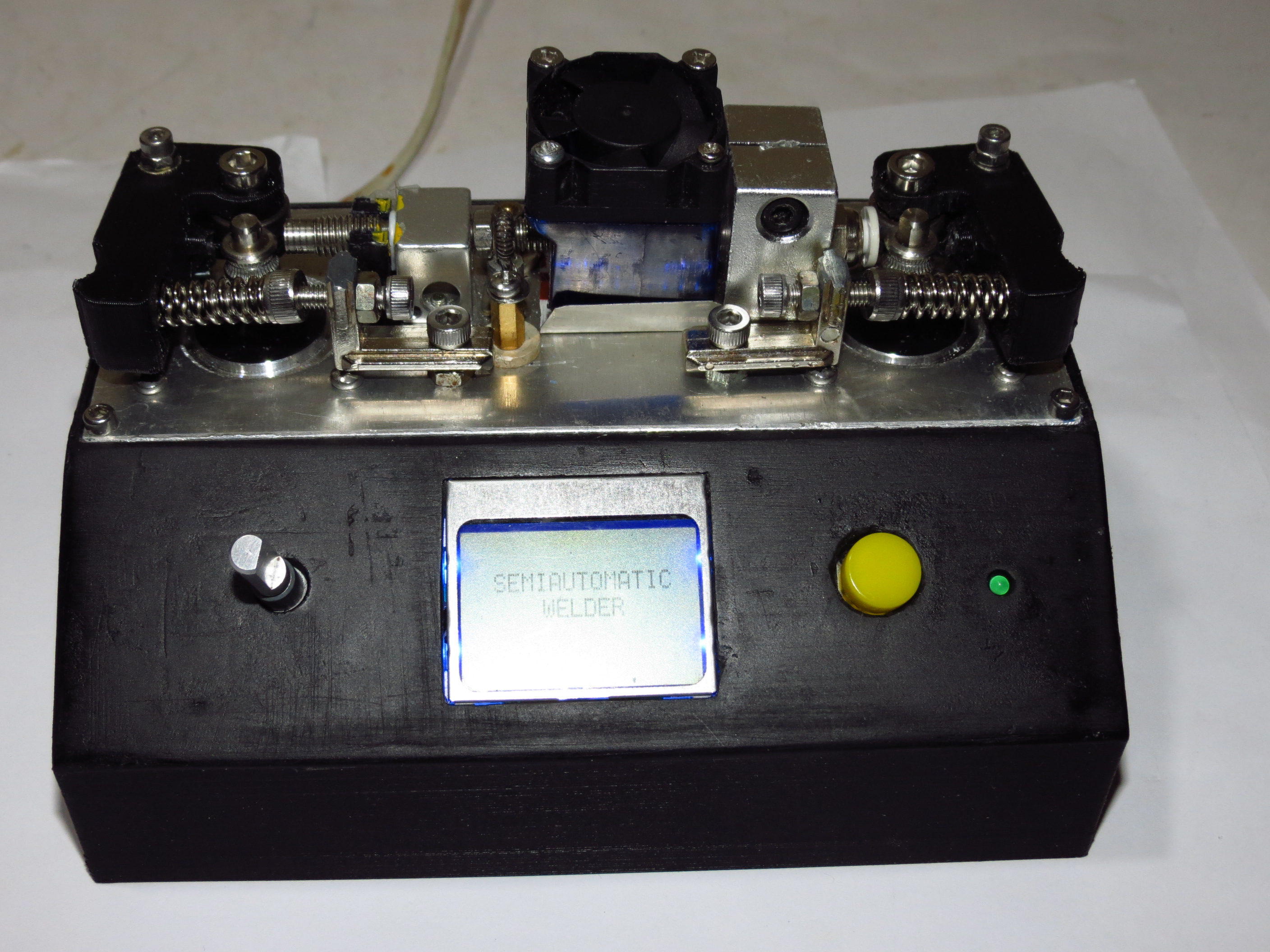

VE pribor - полуавтомат спайщик филамента «Semiautomatic welder-M-002».
Модернизированная модель экспериментального спайщика https://youtu.be/aO49O1MXhdE
https://youtu.be/fEW-IORJ_Qw

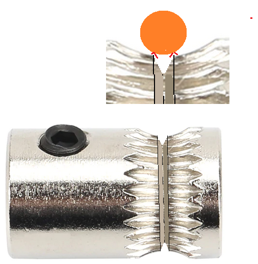

модернизированы подающие шестерни (сделаны проточки, для лучшего сцепления с филаментом;
шестерня V.png (248.28 КБ) 38080 просмотров

Технические характеристики:
Пайка всех видов филамента, + пайка самодельного ПЭТ филамента из бутылок;
Питание: 12-24 вольта, установлен модуль стабилизации 5А;
Мощность: 1,5А;
Выбор в меню: времени работы нагревателя в секундах;
времени работы охлаждения в секундах;
размера длины шва (сближение) в мм.;
Индикация режимов работы на дисплее;

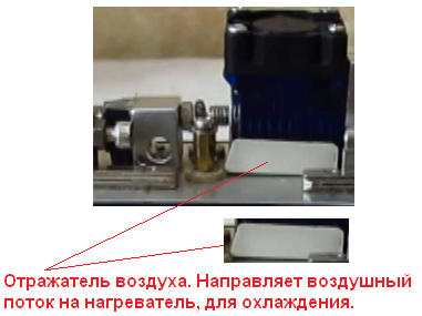

Обдув радиатора охлаждения сваренного филамента и обдув нагревателя;
Микроконтроллер:Nano 328, 5v, 16МГц.;
Дисплей; Nokia 5110;
Двигателя: Nema 17 42x42x22 мм 12 в 1 А 16 Н. 1,8 градусов. 200 шагов/об.;
Драйвера: А4988 (TMC2208). с установленным дроблением шага 1/16;
Датчик: модуль FC-03 LM393 c ИК-оптопарой;
Индикатор: зеленый светодиод, сигнализирующий о готовности приема филамента;
Для облегчения повтора модели, используются комплектующие детали от 3D принтера.

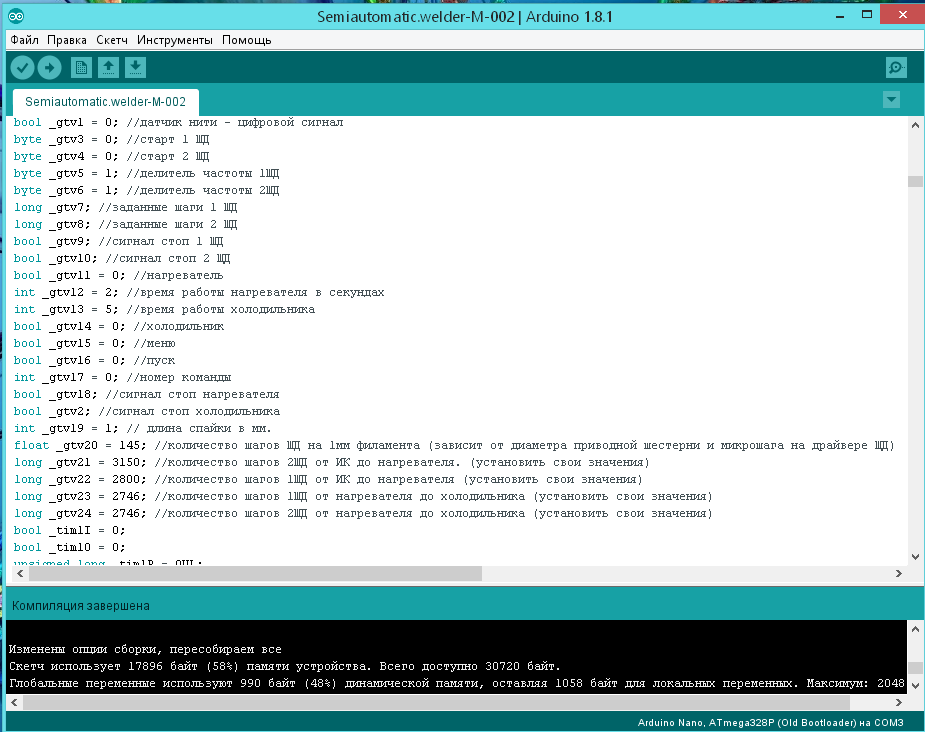

(обновлен):
Semiautomatic_welder-5110-Long.rar

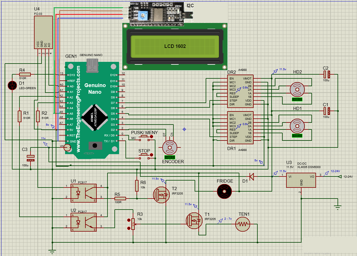

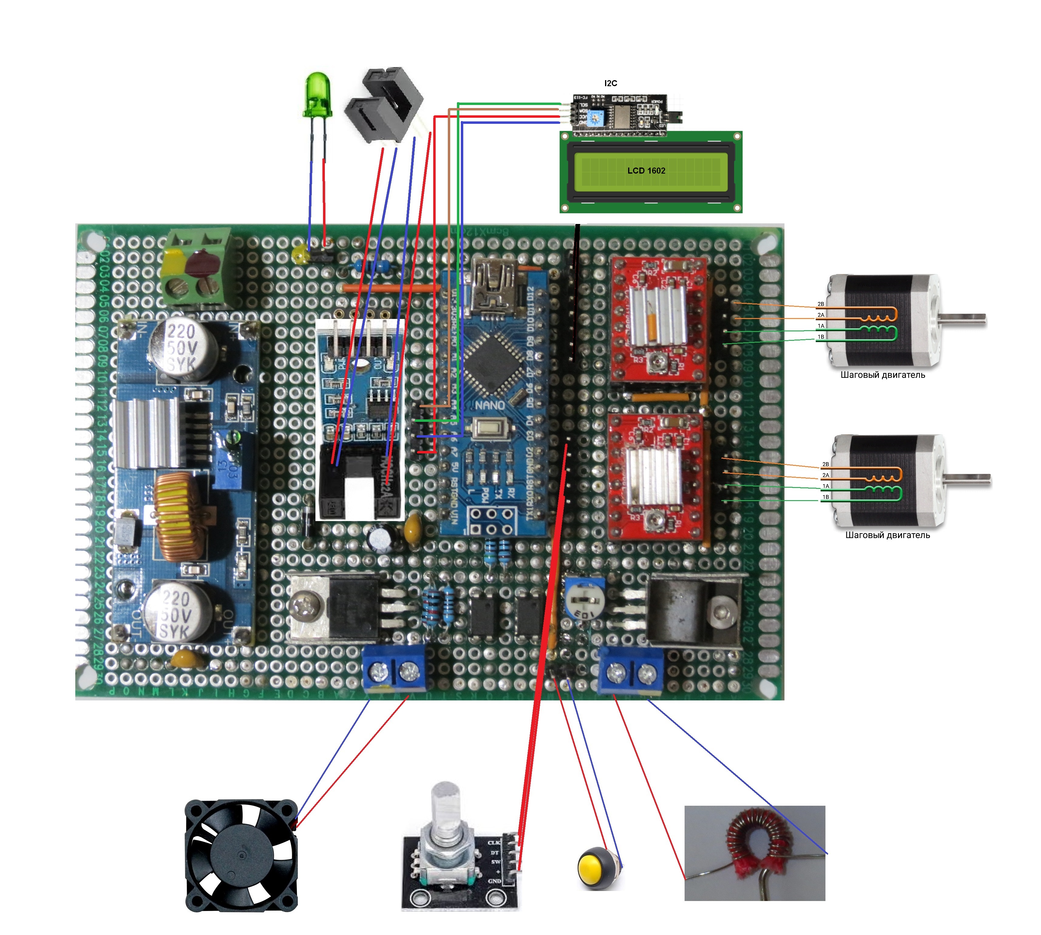

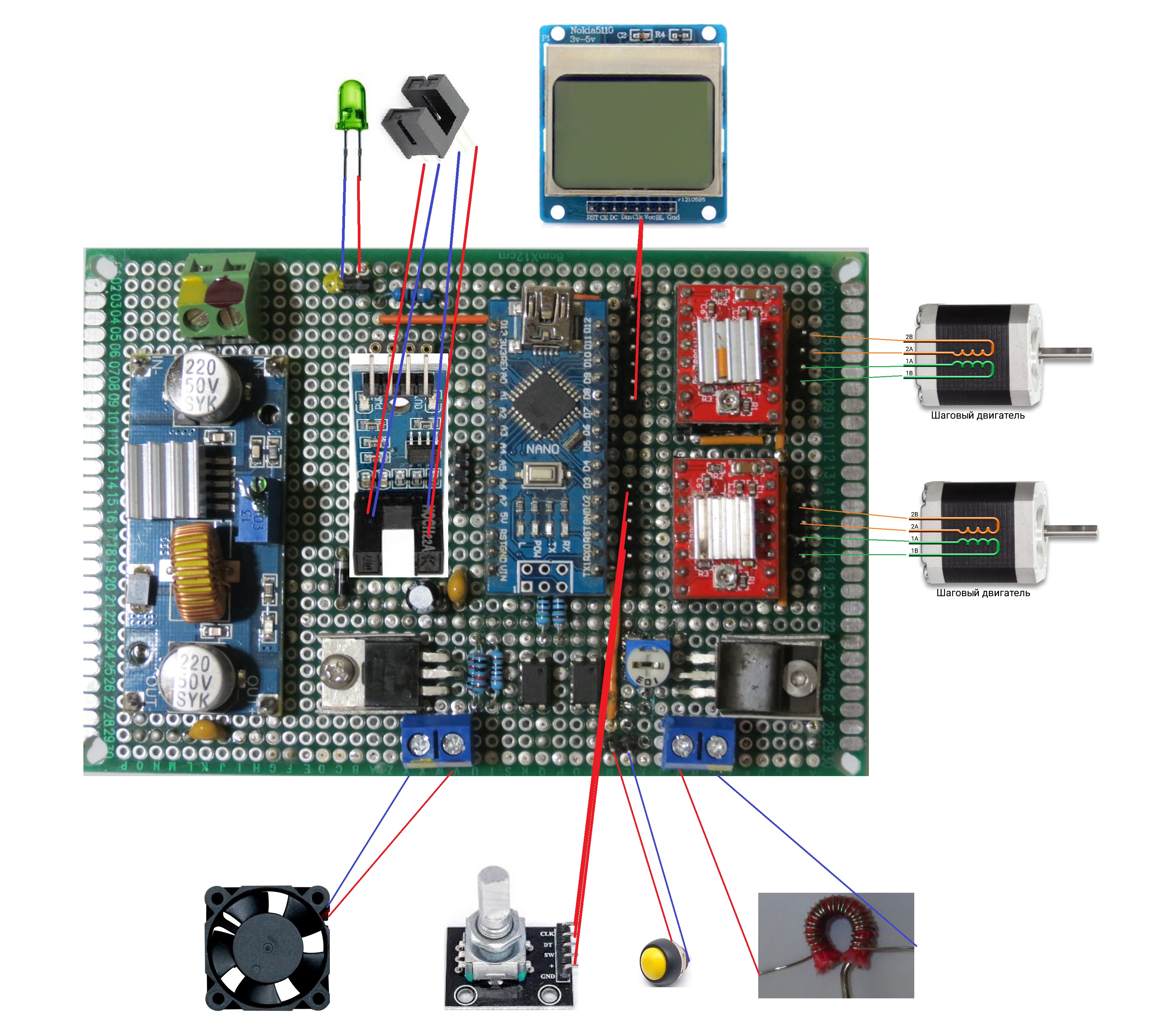

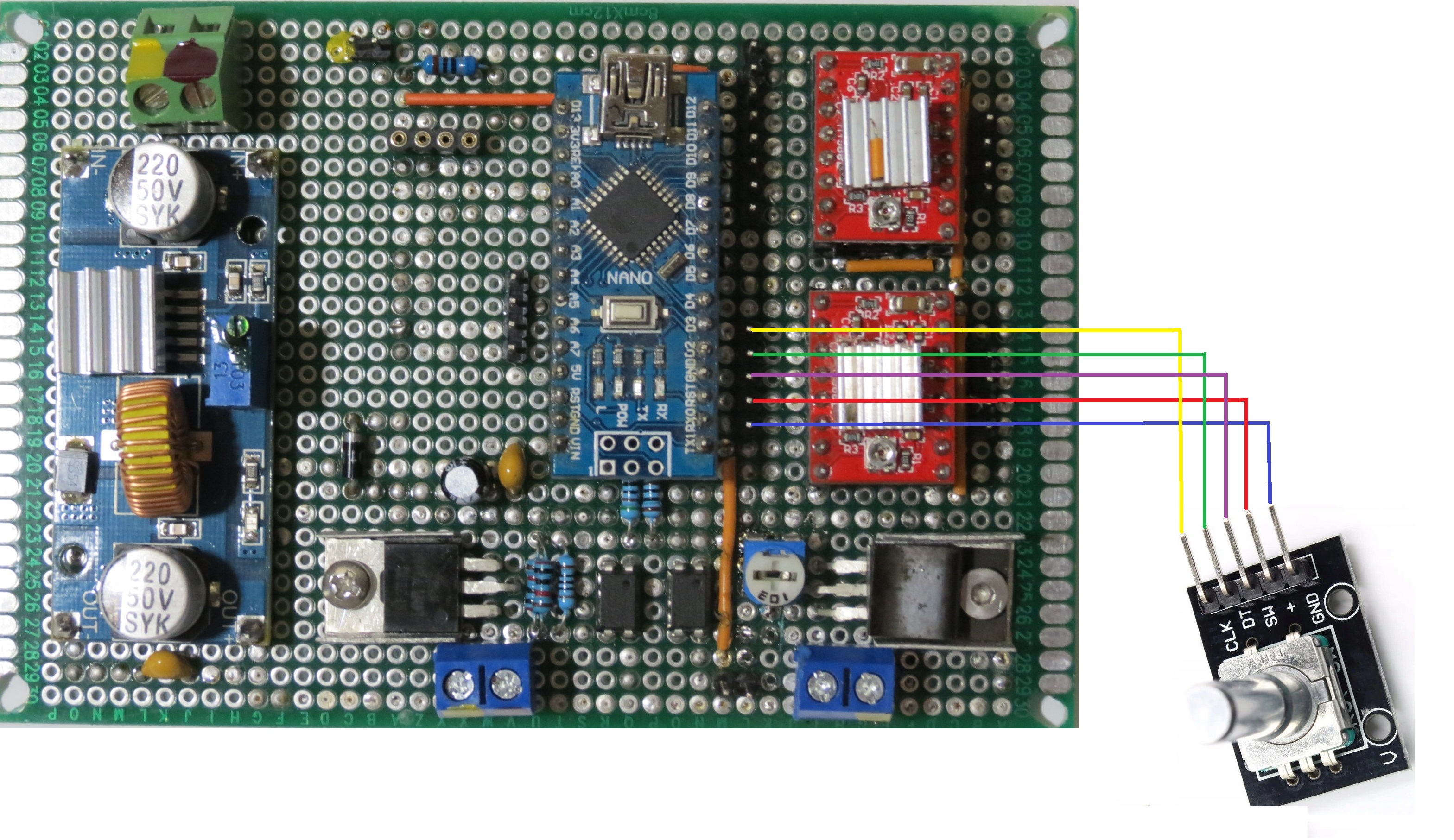

Электрочасть:
На драйверах ШД, подбираем ток. Подстроечными резисторами (на драйверах), выставляем напряжения 0,75 вольт(на среднем выводе резисторов).

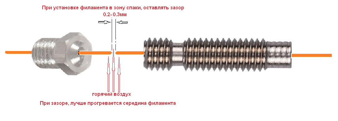

Все должно быть отцентрировано! Филамент (без прижима), должен легко передвигаться по общему каналу. Ни каких изгибов филамента, быть не должно!
Все размеры, по высоте и расстоянию, можете делать свои. На количество шагов ЩД, влияют только расстояние между ИК датчиком и нагревателем, между нагревателем и холодильником. В программе, есть возможность ставить свои значения.
конус в тефлоновой трубке.png (81.25 КБ) 38076 просмотров

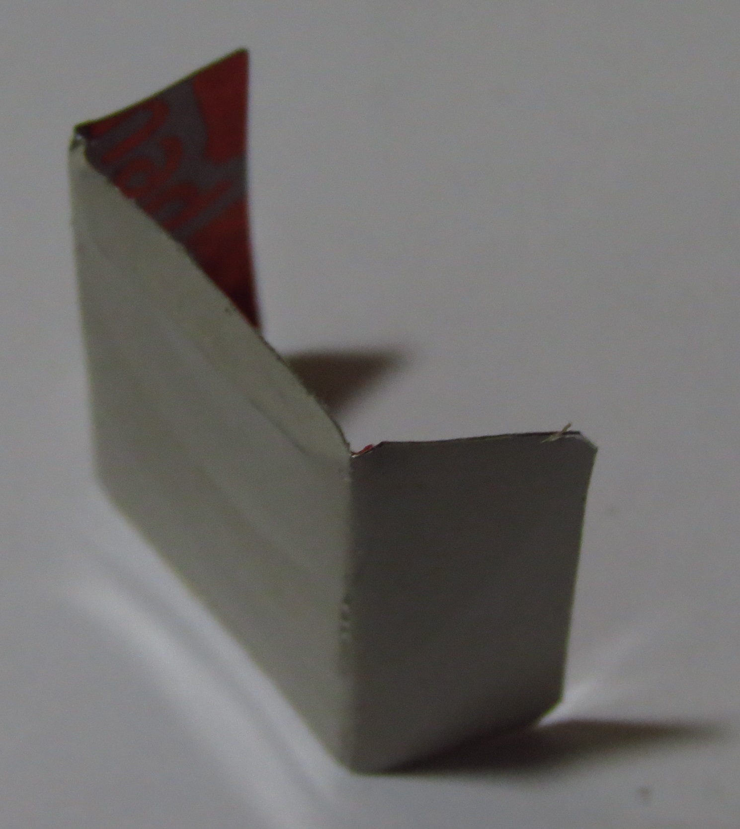

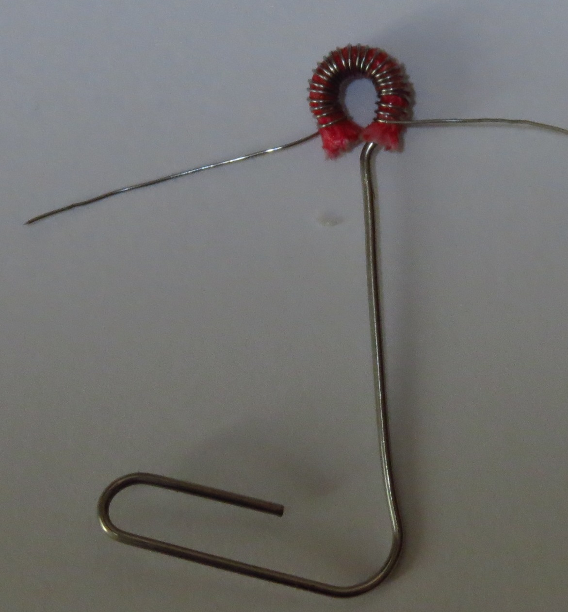

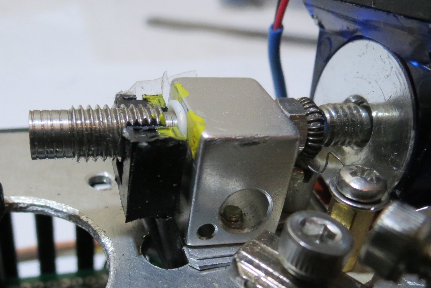

Нагреватель:
Спираль 20-25 витков, нихромом, из обычной спирали Ø 0,29мм. (на скрепку надевается или наматывается тепло изолятор (18-20мм) и ведется намотка с зазором между витками. Затем, сгибается петля, на прутке Ø3мм и обжигается, для удаления горючих материалов). Подстроечным резистором подбираем напряжение на нагревателе. В моем случае, 5-6 вольт, но так, чтобы спираль не покраснела.
Последний раз редактировалось vladimirV 03 окт 2020, 17:32, всего редактировалось 1 раз.

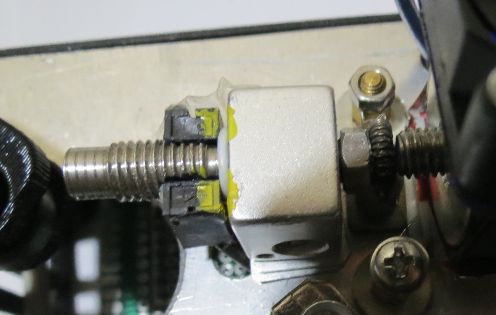

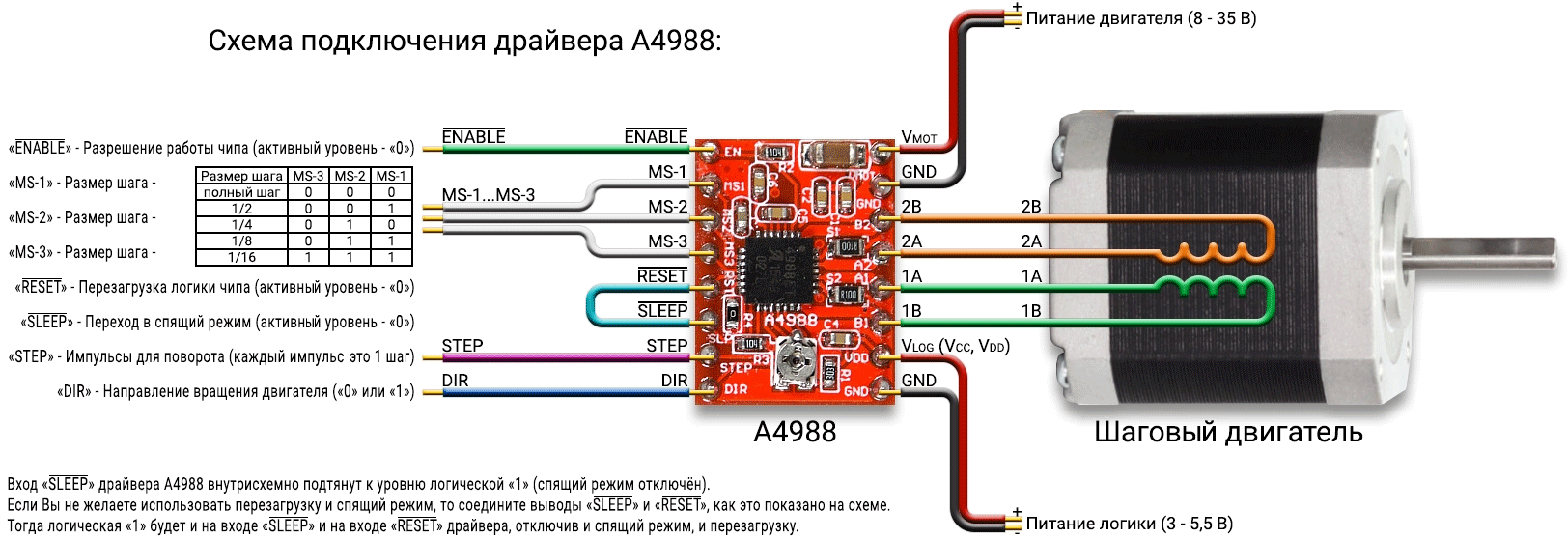

Подключение ШД и ИК датчика:
Подключение энкодера:

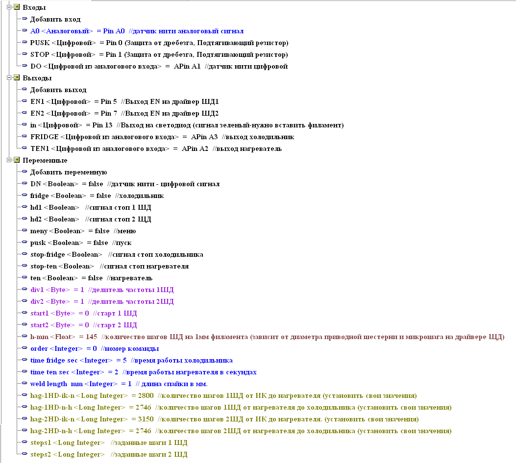

Приветствую.
Очень интересен код программы получился. Спасибо, что поделились. Это Flprog такое делает?
Использование пинов D0 и D1 не влияет на дальнейшую работу (перепрошивку) ардуинки? Никогда не использовал их, только как сериал.

Re: VE pribor - полуавтомат спайщик филамента «Semiautomatic welder-M-002
Непрочитанное сообщение vladimirV » 03 окт 2020, 12:00
Программа создана в FLProg. Использовать аналоговые входы -как цифровые можно все, кроме А6 и А7. На перепрошивку, это не влияет.

Можете подробней описать или "сфотать". Установленный фотодатчик.

Резал плиту по вашей STL-ке, но почемуто двиги слишком близко стоят. Нужно растягивать их ближе к краю
Просто с одной стороны фитинг с другой стороны термобарьер упираются в ведущую шестерню :D
Пока непонял как разместить фотодатчик и алюминиевый блок.
Ну и сам нагреватель - там тефлон должен в него входить или нет?
konoev писал(а): ↑
03 окт 2020, 19:57

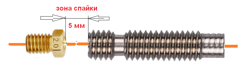

Тефлон не входит в нагреватель! Одна тефлоновая трубка стоит в подающей, стальной трубке (до сопла) На ней же стоит ИК датчик и просверлено отверстие Ø 0,5мм. Вторая стоит в радиаторе холодильника (от начала до фитинга). На входах в тефлоне, скальпелем вырезан конус.
Для предотвращения перегрева сопла, сточить носик и просверлить отверстие Ø 2мм. Это дает, еще дополнительные миллиметры.
Зона спайки:

Вариант спайщика с дисплеем LCD 1602, подключение по I2C.
Semiautomatic welder-M-HD22-1602-003
В плате уже предусмотрен разъем подключения дисплея. Поэтому, ничего переделывать не надо. Просто, убираете Nokia 5110 и в другой разъем подключаете LCD 1602. Устанавливаете новую программу и работаете. (обновлен):
Semiautomatic_welder-1602-Long.rar
(219.7 КБ) 1324 скачивания
Если, у Вас на дисплее другой адрес ( в программе стоит – 27), то изменяете его в скетче на свой:
