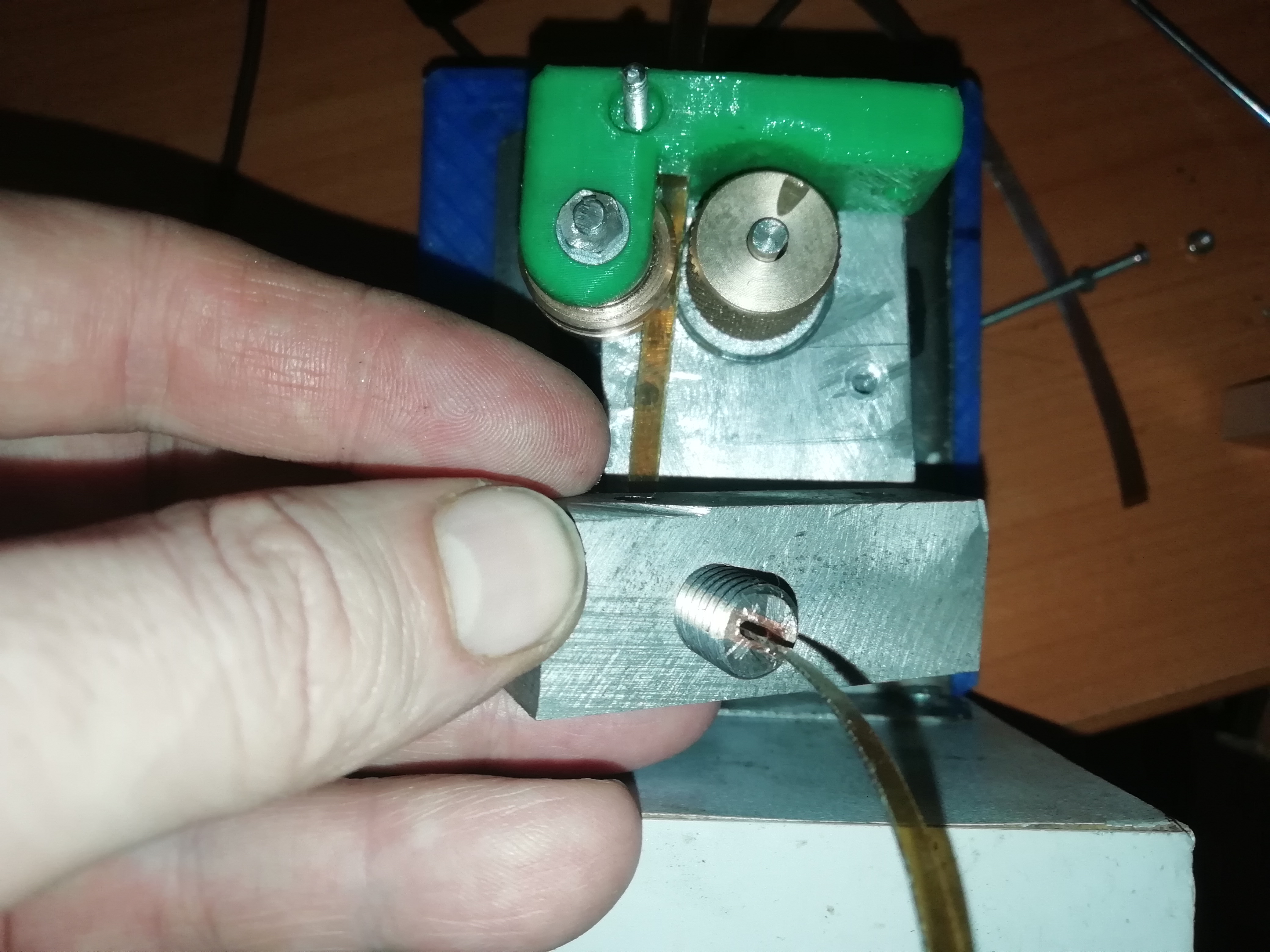

На фото уже готов экструдер, вышла проблема нагреватель 12 на 40 нагреть не может хотенд, только 180 градусов.
Нужно переделать термобарьер на нержавейку и наверное на 5 мм длинней сделать
- Благодарил (а): 333 раза
Хотел бы я на него в деле посмотреть....

Вся беда в нагреве, на выходе из платы 11.9 вольт пытал 2 нагревателя одно и тоже один даже с принтера снял.
В прошивке поднял температуру до 280.
Сейчас из нержавейки хочу сделать термоборьер, но пока не могу найти нержавейку

Сопротивление нагревателя какое? 11.9 в принципе норм. Это под нагрузкой?

Да измерял вовремя нагрева
Сопротивление 4.3 ома у обоих нагревателей что у меня есть
Р=12×12/4.3=33.5Вт. Не 40 конечно, но должно хватать. Ничего там на нагреватель не дует?
