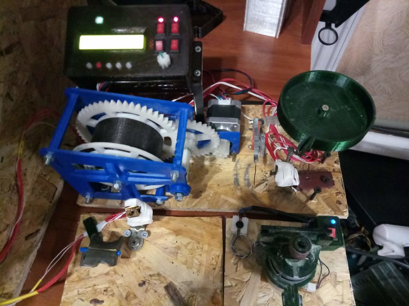

Непрочитанное сообщение Shaman555 » 30 мар 2021, 21:00
Станок уже год трудится на производстве пластика, а "внешний вид" получил только на днях.
Теперь его можно переносить.
А раньше было так:

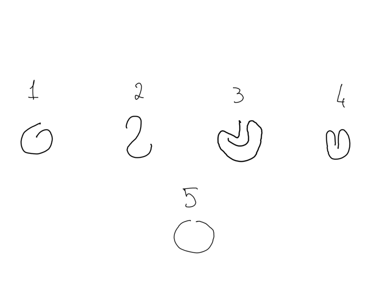

Доброго времени суток. Подскажите, какое сечение должно быть у прутка после протяжки? (Примеры сечения во вложении).
