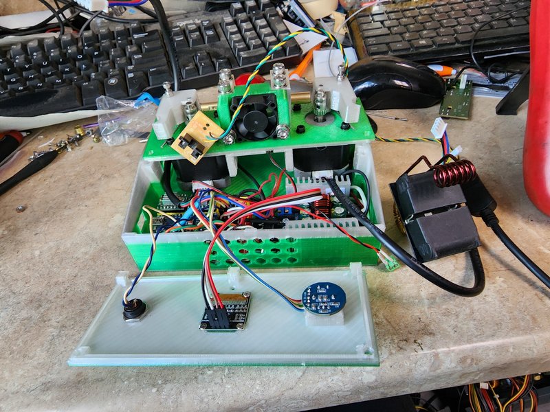

И снова здравствуйте.
Вот как это выглядит, теперь мне нужен только код для ардуино.

Приветствую. Отличная работа. Код выдается свободно, пишите в личку или в телеграмм.

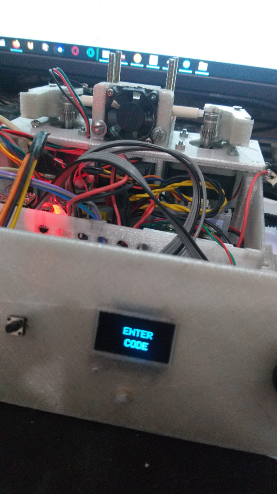

Здравствуйте, я собрал здесь полуавтомат для сварки прутков, но у меня проблемы с серийным кодом Shild CNC ENG и с библиотекой энкодера, не могли бы вы помочь?
Извините за перевод, я пользуюсь гугл-переводчиком.

В качестве трубок что используешь? Керамика или тефлон.

olá estou a usar tubo de teflom por enquanto so para teste
привет, я сейчас использую тефлоновую трубку только для тестирования

olá eu acabei queimando o arduino nano , poderia me mandar o codigo novamente?
segue serial: 214750215758547
привет, я закончил тем, что сжег ардуино нано, не могли бы вы отправить мне код еще раз?
следует серийный номер: 214750215758547

Привет.
При запуске машинка просит код, какой бы он был?Спасибо

Такие вопросы задают кто не внимательно читает и не смотрит видео по прошивке!

Возможно, предыдущий вопрос был плохо сформулирован, прошу прощения, на этот раз я пытался сказать и объяснить себя хорошо:
как только у меня будет код, который мне нужно будет ввести в последовательный порт Arduino, я знаю, что это будет за код, но что мне нужно написать до этого?Не могли бы вы написать мне на английском языке, какую команду нужно отправить? Спасибо
Я имею в виду, какую команду нужно поставить перед серийным номером?
