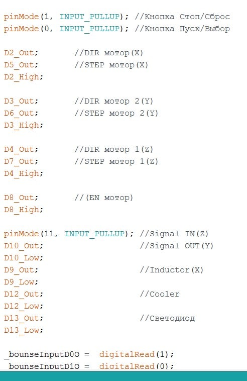

Также в наличии есть плата Uno с CNC-шилдом 3.0 прошивка под неё пойдет?
Проверяйте, сходится или нет. Распиновка под спойлером.

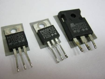

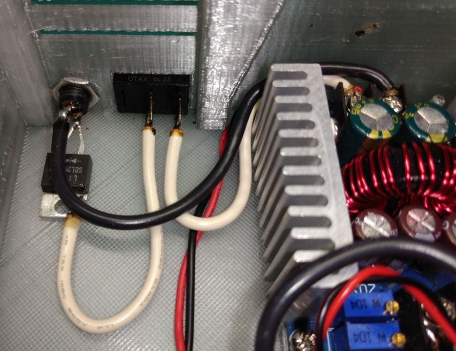

На вход DC-DC преобразователя вы говорите поставить защитный диод на 10А, предположительно это будет 10А10, так как на платах металлолома я не нашел, поставил предохранитель на 10А, было бы правильно или это обязательно должен быть диод из-за обратной полярности.какой из них будет совместим?,спасибо
Если у вас есть блоки питания от компьютеров, то можно взять от туда. Там их 3 шт стоит.
Можно и без диода, только вы уверены, что не ошибетесь когда нибудь полярностью.
В предохранителе не вижу смысла.
