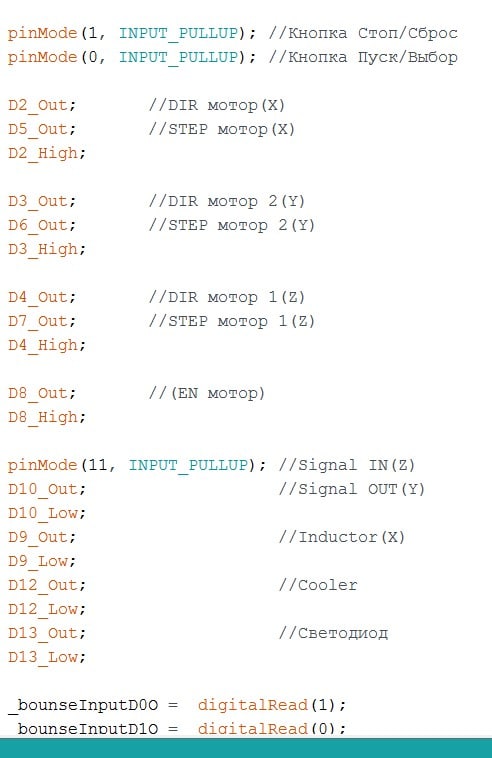

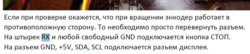

Чего то я запутался, не пойму где правильно. Вот тут сказано, что кнопка СТОП на пине RX (D0)
а вот тут, что на пине TX(D1)
просто хочу разводить свою плату и не хочется потом чего то резать и проводками соединять.

ale][ писал(а): ↑
30 янв 2023, 10:26
Инструкция для CNC Shild, а в скетче комментарий остался от Оригинала. В низу скрина видно изменение.
Итог CNC Shild - RX, Схема под разводку Оригинал - TX.
А чем вас не устраивает CNC Shild? От него намотчик может работать, изменения удобно производить!
Или уже разведенная плата в шапке? Тем более прошивка Original развиваться не будет, по крайней мере сейчас.
