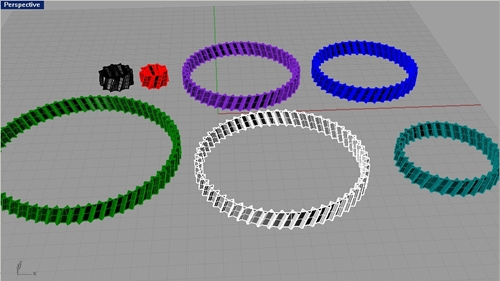

Прогнал на своем высоко нагруженном филаэкструдере для абс нити сборку шестеренок с параметрами - давление профиля 32 град, модуль 2, Работает отлично, буду повторять этот профиль, но с уже с косыми шестернями под угл 22-22.5 град.
Далее,коллегиально с Zneipas пришли к выводу- надо создавать шестерни с четным и не четным кол. зубьев.
3д заготовки уже есть. Подойду к данному исполнению после завершения робота сварщика.

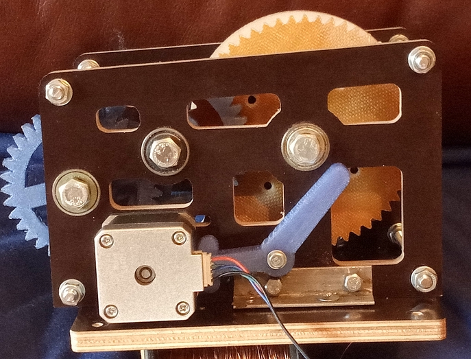

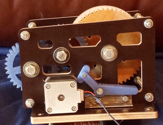

Сделал механизм отвода шагового с шестерней.
А то замучился раскручивать барабан шаговым, медленно очень выходит.
