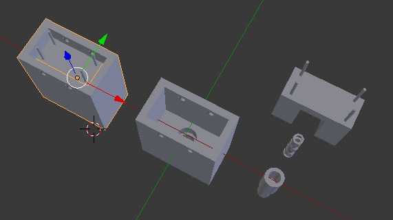

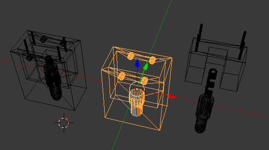

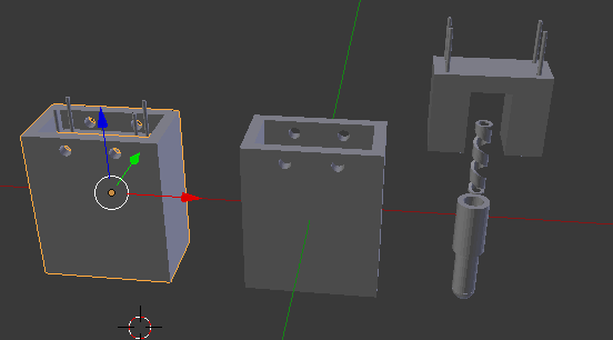

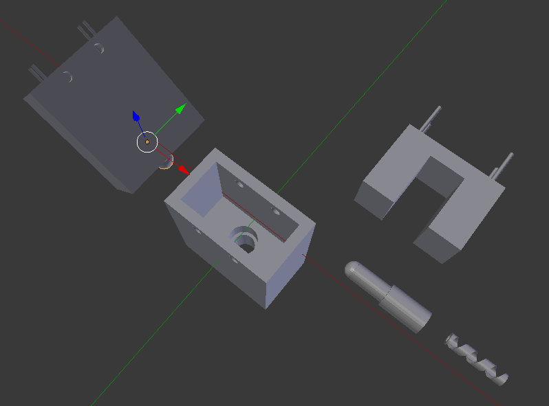

Роберт, как Вам такой вариант Вашего датчика? На пружине. Возможна установка датчика в любом положении:

Непрочитанное сообщение Rubistar » 20 сен 2020, 01:11
Пружинка как раз будет перекрывать свето и фото диоды.

Непрочитанное сообщение vladimirV » 20 сен 2020, 04:57
У Ик датчика, широкий световой луч.Тонкую, с большим шагом пружину, он не видит. Проверено.
Как вариант да, но из чего будем делать читающую филамент полусферу чтоб не стиралась когда филамент трется о него когда проходит через канал? Там же будет километрами нить проходить, не так ли?:)))
Предположительно, как еще одно решение , толкатель для стального шарика можно изготовить на токарке, чего нет у большинства. У меня все есть из инструментария, но я не стараюсь пригибать роль 3д принтера в нашей жизни инженеров:)
В данной разработке старался сделать такое устройство чтоб было доступно всем + надежным, долговечным,очень точным, простым и с большой повторяемостью для всех мейкеров. Ведь не трудно найти всего 3 шарика Ф6.77м я думаю чтоб повторить устройство, не так ли?:))
Далее, мою конструкцию датчика достаточно оснастить магнитом от HDD с нижней части и она не будет чувствовать больше гравитационную зависимость направленности датчика при работе, (это если если она вам мешает), но датчик создавался именно для данного станка-робота, который должен устанавливаться на стол устройства что не создает проблем с наличием гравитации в правильной линией воздействия на филамент через шарик.
Далее, так как считывающий шарик вращается при прохождении филамента он не будет стираться, он же + из каленого металла. Думаю датчик удался на ура весьма долговечным и точным. Я очень люблю простые конструкции:) Они работают всегда, без ТО ,даже тогда когда нас не будет:)))))))

Robert Sa писал(а):
20 сен 2020, 07:57
Конечно, можно было бы выточить толкатель из фторопласта. И добавить снизу полусферу для шарика. Но, это , как вариант.
