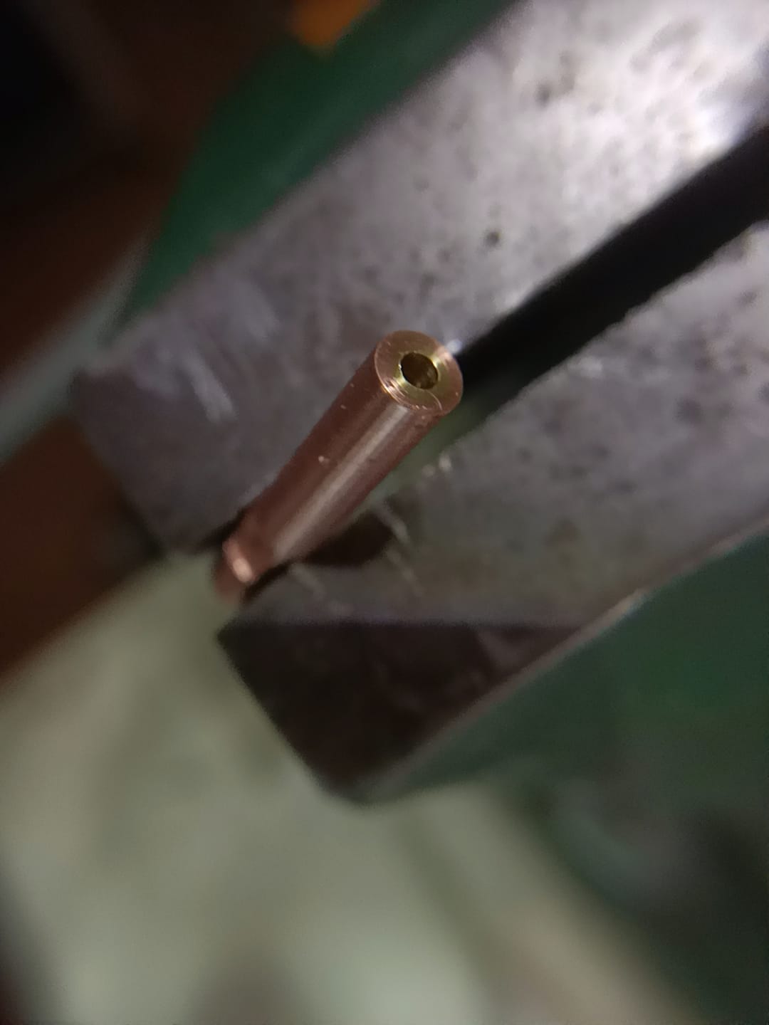

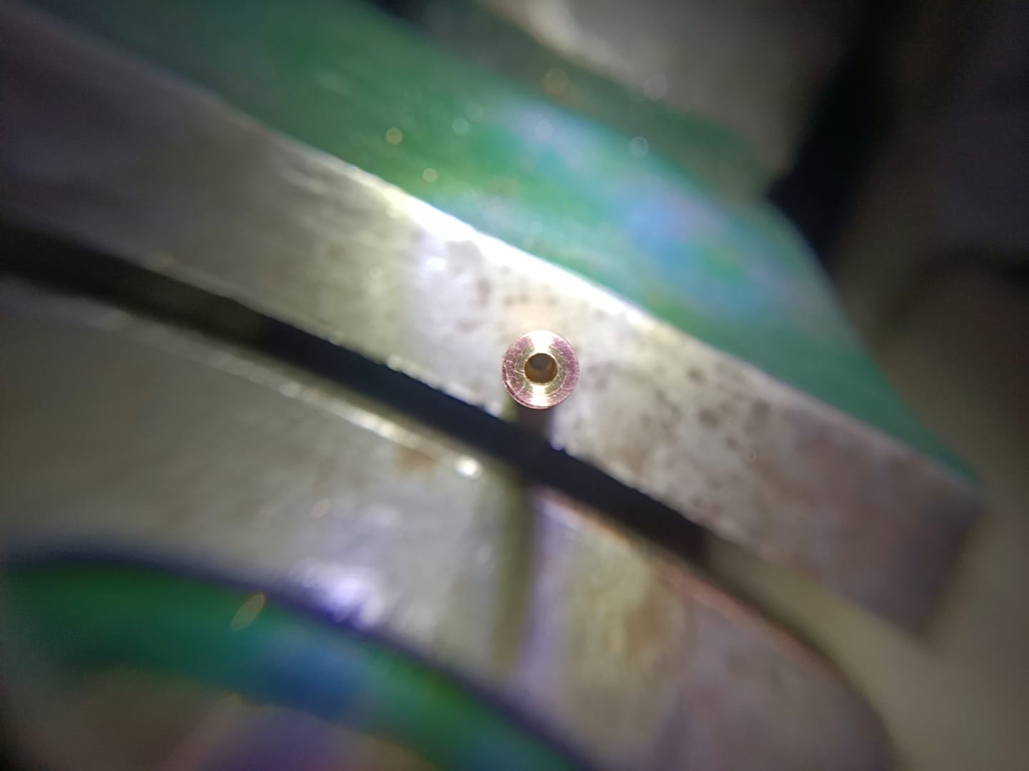

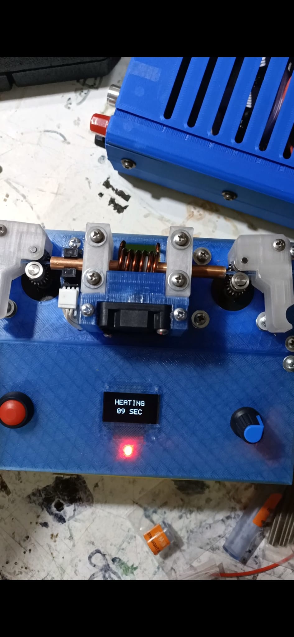

Привет всем из Турции. Я только что закончил сварочный аппарат. Он хорошо спроектирован и с некоторыми изменениями и настройками теперь работает очень хорошо. Так как у меня нет токарного станка, я сделал латунную трубку с двумя телескопическими трубками с внутренним диаметром 4 мм и внешним диаметром 6 мм и внутренним диаметром 2 мм и внешним диаметром 4 мм. Чтобы соединить эти две трубки, я нагрел их тепловой пушкой и спаял. Шасси также было переработано и стало на 10 мм выше, чтобы освободить место для 48-мм двигателей Nema17 и кабелей.
Я пишу это с помощью Google Translate, извините за орфографические ошибки, если они есть.

@ahelper У меня есть два вопроса:
1. Можете ли вы поделиться настройками сварки нити для домашних животных своими руками? Я нагрел стальное кольцо в течение 9,5 секунд для ПЭТ-филамента, а также изменил для него некоторые настройки шага.
2. Можно ли увеличить напряжение индуктора для более быстрого нагрева?
Кстати, спасибо, что поделились этим замечательным дизайном. Я поделился им на своем канале YouTube, а также в нашем сообществе со ссылкой на эту ветку форума.

s3rkan писал(а):
16 фев 2023, 14:25
Не точный перевод получился.
Каждое устройство необходимо подстраивать индивидуально, время нагрева под разный материал. Количество шагов под размеры блока нагрева.
Время нагрева для PET от 5.6 - 7 сек. при напряжении 7.6 вольт. У вас большое время получилось. Попробуйте сдвинуть ближе, уменьшить расстояние между витками катушки нагрева.
Напряжение можете увеличивать до 9 вольт, больше не рекомендую. Может сгореть Nano или индуктор.

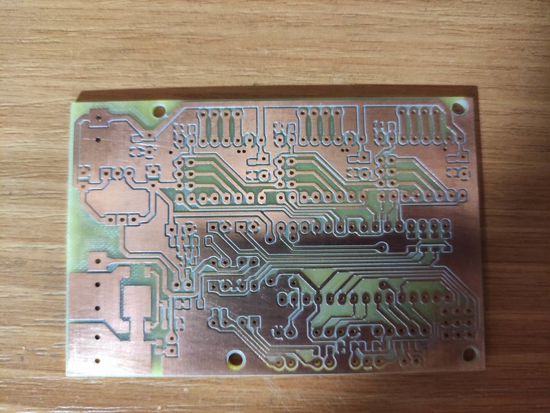

ale][
Сообщения: 5
Зарегистрирован: 22 янв 2023, 12:13
Re: Полуавтоматический спайщик прутка
Непрочитанное сообщение ale][ » 26 фев 2023, 15:07

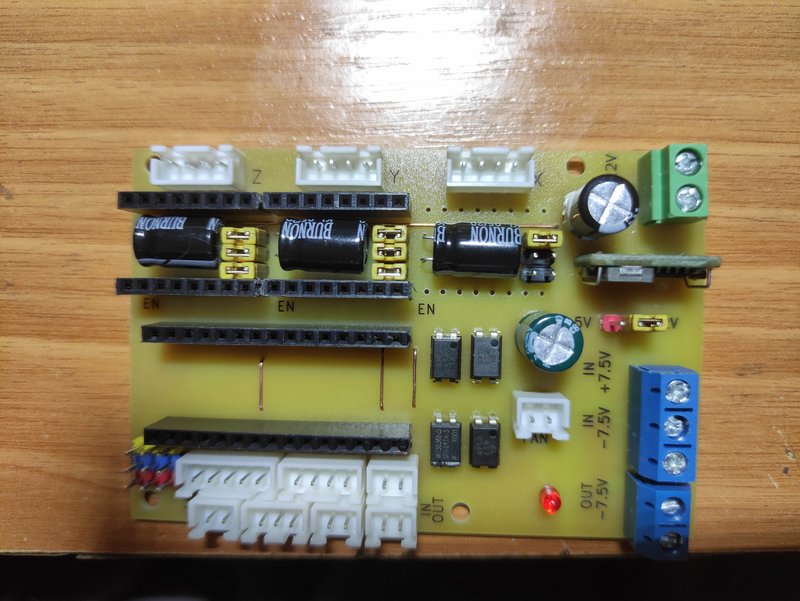

Вот такая платка получилась
платка разводилась в KICAD V5.1, вывел не используемые пины (цветные штыри) на всякий случай. Гербер файлы тоже в архиве , слой с дорожками НЕ ЗЕРКАЛИЛ (!!!). Красные штыри - переключатель напряжения кулера, если БП 12 вольт, то можно использовать кулер на 12 вольт. 5 вольт получаю от понижающего преобразователя https://aliexpress.ru/wholesale?SearchT ... +360+dc+dc , но сделал разводку и под 7805 стабилизатор.
СПАЙЩИК.rar
(236.71 КБ) 510 скачиваний
В архиве платка немного доработанная, от той, что на фото отличается.
Не пойму почему не работает светодиод на D13, кратковременно загорается при включении спайщика и всё, больше не загорается (на оригинальной версии было так же).
