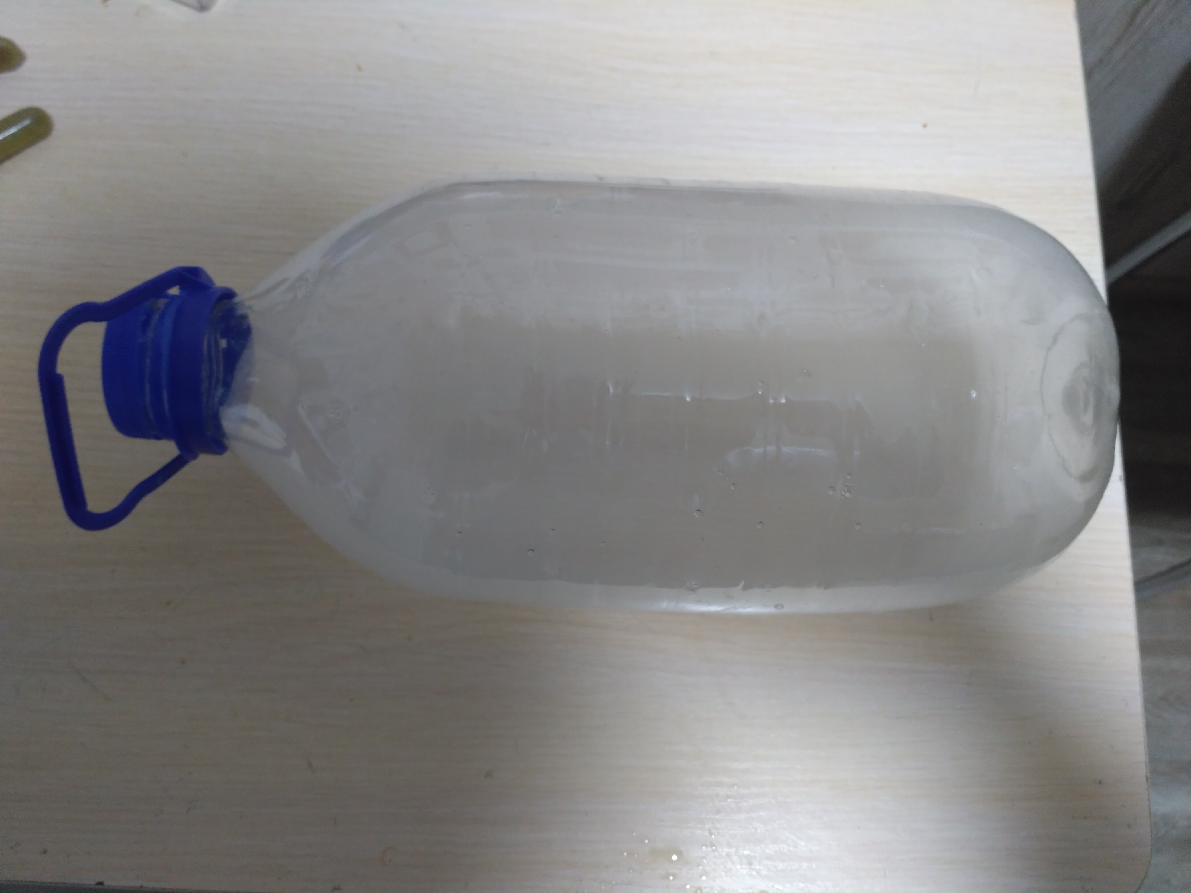

5 лит. Канистра после нагрева в духовке от 0 до 70гр. при включенном нагреве сверху - снизу и конвенкцией.
Результат считаю успешным. Есть нюанс (нижняя часть остается рифленой для исправления канистру поворачиваем и греем еще минуту).
