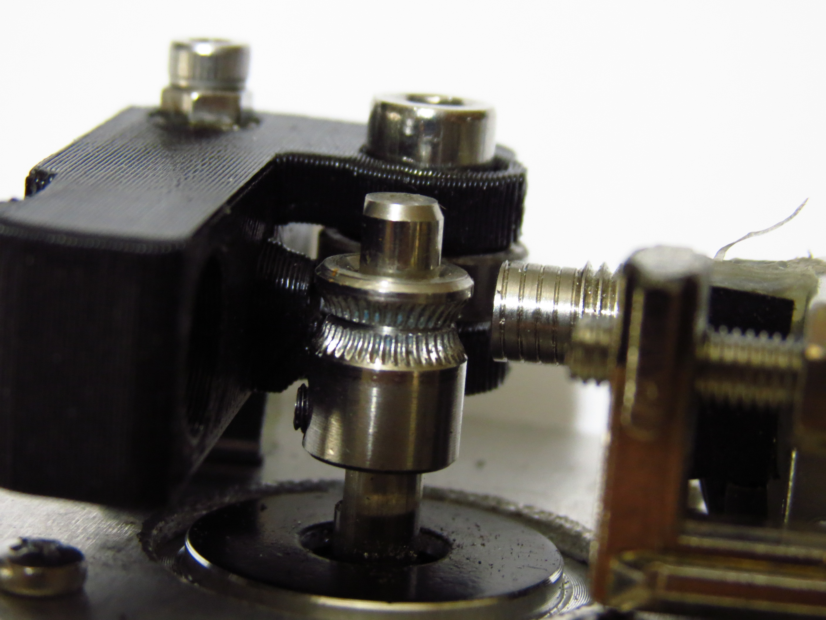

Володь как дела с шестерней? нашел у себя старую фотку того что описывал, пардон за качество.

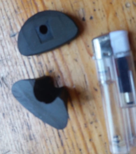

поженил не правильные формы первого моего калибра с правильными:)
Скоро оберну в алю для отражения не нормированного ИК излучения

В КОМПАС-3Д М16. dxf файлами, пока не пользовался (не начем использовать). Больше предпочитаю, увидеть готовую конструкцию в Blender, ну а потом (если нужно) в Компас.
Проточил шестерни и вместо прижимных роликов, поставил подшипники. Теперь и сильный прижим филамента не нужен! Результат отличный.

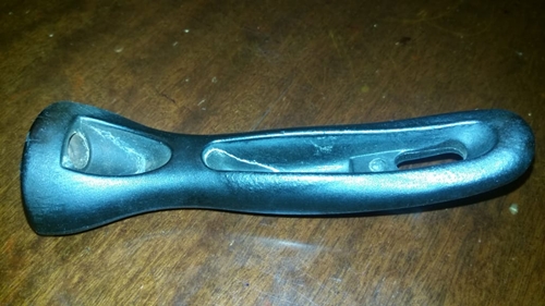

Рад что помогла наработка!!!!:)) Наконец в РФ 1 умный, рукастый чел пошел по нашим стопам, СУПЕР!
А я нашел донора современного для карболита:))) Жена подсказал:)))) В магазах продаются запасные ручки черного цвета от современных сковородок:)) КАРБОЛИТ! проверил и охренел.

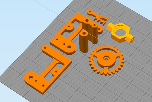

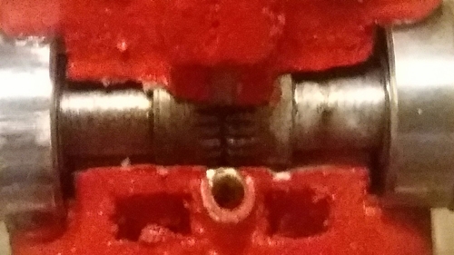

Начал печать оснастки для изготовления шестеренок филамента робота сварщики пет-ф нити. Изменил оснастку под цирк фрезу толщиной 0,3мм. Идет печать и тест.
Проверил все ок собирается мормально, надо просверлить отверстия крепления сверлом 3мм для винтов стягивания и их гаек. Ось устройства должна быть Ф4.95мм, на него надевается заготовка из стали которую можно закалить. Длина заготовки 10мм Ф8мм, отверстие Ф5.0. Винт крепления дремеля под мой дремель надеюсь оно стандартное. Фреза диаметром 22.7мм, толщина 0,3мм. Это реальная цирк.фреза, а не абразивный камень..Глубина проникновения фрезы в сталь должна быть 0,7мм не больше.. Ось может быть изготовлена из дюрали! Фиксатор шестерни стягивается стальной пружиной средней или /и малой силы, без дури!
Проверенные на вшивость Стл в приложении.
Успехов!
Успехов!

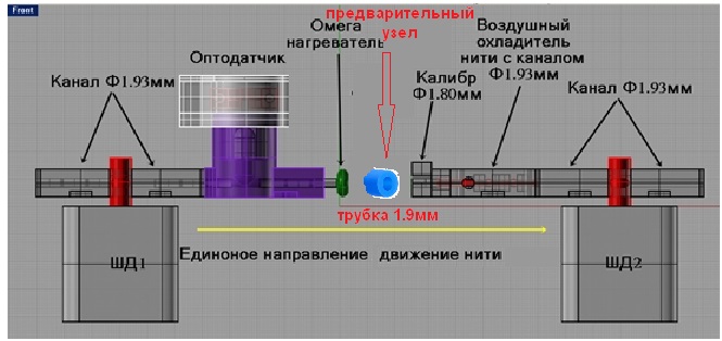

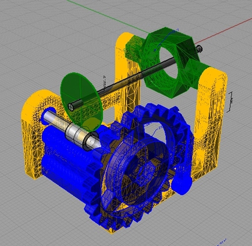

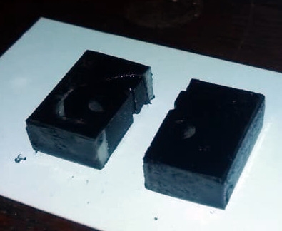

так , коллеги прошу прощения, но мой сварщик не работает, карболитовый калибр не оправдал себя, рвется сваренная нить, застревает в нем и рвется...
так что Володя в путь! Удачи вам во всем!
Простите за отнятое у вас время и надежду, коллеги. Признавать инженерные ошибки тяжело , но возможно. К тефлону возвращаться не стану, для меня это не то.
Володя "помост" Ваш! Дерзайте!

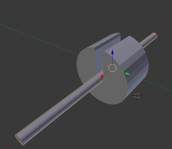

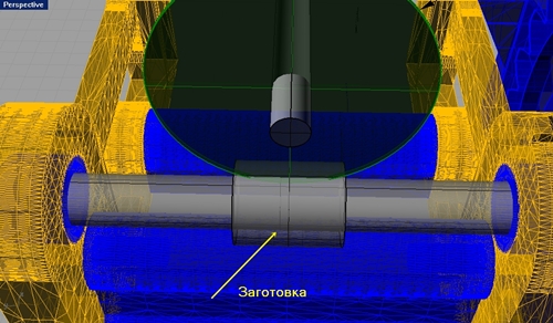

Уважаемый Роберт, не стоит сдаваться. Относитесь к этому, как одному из вариантов, требующего доработки.Это Ваше детище и Вам его доводить до абсолюта. Да, часто временные затруднения, приводят к расстройству. Иногда, так хочется – «как звездануть все об стенку и бросить», но потом, успокоившись, продолжаешь начатую работу.
Жаль, что мы не видим готовую модель Вашего спайщика, а по отрывкам, можно только догадываться. Но, разрешите поделиться своими соображениями:
У карболитового калибра, низкая теплостойкость. При входе в него филамента, он резко остужает место спайки. Нить, начинает застревать в калибраторе (особенно, если отверстие калибратора не отпалированно). Если, перед калибратором поставить предварительный, формирующий участок (например: небольшой отрезок тефлоновой (синей) трубки Ø1,9мм). Это даст возможность, предварительно сформировать место спайки и далее, в калибраторе довести калибровку, до Ø1,8мм. Входы в трубку и калибратор, должны быть конусные (снять фаску).
Удачи Вам!
П\с: Свой, модернизированный вариант спайщика запустил. Необходимо время для подготовки материала. Как будет готово – выложу.
К сожалению, не могу принять на себя эту ответственность. Я, как писал ранее Вам, не заинтересован в данном устройстве (нет такого объема работ). Для меня интересен сам процесс конструирования. Я могу, только внести свою лепту в общее дело. Единственным человеком, который может вести этот проект – это Вы, Роберт!
Удачи Вам!

Есть второй вариант выхода из ситуации. Нужно увеличить диаметр в калибраторе до Ø1,9мм. Спросите почему? Основной диаметр филамента может превышать размер Ø1,8мм, плавать от 1,75 до 1,85мм. Во время прохода основного филамента, превышающего диаметр Ø1,8мм, он будет просто застревать в отверстии калибратора.

Спасибо за теплые поддерживающие слова, но мне надо вручить шнобелевскую премию:))
То что вы посоветовали с тефлоновой ставкой по предварительному формированию точки сварки - соображения следующие - она отведет сама по себе тепло со сварного стыка, а потом еще отведет тепло сам карболит. Короче, не сработает данное решние кмк так как карболит сейчас находился на 1мм дистанции от нагревателя ( нагретая ) и после сварки нить практически без потерь по теплу входила в карболитовое отверстие с зенковкой на Ф2,5мм и там все и застревало, практически сразу ну итд по наклонной, нить срывалась двиглом N2.
То что сделал - тупиковая ветвь развития проекта сварщика.
Вот почему я сдался. разобрал робота к едрене фене, пусть полежит, пока я совсем не слетел с катушек и не выбросил его всего...
Если я продолжу , то продолжу данный проект только после войны на наших границах и границах Карабаха. Мы (связисты всей страны) находимся в положении боеготовности N1 по Гос. приказу и ходим каждый день на работу, положили на пандемию так как она ничто по угрозе Родине! То что здесь творится, уму не постижимо! Но, РФ уже ввела свои войска и РФ оружие, теперь повоюем вместе, кое кому мало не покажется! Начались обстрелы уже и наших территорий- ГОСПОДА зазнались!
Надо капитально изучить как волочатся медные обмоточные провода, например Ф 0,25мм. Только после изучение данных систем уже наверно приду к новой конфигурации канала и по всей видимости она будет на много сложнее , и ее уже не смогут повторить многие. Ваше решение весьма простое на повтор и дешевле моего явно. Поэтому и уступил "помост" вам как талантливому инженеру с прекрасной тех. интуицией в новом!

Вот поэтому надо думу думать и капитально, эта падла просто нам не сдаться, а для этого мои и ваши мозги должны быть полностью освобождены от всех насущных проблем... как то так... К сожалению тема не для мозгового штурма увлекающихся данной задачей, не приспособлена...
Вчера, до разбора робота, пришла идея - снабдить карболит доп нагревателем посредством сопра в 0,25 ватт и держать ее всегда согретой до определенной Т. Тут много вопросов есть и возникло и я разобрал на нервах робота...в таком случае карболит может быть заменен на металл!!!
Когда есть металл у меня включаются мозги , но они так же включают мою лень так как вижу в решении применение двух авиа сервоприводов которые будут исполнять данную манипуляцию:))
То что калибр должен быть - факт, то что он должен быть из двух выдвижных /задвигаемых половинок - тоже факт,
как такое сделать пока не соображаю так как не знаю того самого определенного Т финального формирования сварного шва, нужны продолжительные тесты - сейчас я не способен таким заниматься, война!
