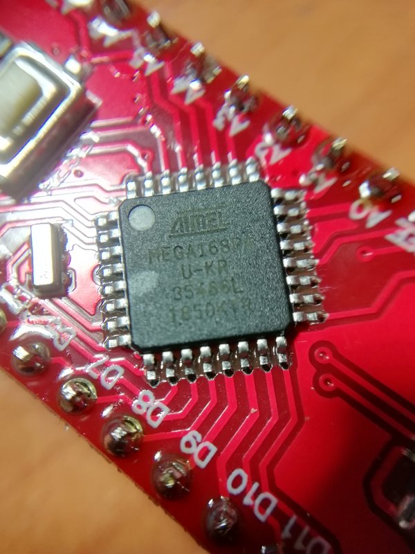

Да уверен,через Arduino IDE шьются при заливки BLINK светодиод мигает

может я глупость скажу, но у Вас чип мега 168. возможно не хватает памяти. попробуйте ардуинку с мега328.

Та которая работает чип такой жеKOHCEPBATOP писал(а): ↑12 дек 2019, 22:25может я глупость скажу, но у Вас чип мега 168. возможно не хватает памяти. попробуйте ардуинку с мега328.

Andrei1, попробуйте в Arduino IDE другой загрузчик, мне как-то помогло.

Ардуино нано комплектуется двумя процессорами близнецами но с разными количеством памяти. 16КБ(Atmega168) и 32КБ(Atmega328). Я никогда не использовал 168ю. Первые версии прошивки занимали менее 50 процентов памяти контроллера и потому записывались на менее ёмкие камни. После совершенствования прошивки перестали помещаться на процы с меньшим количеством памяти. Помочь тут может либо заказ подходящих ардуин с чипами атмега328 либо заказ голых чипов атмега328 с последующей перпайкой, заливкой бутлоадера и ПО. Думаю теперь разобрались почему некоторые пользователи не могут прошить свои контроллеры последними версиями прошивки.
