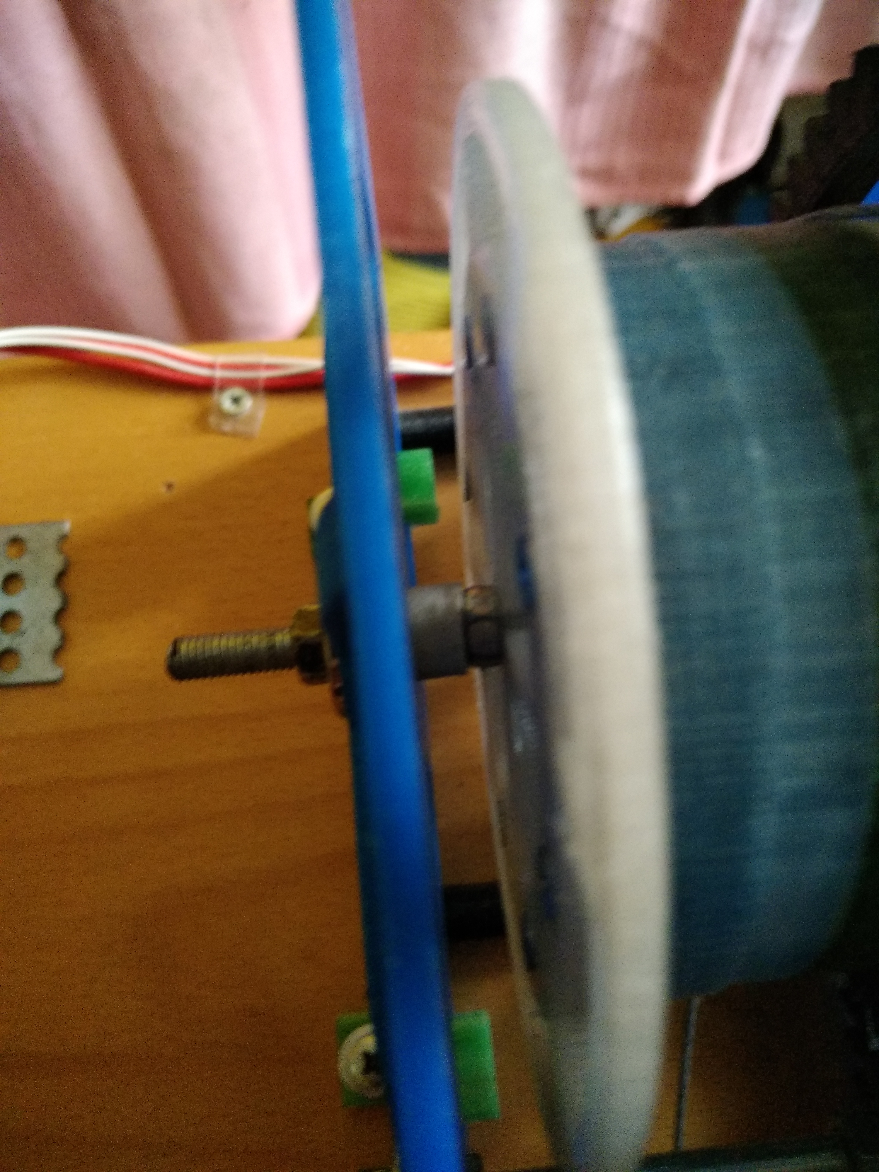

Здравствуйте. Пытаюсь собрать намоточный барабан с редуктором, лего не складывается, не могли бы вы уточнить количество элементов требуемых для сборки в папке STL1.1. Подшипников нет, пока будет на втулках (кажется у вас это "Бушинг" называется). Могу предложить свою помощь в оформлении инструкции, чтобы не возникало подобных вопросов у ребят повторяющих вашу конструкцию!

shteinx, а что тут складывать?на втулках если то две найки с краю ставь

Непрочитанное сообщение shteinx » 24 май 2020, 19:53
Собрал, без костылей не обойтись! Спасибо!

shteinx, да бывает я первай раз гаек нахеракал везде где можно подшипники будеш ставить на крайних гайках обязательно гравера с шайбами поставь откручиваються гадюки

О каких костылях речь? Вроде просто все. Нанизывай на оси трубочки с шестернями, свинчивай все гайками, контри ещё одними гайками. Получается где то так.
