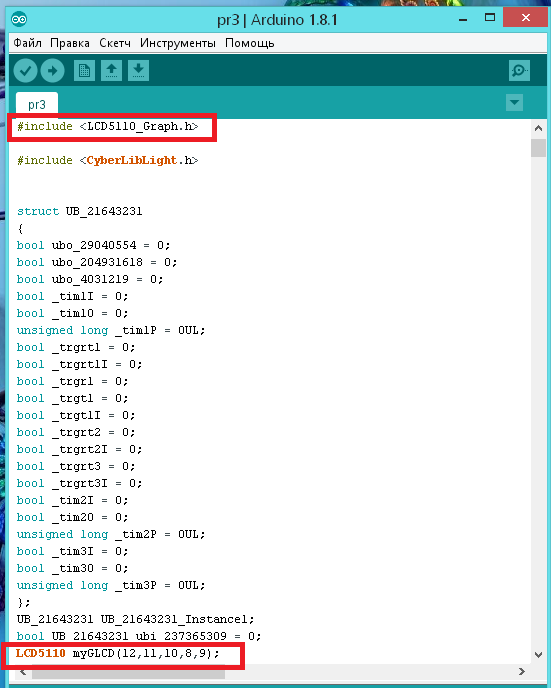

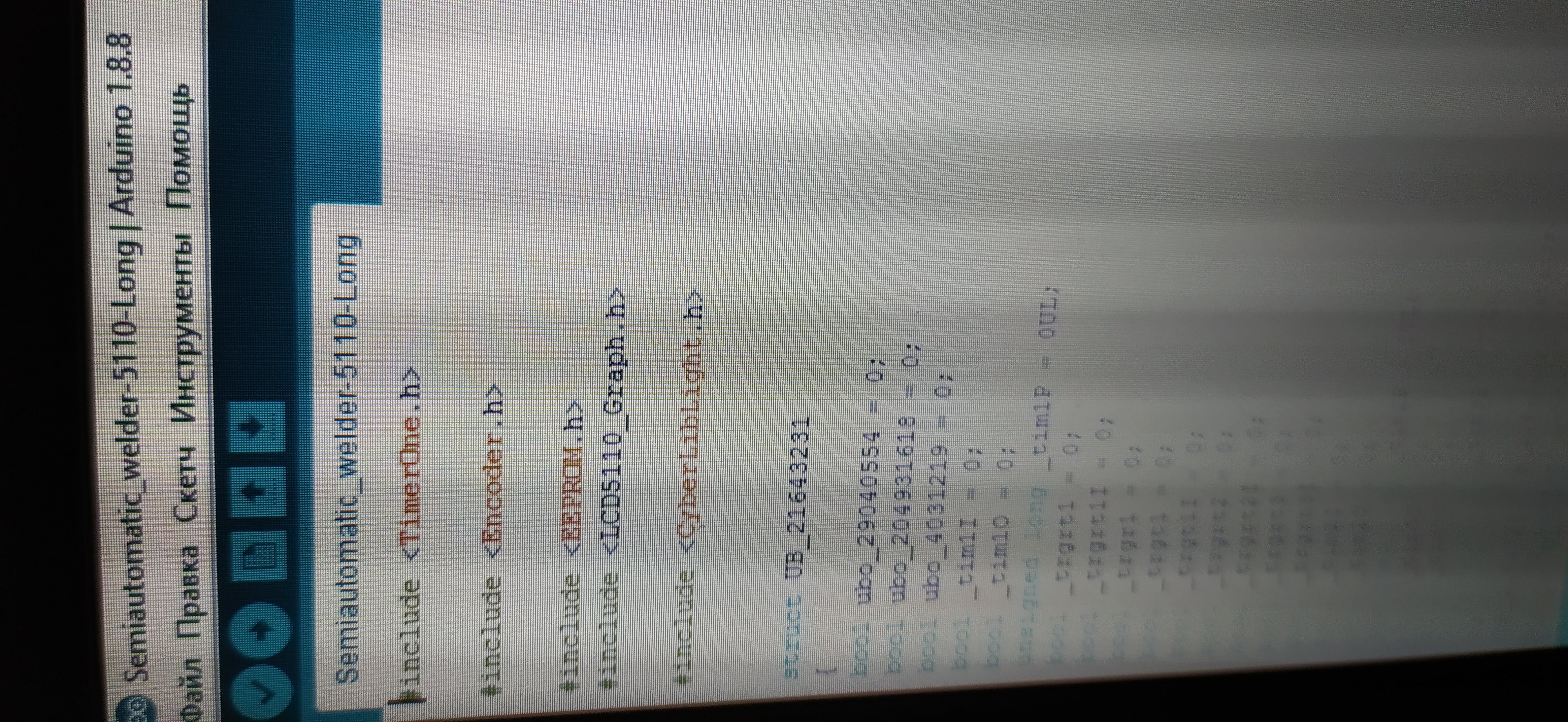

Добрый день.Подскажите где взять эти файлы,не могу скомпилировать прошивку #include <LCD5110_Graph.h>,#include <CyberLibLight.h>

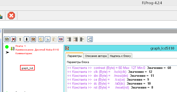

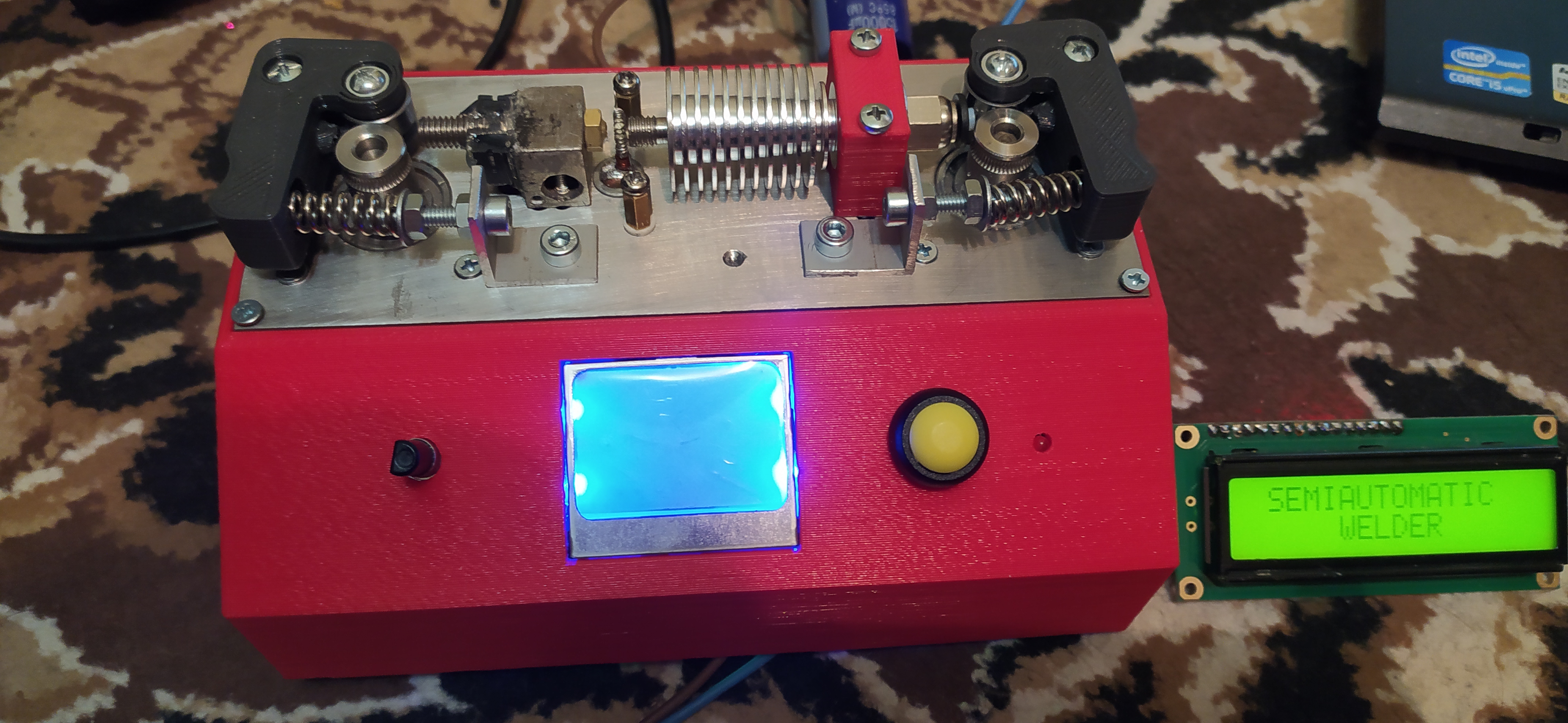

Добрый день.Подскажите пожалуйста,не получается запустить дисплей 5110,хотя на 1602 все прекрасно работает.Использовал библиотеку выложенную постами выше.Такое ощущение что она не устанавливается в Ардуино или ставиться как то не правильно.

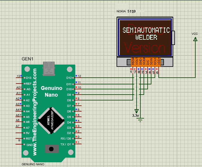

Проверил. с библиотекой все в порядке.
В Proteus работает. Проверьте правильность подключения дисплея к ардуино. Обратите внимание на номера выводов на Вашем Nokia 5110:
