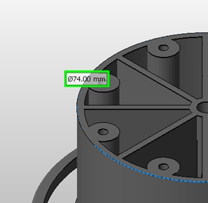

Теперь нужно как то по диаметру барабана высчитать за сколько времени, какую длину намотает? У меня диамер барабана 50мм, у вас вроде 74.

50/75=0,66 то есть от отображаемых значений треть отнимайте и получите метраж под ваш барабан.
Со скоростью и временем аналогично.

у вас вроде 74.
в чертеже да, а в реали это должно быть чуть больше так как принтер печатает в основном с +.
Я бы эту операцию бы сделал бы при помощи линейки и флажка на обычном проводе который наматывается на бобину, задаем дистанцию если это возможно данной платой, и измеряем длину и время исполнения

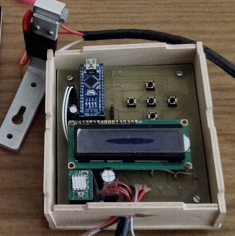

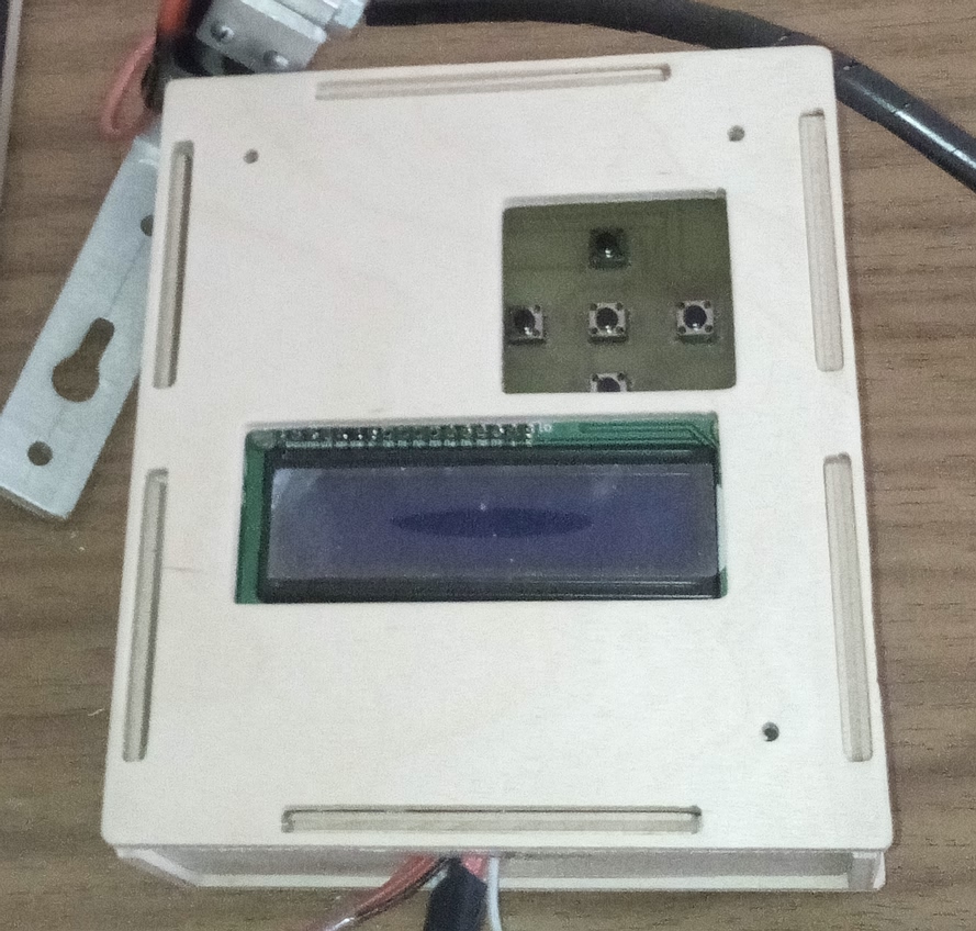

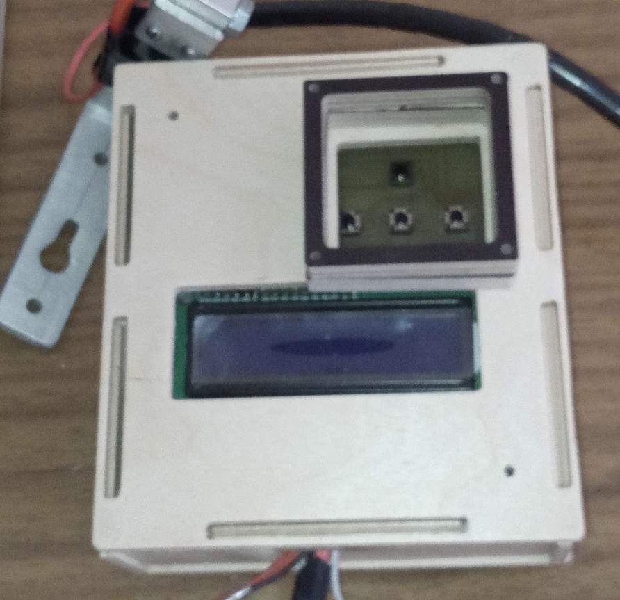

Химичу с корпусом. Плюс минус ... Опять немного в мм промазал в верхней крышкой.
И с кнопками нужно что то придумать. Сделал накладки кайму, чтобы их отделить в окне под плату.
Ещё нужно накладку на удлинение, чтобы в дырку верхней крышки пальцы не толкать.

Я же выкладывал корпус. В ревизии 0.9.
