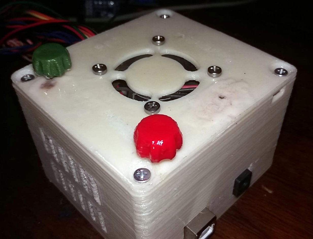

Первый драфт ящика наконец родился
Теперь можно заняться тестами на гашение/экранированием EMI шума от щелчков реле и трассировкой проводов.
Обещал сказать длину винта М3 с плоской шляпой для кнопки сброса - 40мм ровно!

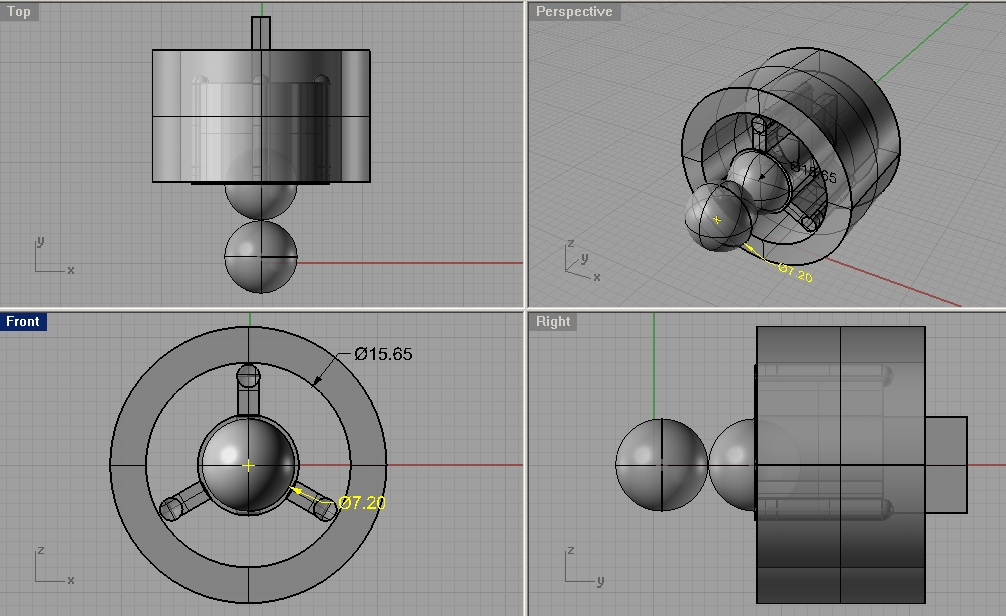

Концепт нового концевого оптодатчика для робота сварщика пэт нити.
Механика ушла, можно сказать, в историю. Точность исполнения максимально достижимая, долговечность решения - максимум!
Будут использованы шарики из подшипников бутылкореза 40х17х12мм
Диаметр шарика по даташитам 7.20мм
