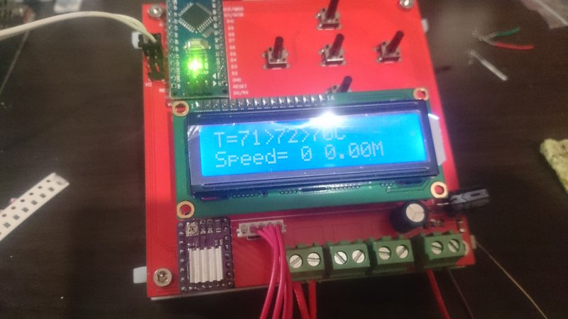

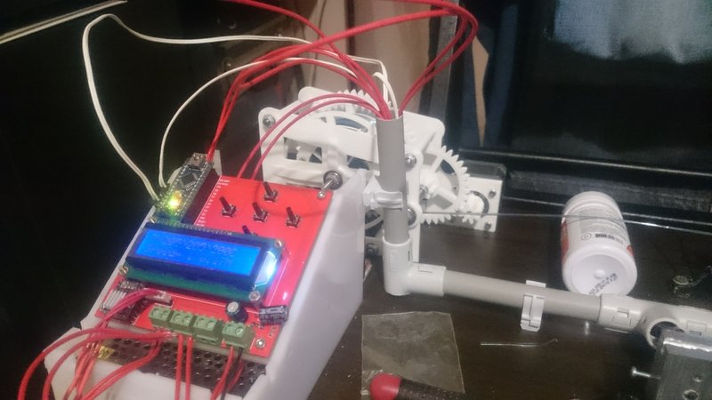

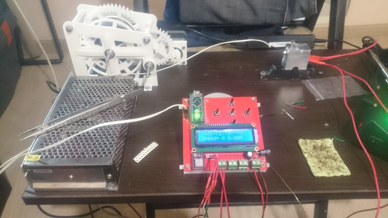

Запустил на коленке, вроде работает.
Надо разбираться с ПИДами, температурой и прочими плюшками.

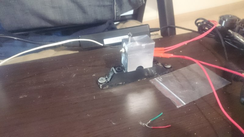

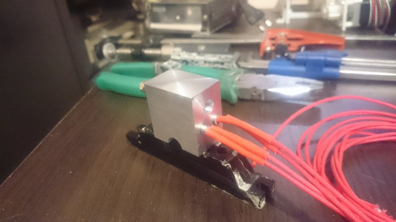

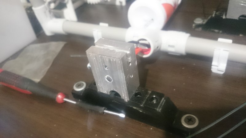

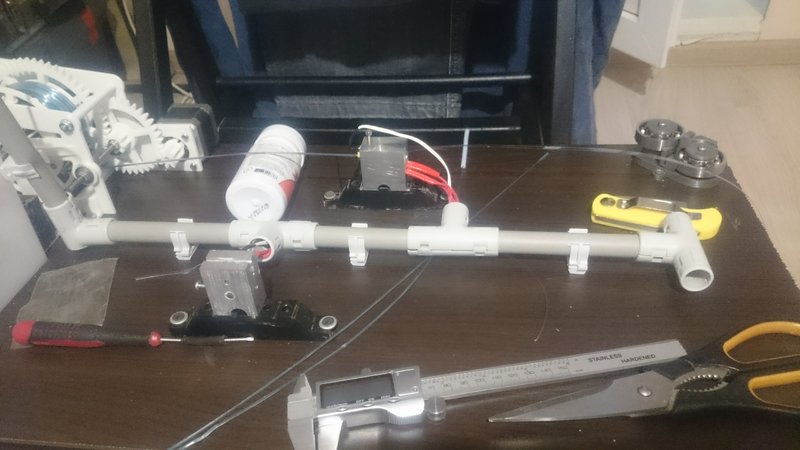

Потихоньку дело движется:
Упрятал провода в кабель канал:
Установил нагреватель спайщика прутка:

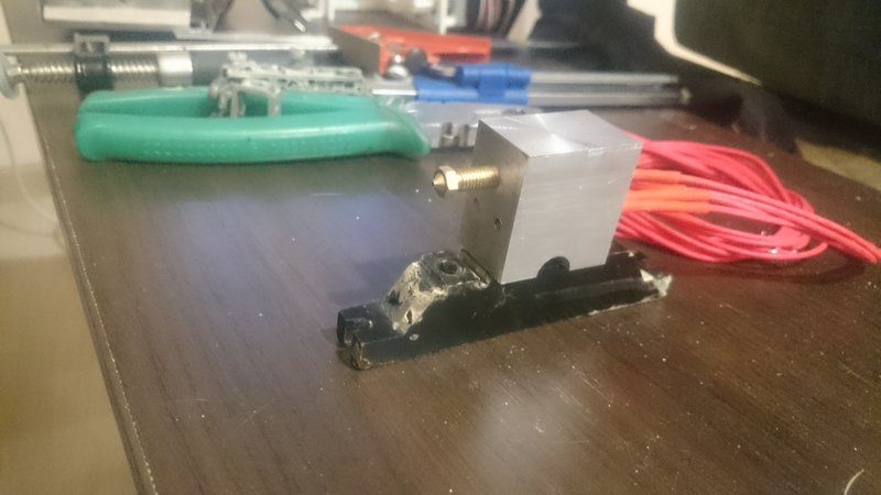

Попробовал спаять прутки, не получилось.
Вопрос Zneipas - не широковат ли у меня нагреватель спайщика? может зону нагрева сделать уже?
Да по идее неважно какой ширины радиатор, может не догрел шов, у меня тоже не с первого раза получилось а потом наловчился

А почему не получилось? Что не так?
Да, зону нагрева я бы сделал 10-15мм. Но это связано не с качеством спайки(она будет отличной на любой длине), а с тем что чем короче шов - тем меньше и быстрее нужно обтачивать пруток.
Я вижу, что у Вас нагреватель и датчик температуры расположен достаточно далеко от зоны спайки. Таким образом, в зоне нагрева температура может быть намного ниже установленной и требуемой. Перенесите датчик температуры ближе к отверстию для спайки. Я думаю это решит все проблемы.

Zneipas, да нагреватель ниже, но датчик температуры стоит под самым отверстием для прутка.
пруток плавится (это видно по утолщению), но слипания прутков не происходит.
Вот я и подумал что слишком большая зона нагрева.
Завтра попробую снова, и сфотографирую результат.

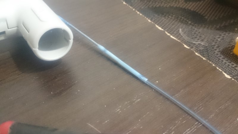

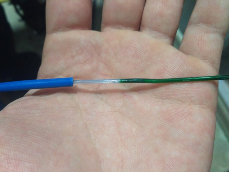

Вроде разобрался со сваркой прутка.
Выставил температуру 290 и процесс пошёл :
Теперь дело за наждачком.

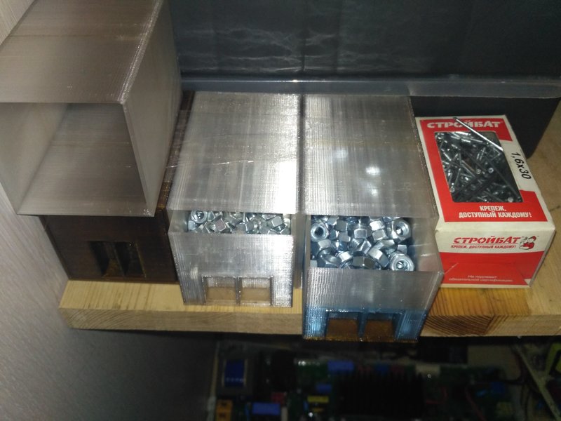

Итак только для себя - очень даже все хорошо ибо тратить 100 грамм покупного пластика на вот такую коробочку для крепежа меня ломает.
