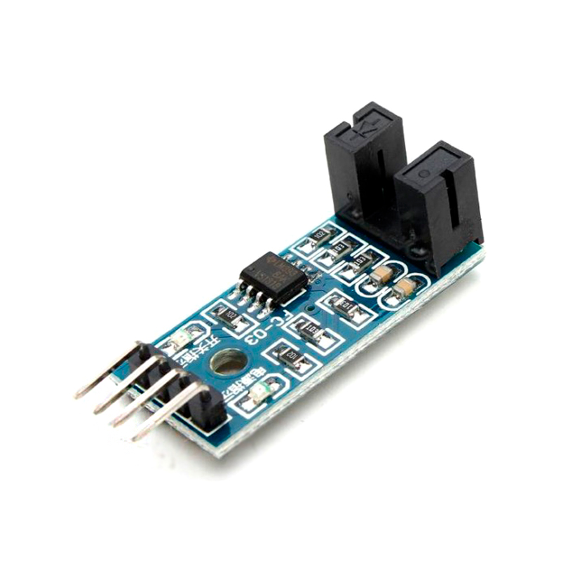

Я делаю симуляцию в протеусе и у меня есть компонент, который я не могу найти, именно тот, что на трафаретной печати как U4 FC-03, не могли бы вы сказать мне, как его искать в протеусе, я знаю, что это фотодетектор, но Я не могу найти его.

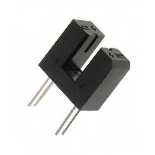

FC-03 – Оптический датчик на базе ITR9608.
Сам датчик состоит из светодиода и фотодиода.
Не пойму, для чего Вы делаете симуляцию в протеус. Вы там совершенно ничего не увидите. Я в протусе просто рисовал электрическую схему.

Я знаю, что fc-03 - это модуль ардуино, но я не могу найти этот модуль или его нет в протеусе, и мне было интересно, где я могу найти этот модуль для его имитации, или было ли что-то подобное в протеусе. .

Для протеус можете использовать этот датчик: https://www.youtube.com/watch?v=O1B0ch6SJz8

Спасибо за ответ, я действительно смог использовать датчик, о котором вы упомянули.Спасибо.
