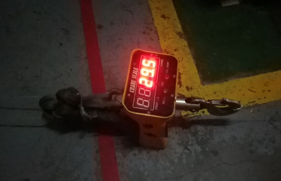

ahelper
Сообщения: 124
Имя: Анатолий
Поблагодарили: 55 раз
Непрочитанное сообщение ahelper » 27 авг 2020, 00:14
Robert Sa писал(а): ↑
26 авг 2020, 06:44
ahelper писал(а): ↑
25 авг 2020, 21:14
Завтра попробую весами 1 тонна замерить усилие,
Да, очень интересно знать развиваемое усилие, так как сдвинуть с места мои 98кг по горизонтали с трением необработанной доски об ковер это все таки надо не 36кг в силе. Это конечно же не вертикальный подъем, и все же, это не 36кг...че то тут не сходится...
Эксперимент не удался, НЕ ПОВТОРЯТЬ!
При первых попытках пруток рвался на ~25 кг на месте сгиба об углы метала (к чему был привязан).
Закрепив основательно, вцепился в него руками (чтобы чувствовать натяжение). При ~30 кг происходит срыв мотора и быстрое обратное вращение, так как я по инерции еще тяну.
Все, моя электроника накрылась! Неизвестно сколько двигатель напруги выдал обратно. Раньше замечал, что ардуинка начинала светиться при вращении двигателя, но не думал о критичности такого момента.
Скриншот с видео последнего момента.

ahelper писал(а): ↑
27 авг 2020, 00:14
копец:(( это какой редуктор выжал 30кг?

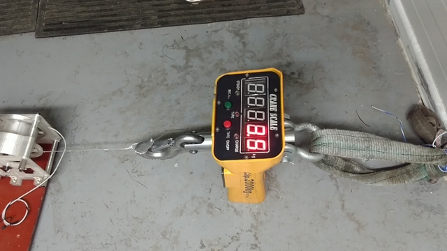

ahelper
Сообщения: 124
Имя: Анатолий
Непрочитанное сообщение ahelper » 27 авг 2020, 00:24
22 авг 2020, 21:18
Выделенный узел ниже работать с моим редуктором не будет, у нее слишком большой коэф редукции:)
Работает! И тормоз не нужен, натяжка есть. Пока не спалил, успел прогнать метров 40.

Vikent писал(а): ↑
25 авг 2020, 08:32
А кто-нибудь из собравших станок может подсказать усилие протяжки? Ну то есть если зацепить пруток на выходе из сопла безменом (кантером) и потянуть, то сколько он покажет "в граммах"? :)
Так как у меня теперь не работает редуктор, проверил, вручную тянул с похожей скоростью.
Сопло прогрето 240С. Лента 8 мм Coca-Cola. Идет с легким свистом.
Итог: 5.5 - 7 кг, можно и 10 кг тянуть, но это очень быстро.
Чем и как проверял:

ahelper писал(а): ↑
27 авг 2020, 00:14
На моём самодельном дрыгостольном 3d принтере при перемещении стола руками начинает вращаться вентилятор 30-ка, подключенный к линии 12в. блока питания. Но при этом за полтора года пока ничего не сгорело.
ahelper писал(а): ↑
27 авг 2020, 01:05
[ вручную тянул с похожей скоростью...
Как и предполагалось, ни о каких 60-70 кг нет и речи. Потому и предлагал безмен использовать, он до 10кг как правило.
Спасибо за эксперимент. Жаль, что без потерь не обошлось. Возможно, в данной ситуации спасла бы проставка под драйвер с диодами, но теперь уже поздно.
Или было бы лучше закрепить весы к неподвижной опоре, а не тянуть их руками. Тогда просто мотор на пределе момента просто начал бы пропускать шаги, но обратного вращения не было бы.
