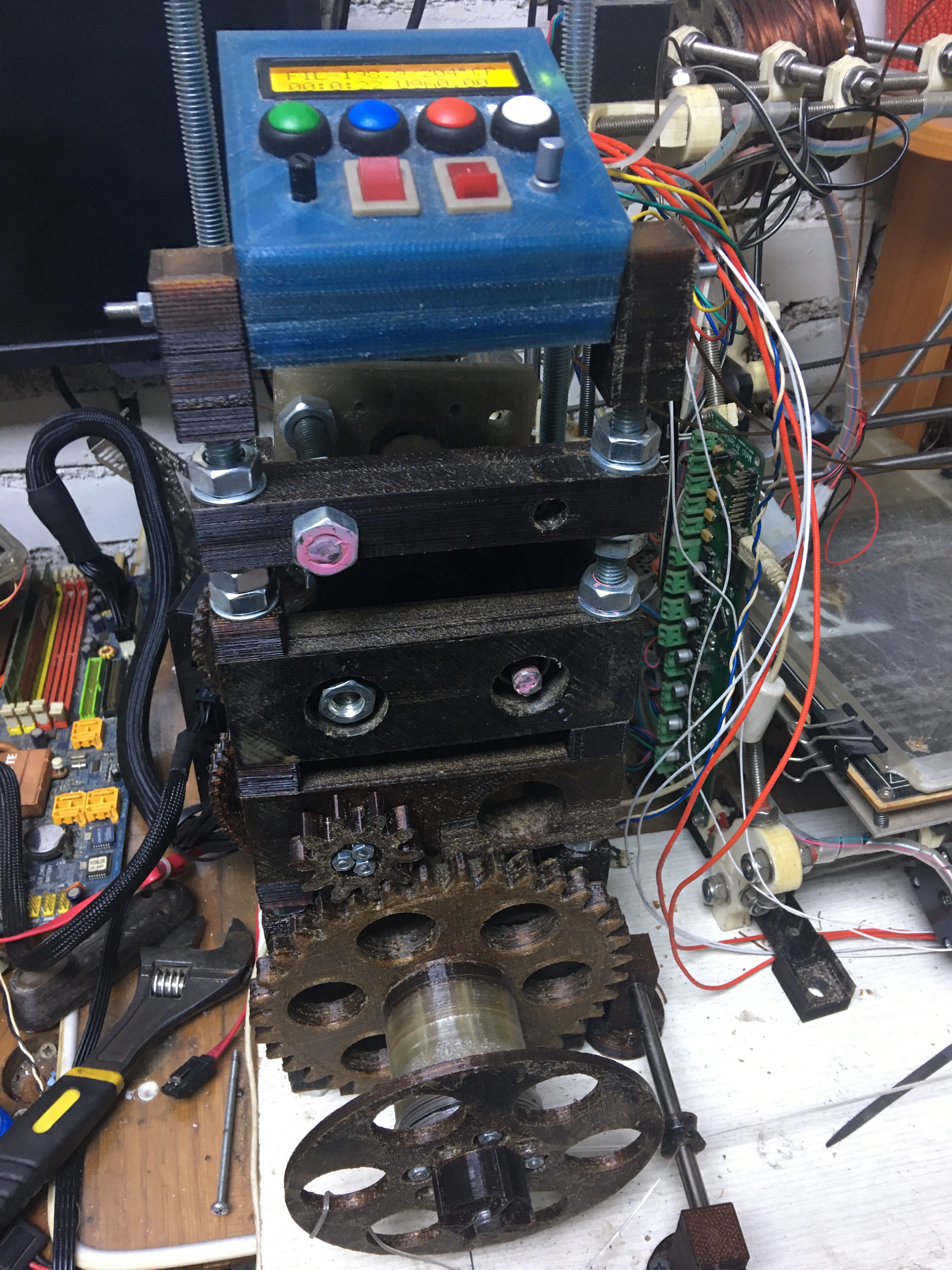

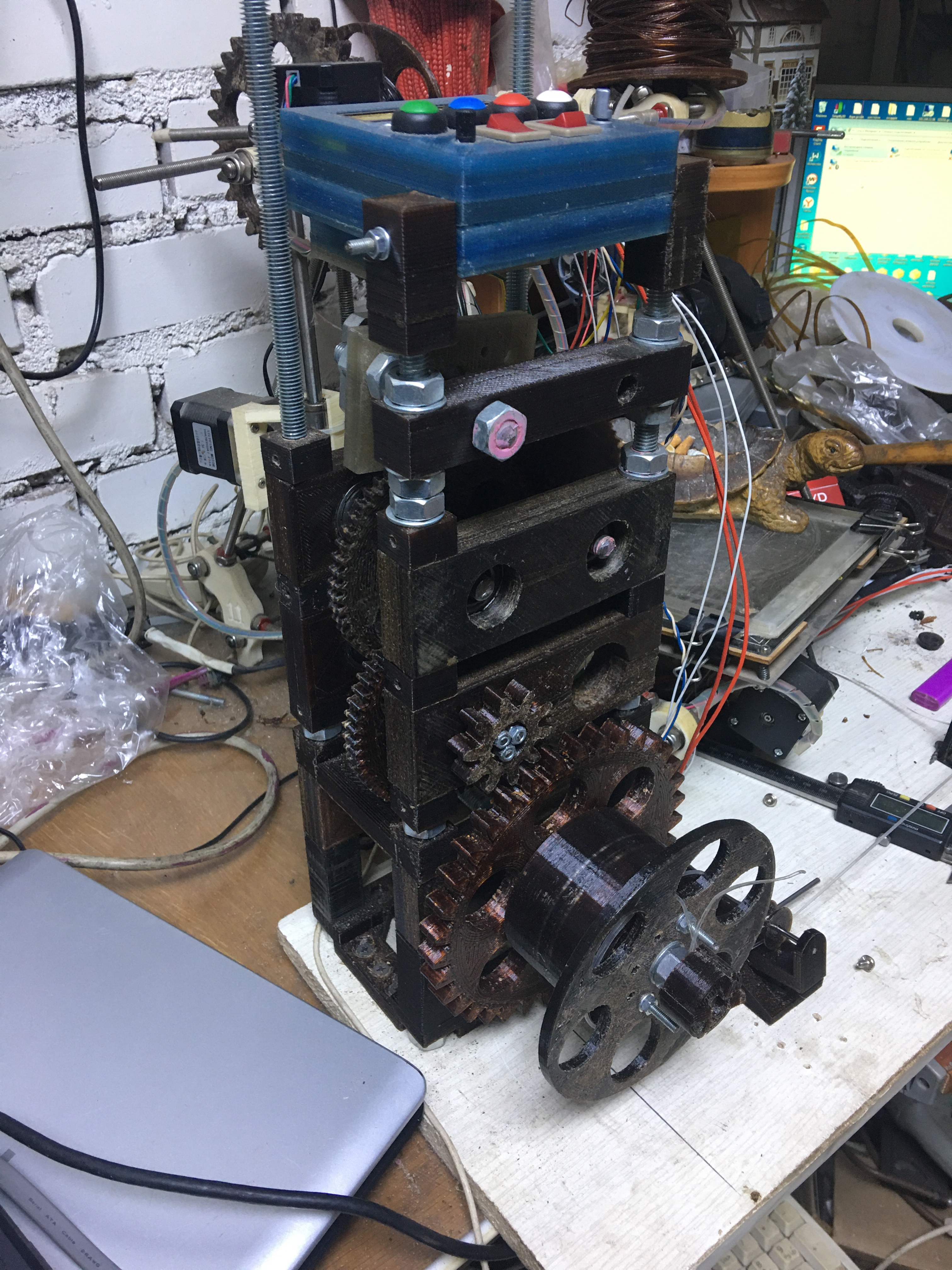

Станок 3 версии. Только механика
Для экономии времени для обьяснений выкладываю тут. Собирался из подручных материалов и запчастей.
Станок делался исключительно под пивные 30 литровые кеги. Вопрос про другие виды тары не расматривался.
Станок может одновременно резать и протягивать. Мощности хватает с запасом! Бывали случаи когда пруток просто отрывался в фильере без заметных глазу усилий. При этом мотор тихо работал без видимой остановки( в предыдущих версиях в этот момент нужно было помогать ручками, мотор не справлялся)

Прошло немного времени с момента первого запуска. Станок работал иной раз практически не выключаясь. Первоначально станок делался как тестовый некоторые детали печатались практически пустотелыми, печатался на большой скорости, сырым пластиком и так далее. Цель подогнать детали друг к другу и проверить его работу. Настала пора делать выводы.
Минусы данного станка:
-Много гаек и шайб( в дальнейшем будет гораздо меньше.) уходит много времени на разборку.(В процессе доработки.)
-Механизм от редуктора до катушки не был продуман изначально.(Практичиски уже собран с подшибником.)
-Шестеренки хоть и зафиксированы на шпильках появился сильный износ. Появился пропуск. Отверстие в шестеренке стало больше. Выход ставить проставку но тогда теряется смысл в подшибниках. (В процессе доработки.)
-Шпильки крепления шестеренок имеют сильное биение! Погнул видать когда отпиливал. Появилось практически с первых запусков. В дальнейшем будут другие. (В процессе доработки.)
-Шпилька м10 на крепление катушки немного прогибается при неправленой резке (большая ширина ленты) или при разрыве прутка в фильере. (Пока оставлено как есть.)
-Станок не имеет поперечных креплений. (В процессе доработки.)
-Крепление к столу немного оторвалось. Трудно прикрутить паралельно друг к другу. (Уже переделано.)
Даже при таких минусах я доволен результатом.

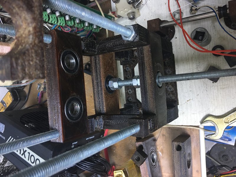

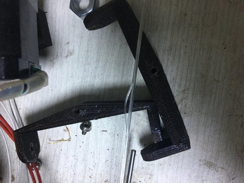

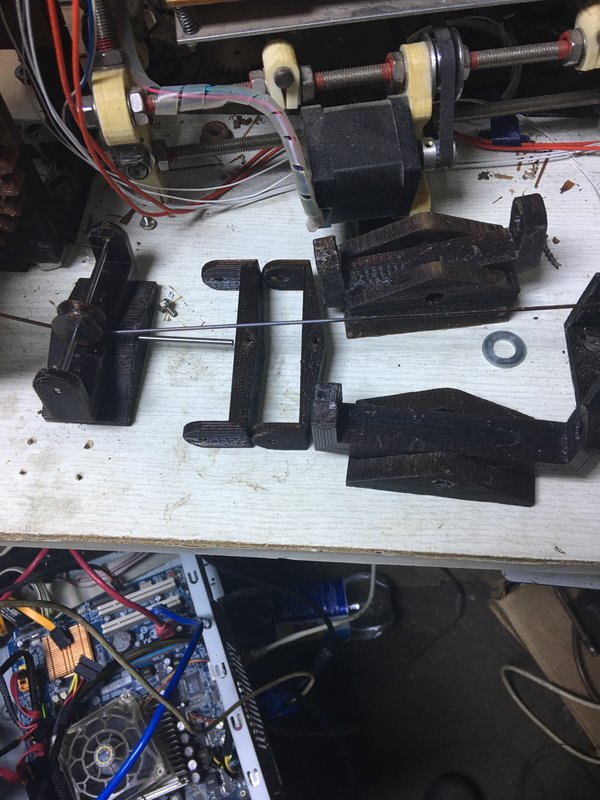

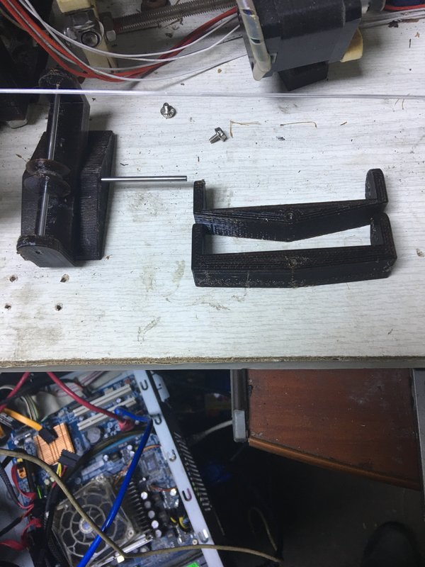

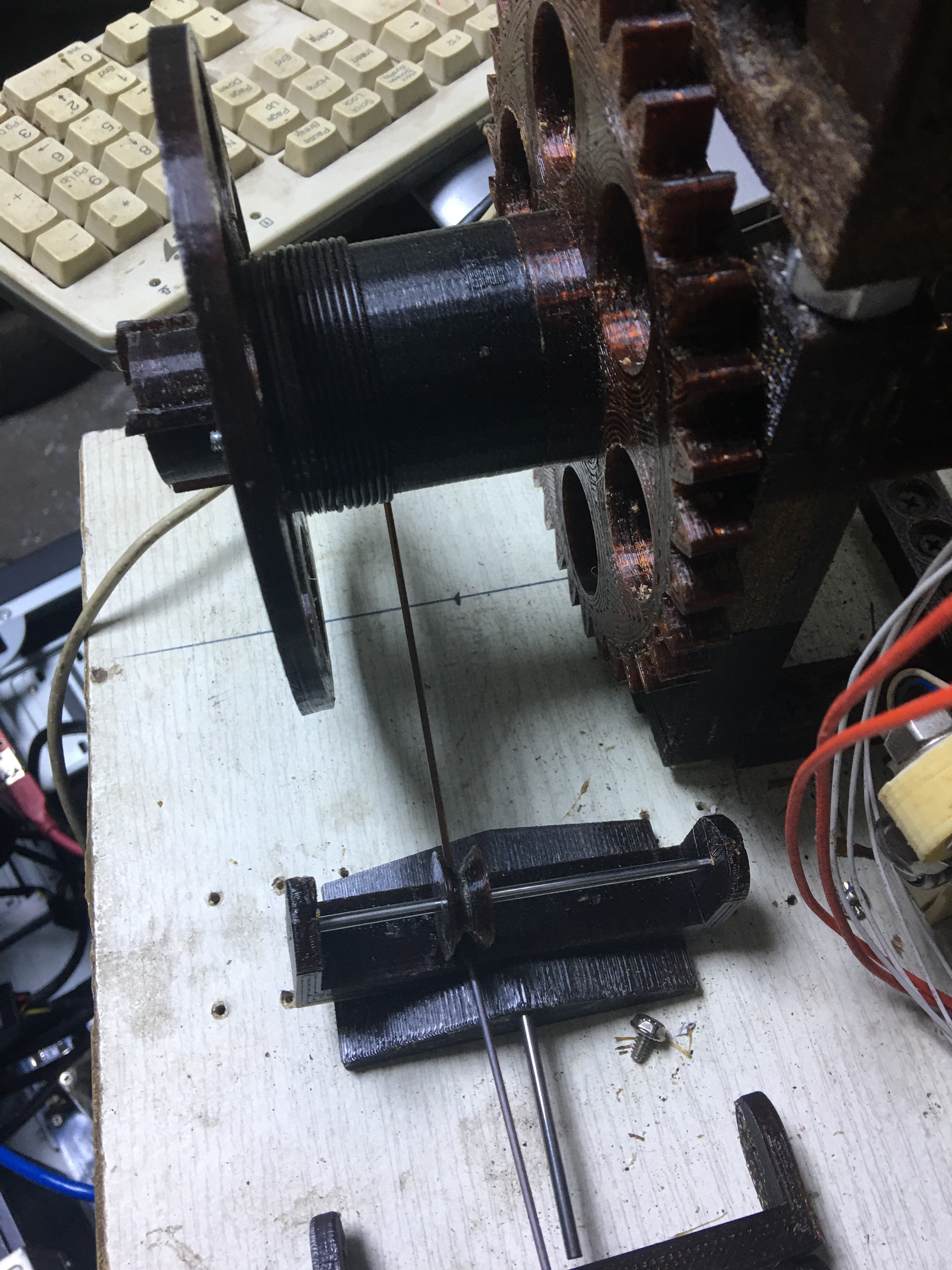

По немного допиливаю станок. Напечатал новое крепление к станку, а также боковые стяжки. Основные детали не переделываю.
serverxp
Сообщения: 36
Зарегистрирован: 17 мар 2021, 16:08
Имя: serverxp
Благодарил (а): 5 раз
Re: "Титаник" cтанок для изготвления филамента из PET пивных кег
Непрочитанное сообщение serverxp » 02 сен 2021, 14:08

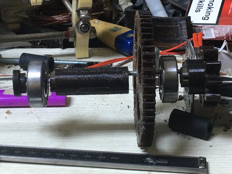

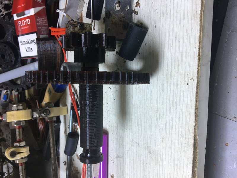

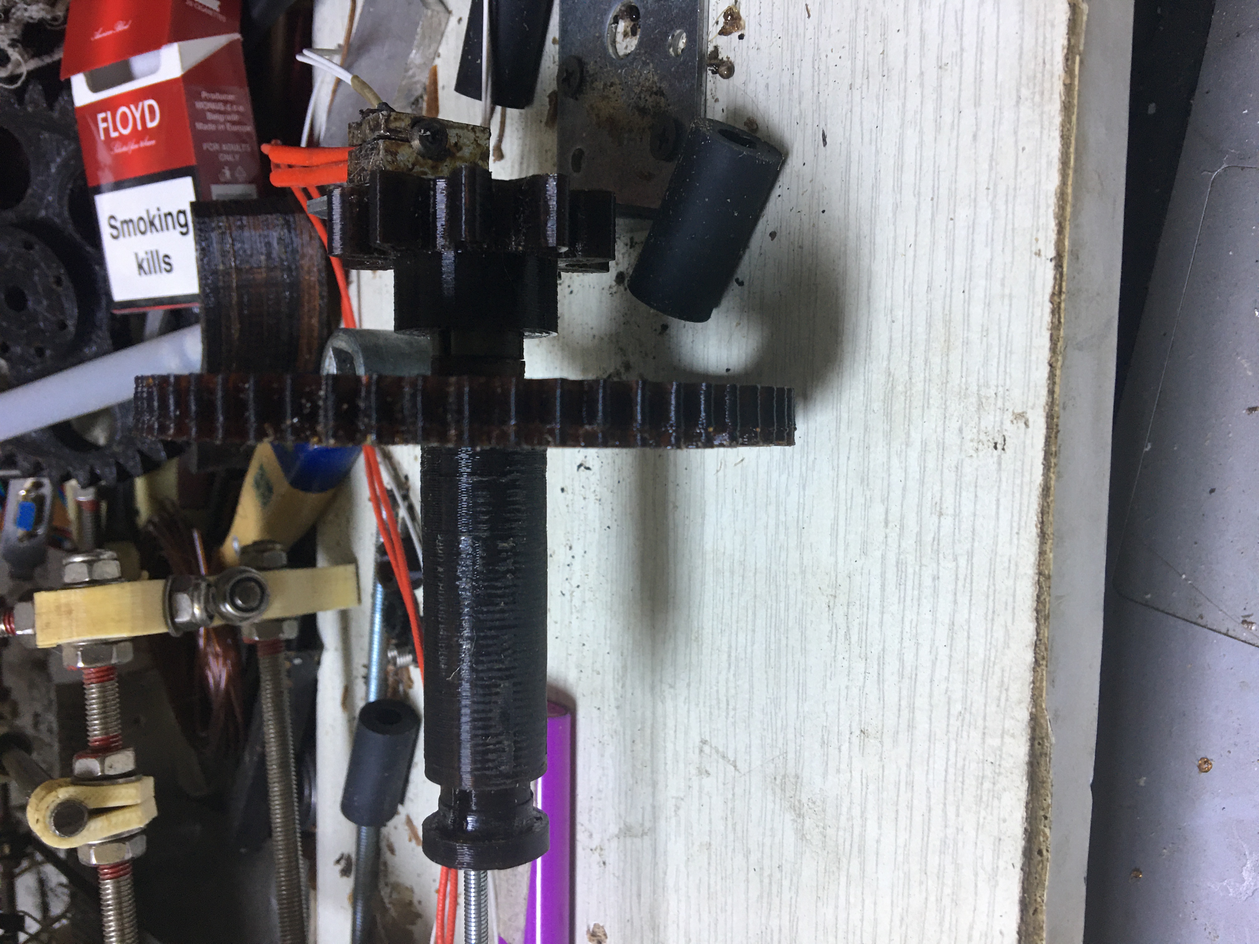

Доведён до ума узел шестеренки от редуктора до катушки. Теперь он сидит на подшибнике. Тесты прошли удачно.
serverxp
Сообщения: 36
Имя: serverxp
Непрочитанное сообщение serverxp » 02 сен 2021, 18:28

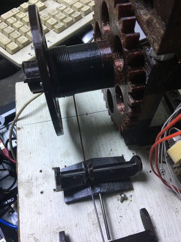

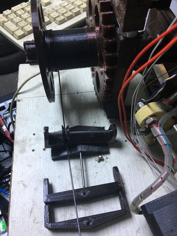

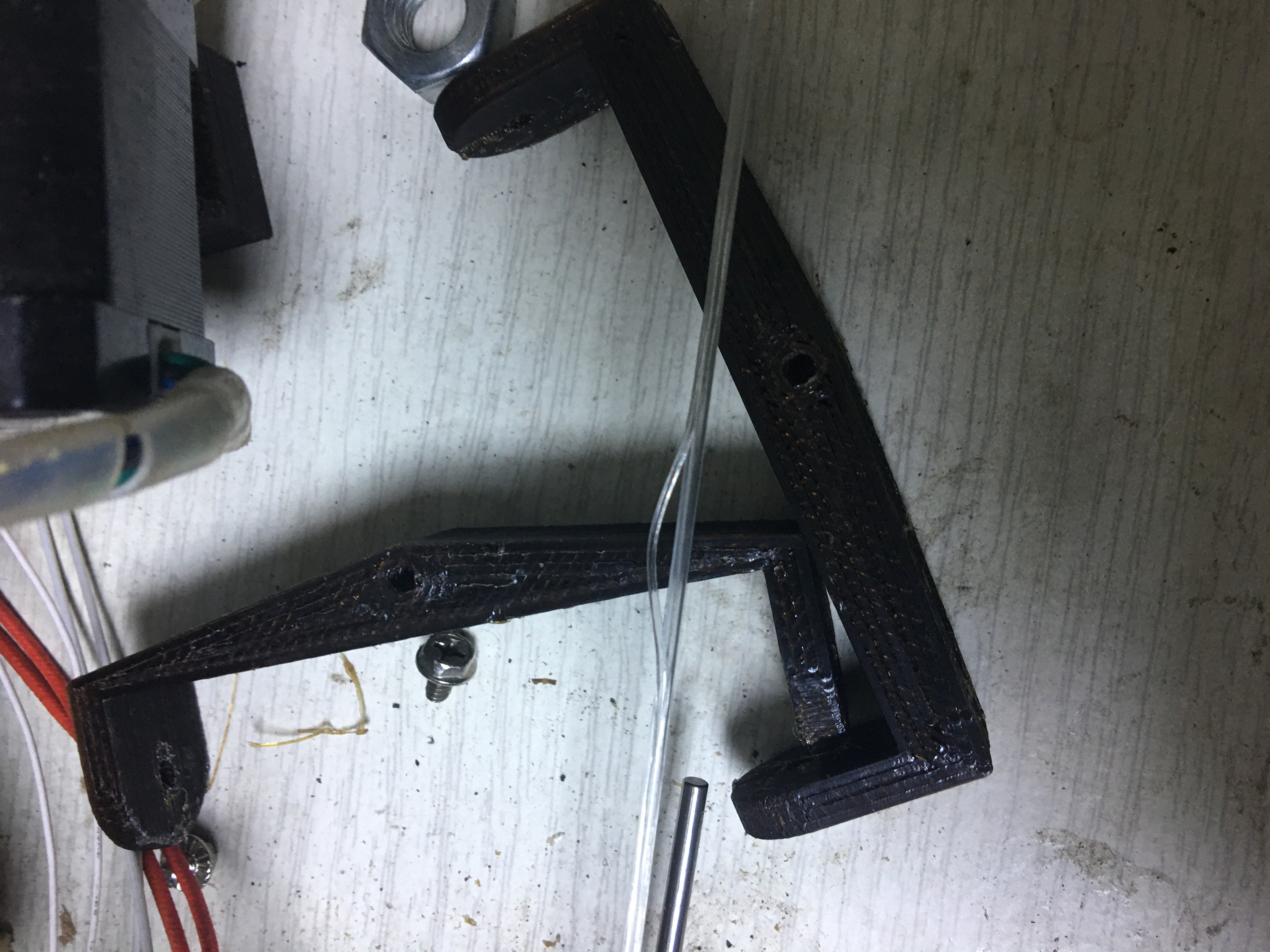

Вот хочу представить укладчик-качели. Укладывается виток к витку.Большое спасибо человеку под ником Robert Sa.
Сылка на модель тамже есть фото и видео.https://cloud.mail.ru/public/m9t6/SEDAhxxui
