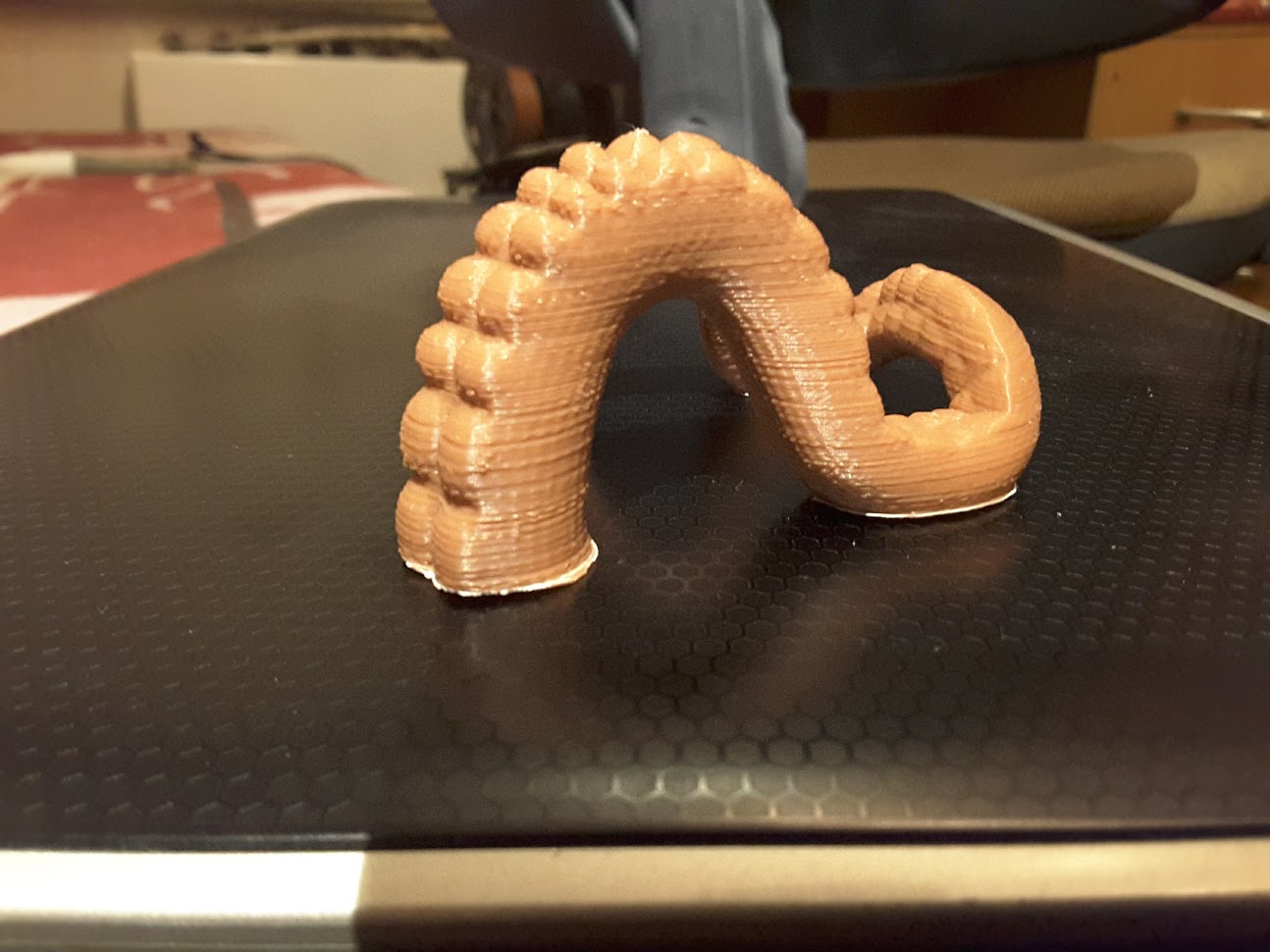

Друзья, подскажите по проблеме. Prusa I3 Steel, e3dv6 экструдер, слайсер Cura 15.04, пластик ABS BestFilament, печатаю при 230 градусах на скорости 60 (внешние периметры 40), слой 0.15, обдув включен (от 40%). На фото видно, что внешние стенки детали получаются неровными (нет единой гладкой стенки, видны горизонтальные неравномерные отдельные слои). Подскажите, пожалуйста, в какую сторону копать. Вроде бы люфтов в механике нет, ремни натянуты, шкивы сидят на осях ШД плотно.
Prusa i3steel, 2560 + Ramps 1.4, e3dv6, Cura 15.06

Имхо, перелив. Попробуйте уменьшить flow. И также надо проверить калибровку подачи.

К вышесказанному:
По оси Z шпилька или трапеция?

По оси Z шпилька 5 мм. Подачу я калибровал. Попробовал уменьшить поток до 94% - получилось то же самое. Думаю попробовать сменить подшипники на латунно графитовые, поменять валы. Вообще диапазон причин получается широчайший - температура, скорость, высота слоя, подача.

Выкидывайте шпильку! Первоочередное - это качественная механика, только потом настройки пластика. Если шпильку оставить, то никакие латунные втулки не помогут! Купите винты-трапеции. Если не хотите ждать с али, дайте объявление на форуме. Этого добра на руках полно, у меня в шкафу валяется трехсотмиллиметровый ;)
Была такаяже беда. Делал развязку гайки и кровати, помогло на какое-то время. Сейчас забил и не трачу время и финансы на доработку того, что изначально кривое.

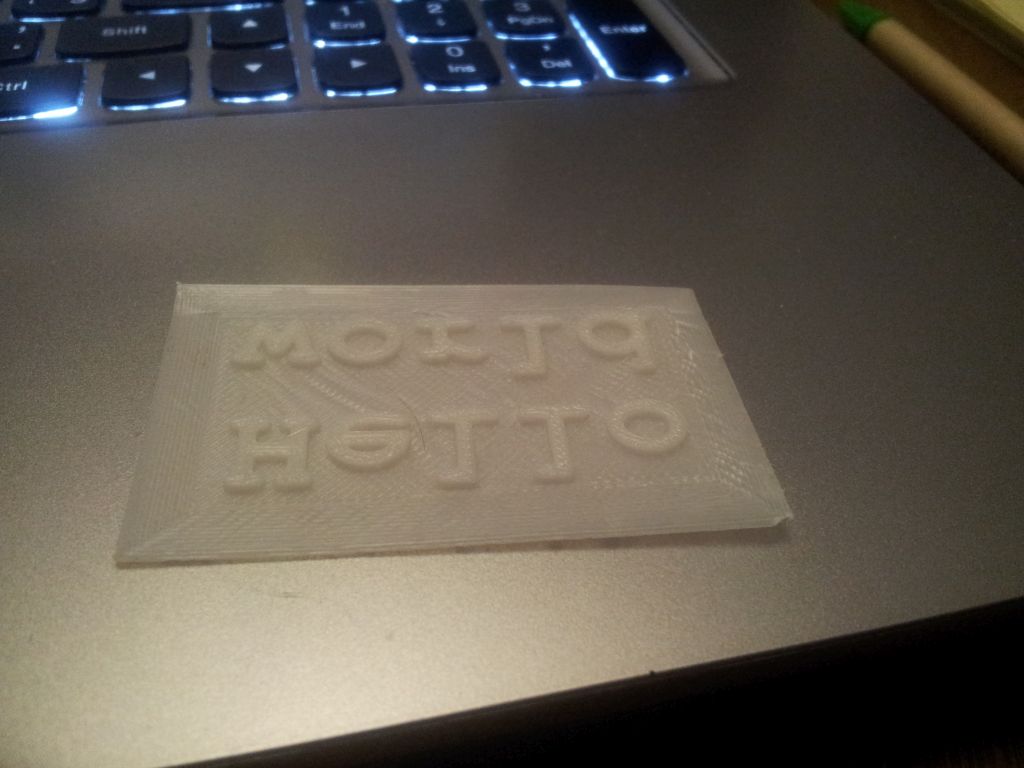

Помогите, пожалуйста. Понадобилось мне распечатать табличку.
И получилась ерунда :(
Вот картинки. То что получается и то что вижу в Cura.
Принтер у меня Sprinter.
Как исправить?
Заранее спасибо
Непрочитанное сообщение AKDZG » 31 мар 2017, 04:39
barmaleykin, неправильно настроен концевик оси X и соответственно положение HOME

Шпильку выкинул, заменил на трапецидальные винты, результат примерно такой же - на тестовом кубике нет ровной стенки. Я даже не могу понять, в чем причина - механика или настройки слайсера... Менять просто так механику - валы, подшипники, шпули, ремни - дороговато. Подача калибрована, поток менял от 100 до 90%.

andy_111, другим пластиком пробовали печатать? Бывает сам пластик полосит.

Винт не бъет? Механика жесткая? Оси откалиброваны? Скорость печати уменьшить до 30-40?
Подачу подбирайте по верхнему слою:
  • Прописываем заниженный диаметр прутка (например 1.71), печатаем параллелепипед тестовый
  • смотрим верхний слой: если заполнение полосит, добавляем диаметр +0.01, печатаем тестовую модельку, смотрим.
  • повторяем до тех пор пока полосы не пропадут, дальше подачу регулируем коэффициентом.
Пластик поменять на ПЛА, с обдувом.

Спасибо за подсказку. Все исправил, работает нормально.

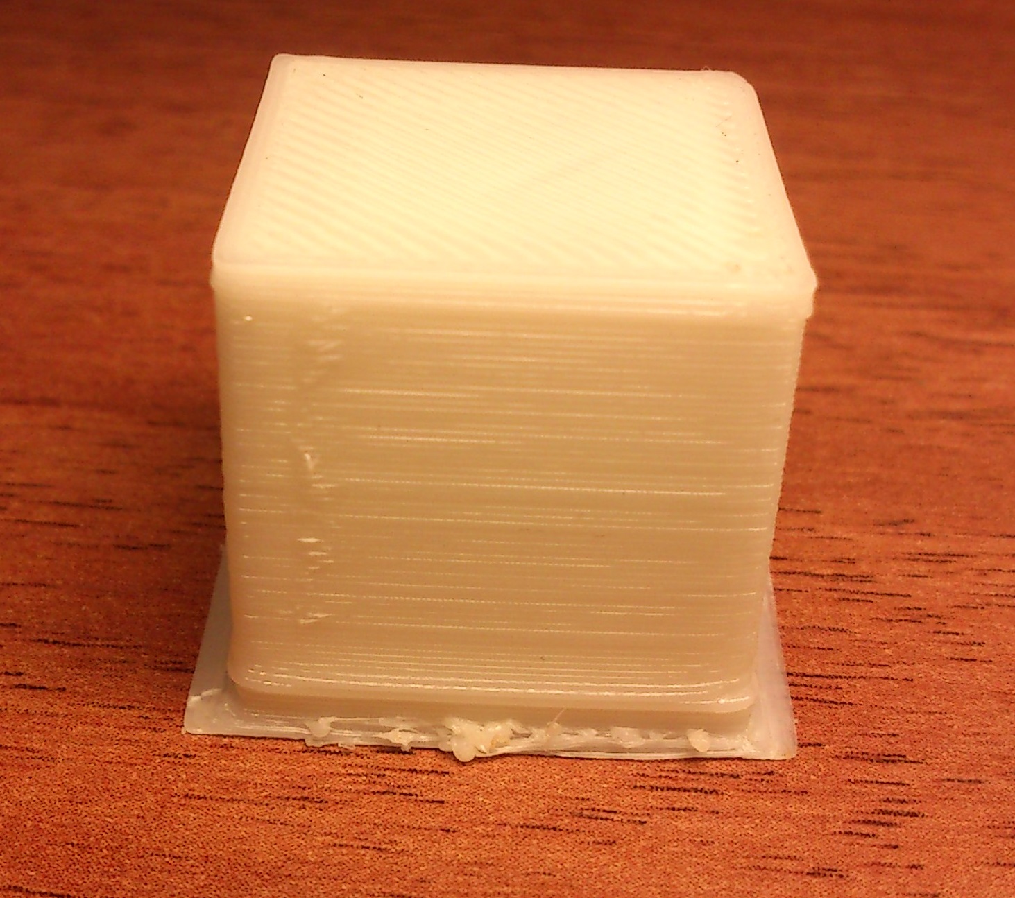

После распечатывания тестового кубики 20х20х20 остались вопросы.
Печатал репитером, слайсер slic3r.
https://youtu.be/M82ofcXNHjI
Почему меняется скорость?
Фигня какая-то где-то на 5 слое.
И температура экструдера сильно скачет? Пиды вроде как настраивал.
Непрочитанное сообщение AKDZG » 03 апр 2017, 03:56
Dulfer, мне кажется не хватает мощности БП
