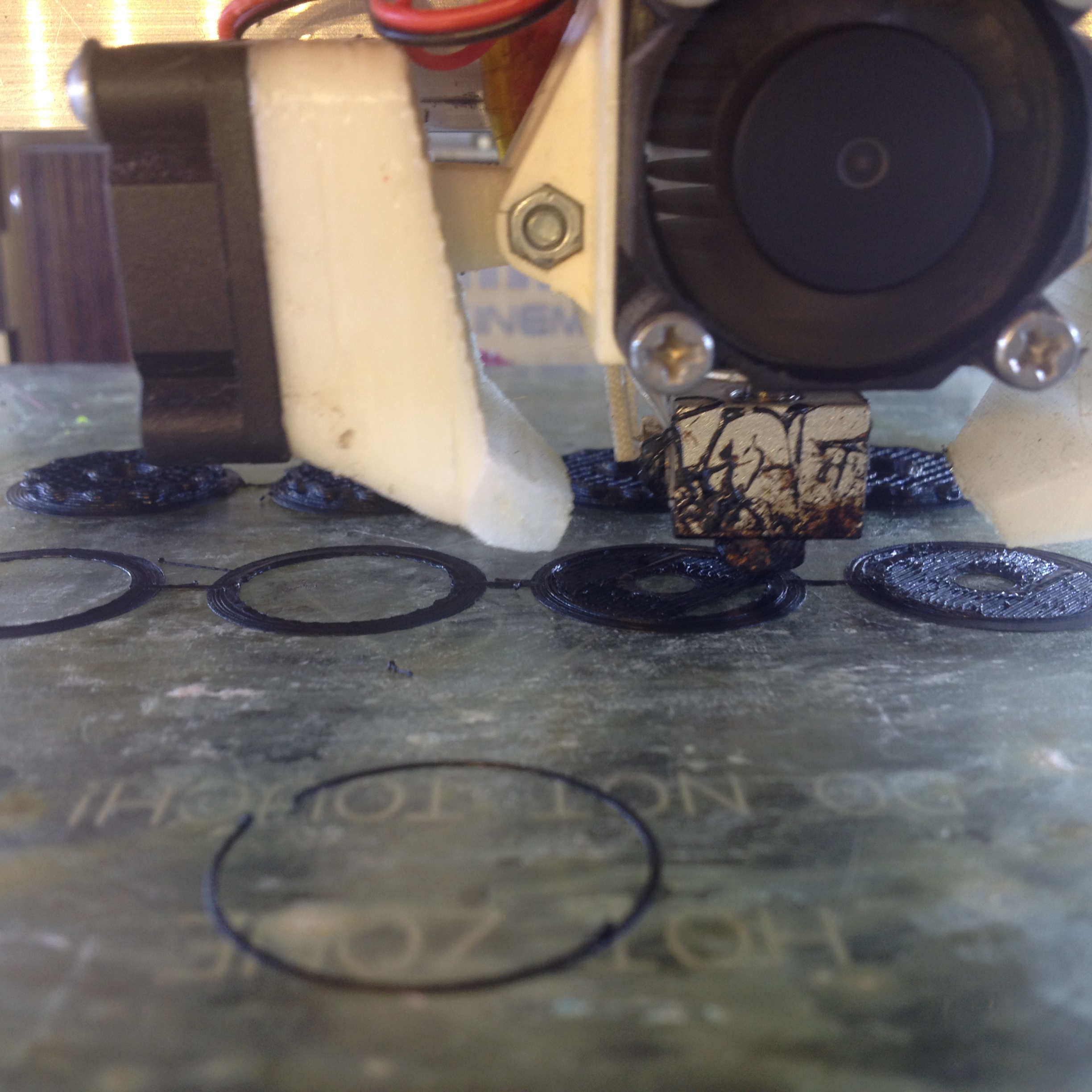

Народ, стыдно конечно такие вопросы задавать, но ...
Как правильно настроить печать, особенно первого слоя? Собсна вопрос возник оттого, что например, в симплифае установил высоты первого слоя 95% чтобы получше прилипало), там же (не в настройках сопла и потока) ширину экструзии 93%.
юбка вроде начинает печататься нормально, но заполнение с переливом, т.е. сопло делает не слабые борозды. Если еще уменьшить ширину экструзии, то юбка не плотная получается. Никак не соображу как правильно.
Приходится на ответственных деталях порой ждать печати юбки, затем быстро уменьшать экструзию для первого слоя, затем на второй слой тут же повышать до 100%. Может секрет какой есть или это нормально, каждую деталь практически руками печатать?
п.с. поток сейчас и подача настроены вполне нормально, получилось это сделать печатая большие детали со 100% заполнением, т.е. было время на ходу накрутить так, что поверхность стала получаться гладкая.

Откалиброван не один раз и ничего не меняется. Яж говорю, у меня вопрос в том, что или юбка нормальная, или первый слой. Или я чего-то не допонимаю.

Непрочитанное сообщение 3D-SPrinter » 25 апр 2017, 14:56
Revenger писал(а): ↑
25 апр 2017, 13:22
Попробуйте нажать на передний край стола пальцем вверх-вниз, подрегулируйте стол крутилками прямо по ходу печати первого слоя, и не надо никакого шаманства со слайсерами. ;)

Непрочитанное сообщение Revenger » 25 апр 2017, 16:22
25 апр 2017, 14:56
Так до какого состояния надо нажимать? Нажал я, юбка становится толще, но хуже прилипает. Да, первый слой ровнее и без борозд, но юбка то не держится почти. Или 6-7 периметров мало для абс юбки? На некоторых детальках и 3-4 хватает, но расплющивание первого слоя ведь должно быть в какой-то мере для адгезии.
Я не могу поймать баланс, чтобы и юбка держалась (порой сопло начинает за собой собирать нити юбки, если зазор больше до сопла) и небыло борозд на первом слое. Вот в чём непонятки.
25 апр 2017, 14:15
Я печатаю первый слой всегда фиксированно 0.2 120% подача. Это в Куре. Неважно, 0.1 дальше будет или 0.3. Калибрую стол "в ноль" по отражению сопла от стекла. Никаких плясок с бубном. Симплифаем тоже пробовал нарезать, подробностей не помню, но вроде все по дефолту ставил кроме ретракта - без проблем.
Курой не пользуюсь, не знаю как там, да и сопло в стекле я никак не разгляжу, ввиду нанесённого клея и абс ранее. У меня по листу бумаги.
К тому же, стекло имеет небольшое искривление в центре после нагрева (сомневаюсь, что у всех идеально ровный стол). Может сотку всего, но этого порой достаточно чтобы или юбка не липла или первый слой бороздило.
Непрочитанное сообщение Alex Post » 25 апр 2017, 16:47
Что то мне подсказывает, что проблема в адгезии, а не в регулировке. На это меня наводит фраза
Я бы порекомндовал отмыть стекло, нанести ТОНКИЙ слой адгезива (клей, пиво, лак, АБС сок - по вкусу) и пробовать печатать.
Вот только позавчера у меня была похожая xpень: или не липнет или буграми кладет. Печатал на клей-карандаш, кстати. Стекло под воду, отмыл до скрипа, тонкий слой клея, разровнял влажной губкой - и все, прилипло так, что оторвать удалось только после остывания до комнатной температуры.
Так что чистота - залог печати ;)

Непрочитанное сообщение Revenger » 25 апр 2017, 16:55
