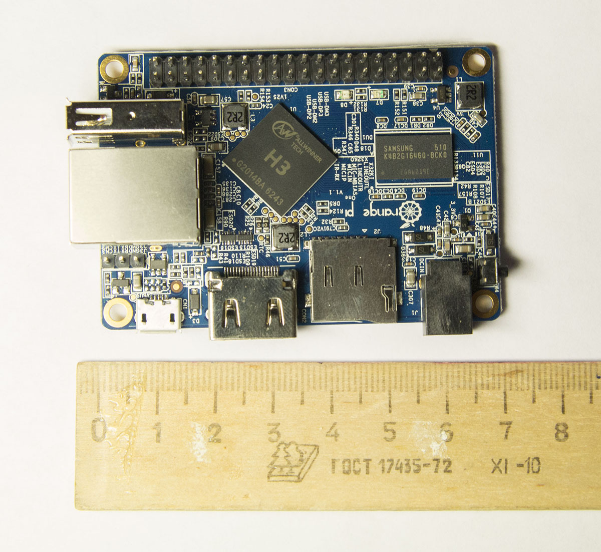

Применительно к 3D-печати, как железо для установки OctoPrint или Repetier-Server, нас больше всего интересует самая простая модификация Orange Pi. Которая Orange Pi PC. Стоит 15$ плюс доставка, что дешевле, чем популярнейшая малинка. При этом может похвастаться мощным четырехъядерным процессором (Allwinner H3). Минусы - зело борзо китайское поделие с коммьюнити куда меньше, чем у Raspberry. Но при этом энтузиасты есть, пользоваться вполне можно.

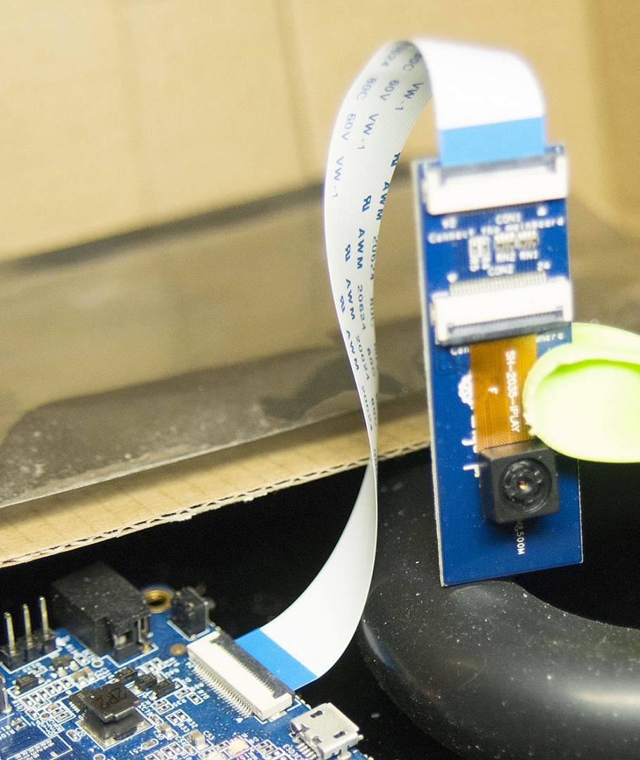

О камерах
Что касается камер. Родную CSI-камеру через mjpg-streamer завести не удается. Но можно через motion. Возможно и через другой софт, типа того же VLC или вообще ffmpeg. Вебки должны работать из коробки, как попробую, сделаю апдейт. IP камеры к Octoprint тоже потенциально применимы, если умеют выдавать MJPEG-поток. Если RTSP, то надо, опять же, посредника какого-то подключать (VLC, ffmpeg, может и motion, опять же). В этом плане эксперимент в процессе.

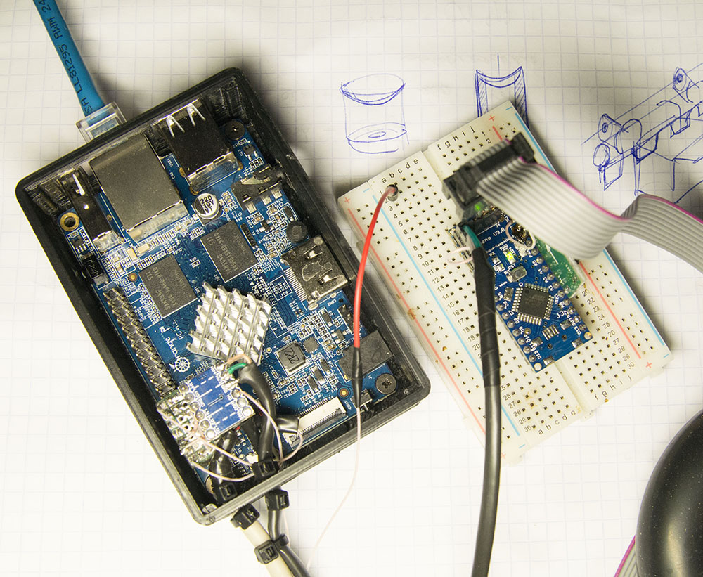

О прямом подключении по UART
Можно работать с 3D-принтером, минуя "лишние" в цепочке элементы - USB контроллер "апельсинки" и USB-UART преобразователь Arduino. Используем аппаратный UART. Их в Orange Pi PC целых четыре штуки. UART0 не трогаем, на нем висит последовательная консоль. UART1 в текущей прошивке от loboris не активирован, с причинами не разбирался. А вот UART2 и UART3 вполне можно использовать. Не забываем о том, что "апельсинку" нельзя напрямую подключать к Arduino, т.к. разные логические уровни - 3.3 и 5В соответственно. Используем преобразователь уровней (типа такого, например). Концепция проверена и работает, в боевой эксплуатации пока не была, как запущу - будет отдельный материал.
Orange Pi One
Минималистичная плата за 10$ с тем же Allwinner H3, но 512 Мб оперативки и один USB; нет всяких лишних штук типа ИК-приемника или микрофона. Алярма! Образ для Pi PC работает, но не очень - есть проблемы с управлением питанием процессора, что может вылиться в перегрев.

Собственно, почему Arduino Nano для эксперимента с прямым подключением? Потому что заодно хочется попробовать минималистичную плату Nanoheart. Разработчик - Руслан Попов.
Поскольку памяти у Nano (там ATmega328p, как и в Uno) мало, всякие "марлины" ей не светят, но есть минималистичная же прошивка Teacup. Octoprint с ней общается, собственно боевое тестирование будет, когда дождусь посылочки с Nanoheart.

По вопросу камер для малины заказал вот такую
http://www.aliexpress.com/item/New-USB- ... 15129.html как приедет и поставлю в принтер отпишу с примерами фото если актуально.

Я типа такой заказал. Родная камера апельсинки что-то меня вообще не впечатлила.

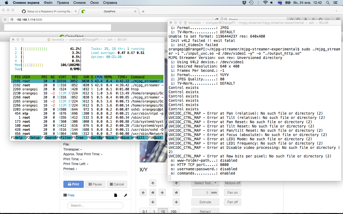

Нашел старую раздолбанную китайскую вебку. По ходу, я ее переделывал в "микроскоп". Ну, кое-как восстановил изначальный функционал. Заработала почти из коробки. 640х480, количество fps по ощущениям 5-10. Загрузка одного ядра апельсинки прыгала до 65%.

Непрочитанное сообщение eta4ever » 24 янв 2016, 12:53
Настраивал по этой доке, раздел Webcam. Только при сборке надо в Makefile закомментировать input_raspicam.
Команда запуска пока такая
Код: Выделить всё
sudo ./mjpg_streamer -i "./input_uvc.so -d /dev/video1 -y" -o "./output_http.so"
Надо разбираться еще с правами и автозапуском, но принципиально все работает отлично. Video1 у меня, потому что модули для CSI камеры подключены, без них видеоустройство будет одно, и его указывать не надо (-d /dev/video1 убирается).
