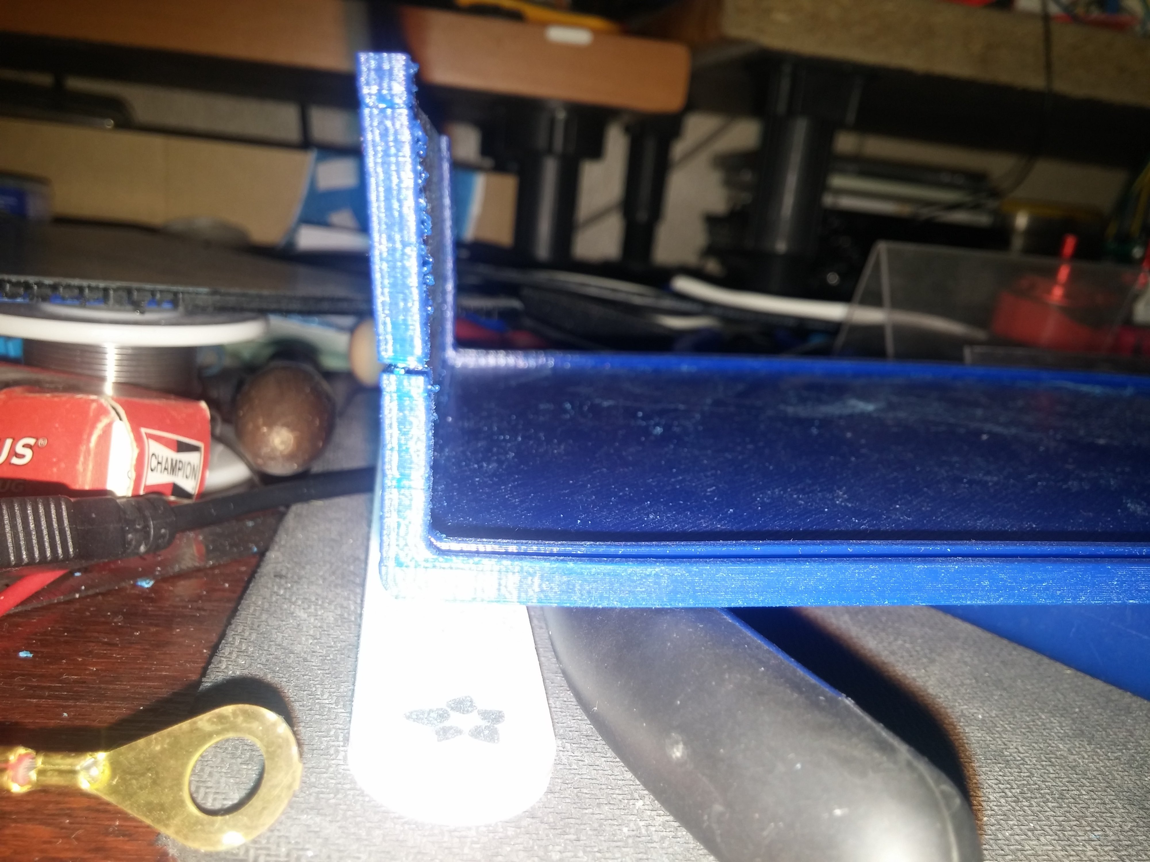

Непрочитанное сообщение Kostya1973 » 15 июн 2017, 12:41
увеличение температуры до 250 гр привело к положительному результату. Первый раз принтер на ABS допечатал деталь большого размера до конца, однако бока этой детали повело.... Как бороться с этой проблемой? увеличивать толщину стенок? см фото. это половина корпуса. Или забить и напечатать из PLA ?

Непрочитанное сообщение Revenger » 15 июн 2017, 12:45
увеличить температуру (а лучше откалибровать термистор), увеличить толщину стенки, убрать сквозняк, заменить пластик. Выбрать нужное.
