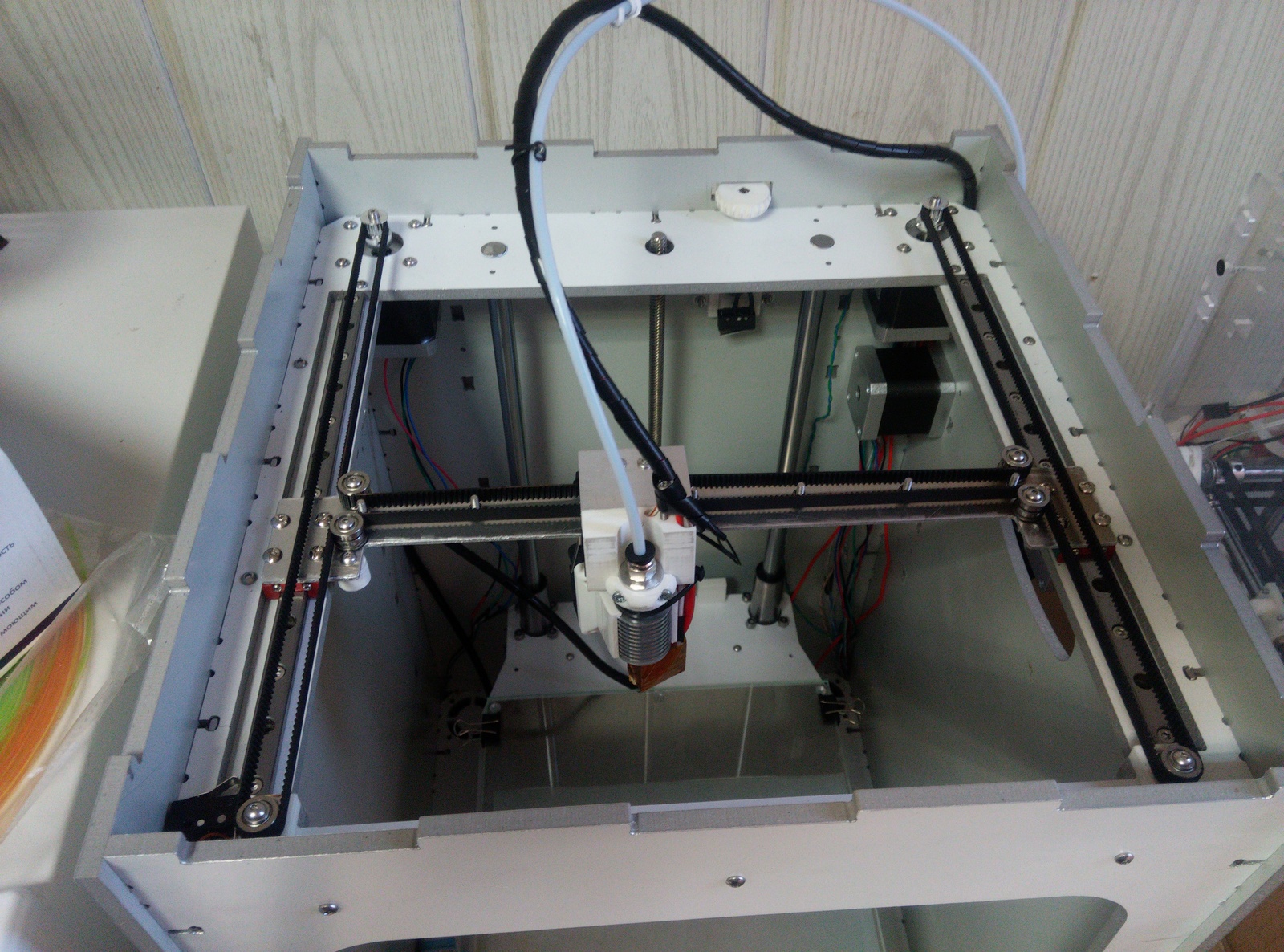

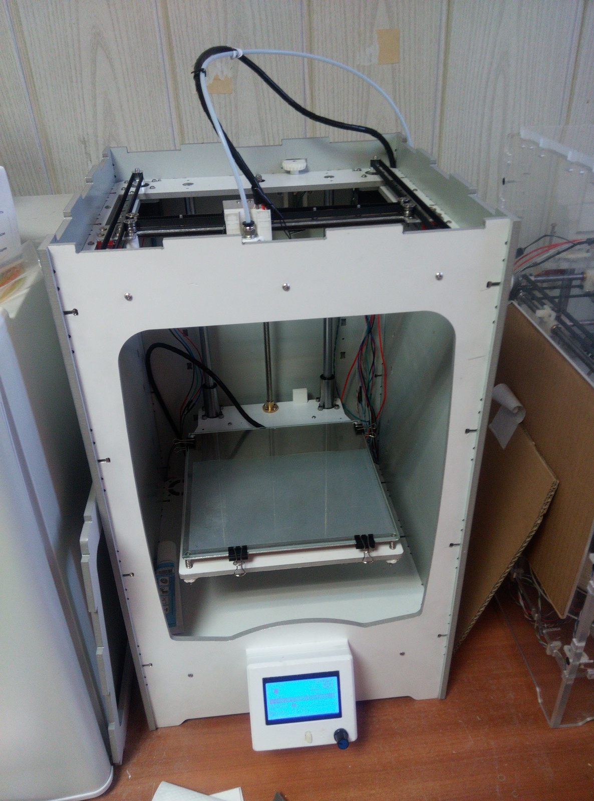

Разрешите представить очередной :) агрегат на рельсах и композите 6мм.
Я бы его назвал белый принтер, но setar с робофорума уже занял название, поэтому пусть будет FastMaker. :D
Моторы 42BYGHM809 56oz-in 0.9 градуса, контроллер MKS Gen v1.3, рабочее поле 200х200х300, печатающая головка Вулкан.
Горячий стол силикон на 220V/200W, выходит в печать без утепления с учетом нагрева хотенда за 10 мин.
Рабочий стол потом собираюсь сделать из дюральки 4мм как в ультике 2, в тестовой версии решил не заморачиваться. :)
Учитывая проблему с нормальными валами и линейными подшипниками то крепление каретки Z переделаю на двойные регулируемые подшипники lm12uuaj, чтобы можно было регулировать зазор и не убирать люфт.
Вентиляторы охлаждения модели тоже пока не ставил.
До 100 мм/сек печатает отлично, потом пропуск шагов. :(
Нужно либо моторы мощнее, либо добавлять току и ставить дополнительное охлаждение драйверов.
Ну и в идеале все же думаю перейти на COREXY.
Закрытые боковые панели для улучшения атмосферы в зоне печати.

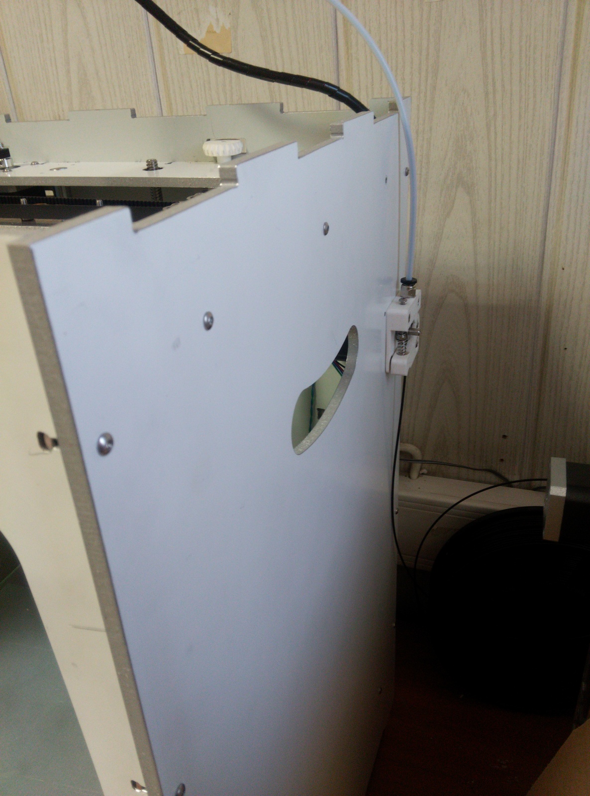

Экструдер тоже сбоку, по моему так удобнее чем назад лазить.
Верхнюю декоративную крышку для удобства достаточно положить в пазы и все.
Регулировка стола так же ручная, если установлена декоративная крышка, то достаточно покрутить колесико, оно сквозь корпус доступно сзади.

Годный агрегат, выглядит здорово. А по поводу пропуска шагов, может попробовать вот такой редуктор поставить ?
Re: Очередной принтер на рельсах по имени FastMaker
Непрочитанное сообщение AKDZG » 20 фев 2016, 09:48
Это тот самый Дибонд? И стол из него сделали? Как гайки держит?
А крышка сверху вообще нужна? Или только мешается?
На нём ведь L подшипники стоят по Z? И как, болтается стол?
Спереди картонкой закрываете?
Во всю высоту печатали хоть раз? Фото есть напечатанных деталек?
Почему считаете CoreXY более идеальным, чем H-Bot?

Merraton писал(а): Годный агрегат, выглядит здорово. А по поводу пропуска шагов, может попробовать вот такой редуктор поставить ?
Я считаю что любое неоправданное усложнение конструкции зло. :)
И удорожание конструкции и увеличение узлов способных выйти из строя.
Так как ось X можно облегчить только переходом на MGN7, то наверно проще мощнее моторы мощнее поставить. :)
Ну опять же переход на COREXY снимет напряжения на ось X.
vtoryh
Сообщения: 191
Имя: Вофка
Непрочитанное сообщение vtoryh » 20 фев 2016, 10:10
AKDZG писал(а): Это тот самый Дибонд? И стол из него сделали? Как гайки держит?
Ну да, белый композит 6мм, он же дибонд, у стола снизу 2 подпорки на всю длину Т образные. Потом из д16ат 4мм порежу стол. Гайки нормально держит, немного утопают в полиэтилене(или что там внутри) и все, главное не тянуть со всей дури. Надо понимать что это все таки не метал и не дерево.:)
AKDZG писал(а):А крышка сверху вообще нужна? Или только мешается?
В принципе только для красоты, ставится и снимается легко, никакого крепежа.
AKDZG писал(а):На нём ведь L подшипники стоят по Z? И как, болтается стол?
Немного болтается, люфт зараза. заказал себе lm12uuaj. Там можно люфт регулировать натягом.
AKDZG писал(а):Спереди картонкой закрываете?
Ну да. :)
Акрил есть, но пока необходимости не вижу в прозрачной дверце, в следующей версии принтера может сразу заложу отверстия под крепеж дверцы прозрачной, а это пока тестовая для отладки и проверки.
AKDZG писал(а):Во всю высоту печатали хоть раз?
Нет пока, но не вижу проблемы, нужно только на драйвера охлаждение завести, нужно ток увеличивать.
[/quote]
AKDZG писал(а):Фото есть напечатанных деталек?
Пока только калибровочные кубики и мелочевка всякая.
Корпус для arduino + CNC shield на фрезерный станочек на V-slot профиле, но станочек уже ушел в гараж к хозяину.
AKDZG писал(а):Почему считаете CoreXY более идеальным, чем H-Bot?
Отсутствие искажающей геометрию нагрузки на ось X, соответственно кареткам легче будет.
Ну и ремни короче, меньше тянуться будут. :)
Правда опять же усложнение конструкции за счет 2 ремней, увеличения роликов и необходимости одинакового натяга ремней.

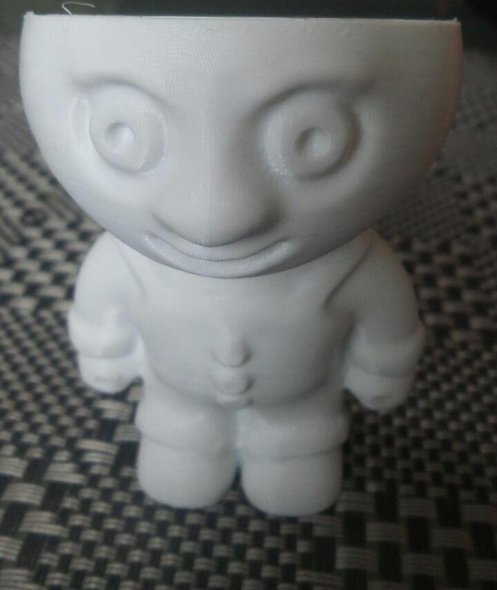

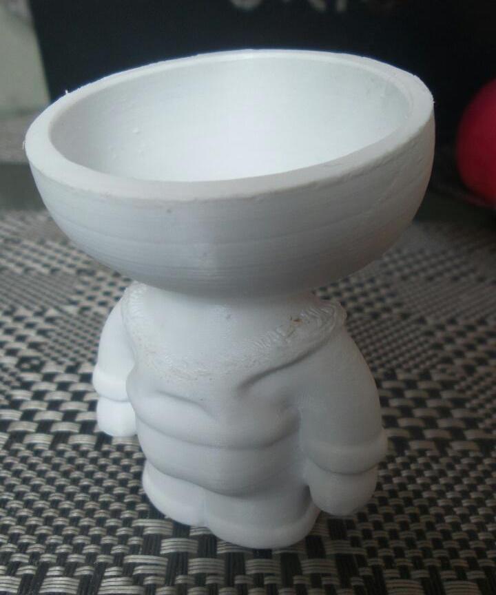

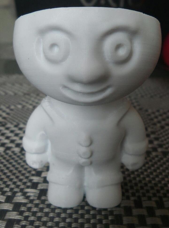

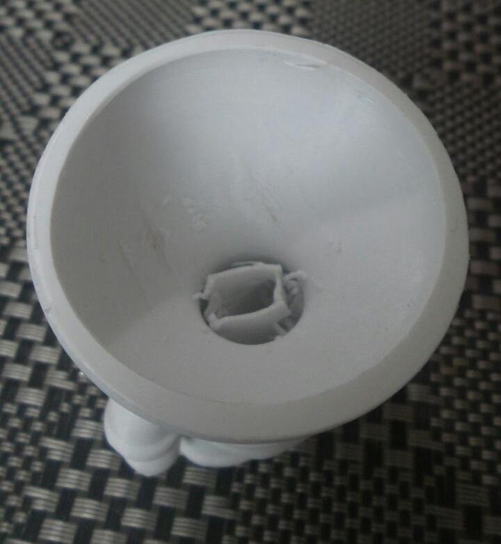

Вчера наконецто немного освободился на работе и напечатал чиполлино.
Сопло 0.8, слой 0.1, высота модели уменьшена до 100мм.
Скорость 40мм. Пластик белый Филаментарно.
Печатал перевернув, сразу не глянул в куре, а потом поздно было, на плечах поддержку не сделала, немного пластик провис. :(
Так же на этот пластик даже дешевая зеркалка не хотела фокусироваться. Пришлось мобилой жены фоткать. :)
