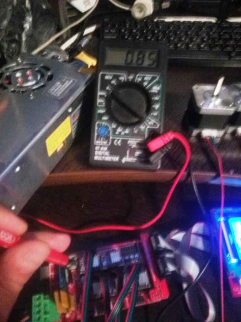

Сразу отмечу, что начал настройку не с того, т.е. сразу стал настраивать драйвера но как выяснилось у меня с 12В не всё в порядке
То что было на драйверах по умолчанию
А вот так было питание на блоке
Пришлось подрегулировать блок питания в моём случае нужно снять крышку
нарушив наклейку типа печать гарантии и выставить напряжение
Китайцы как водится половину деталей на распаяли на плате, экономят, шельмы. Кстати, где вы этот БП брали, не хотелось бы нарваться на такой?

Да вроде еще нормально распаяно. То что дальний угол пустой - это место под торчащий внутрь кулер расчищено ;)

kandrey писал(а):
02 дек 2017, 21:50
https://ru.aliexpress.com/item/Small-Si ... 0.0.nHXIGO

Непрочитанное сообщение kandrey » 03 дек 2017, 02:56
03 дек 2017, 00:36
Ну не знаю, нормально мне кажется как то так:
и было бы нормально, продавец не постеснялся бы показать внутренности БП на своей странице.

kandrey писал(а):
03 дек 2017, 02:56
Это идеально ;)
