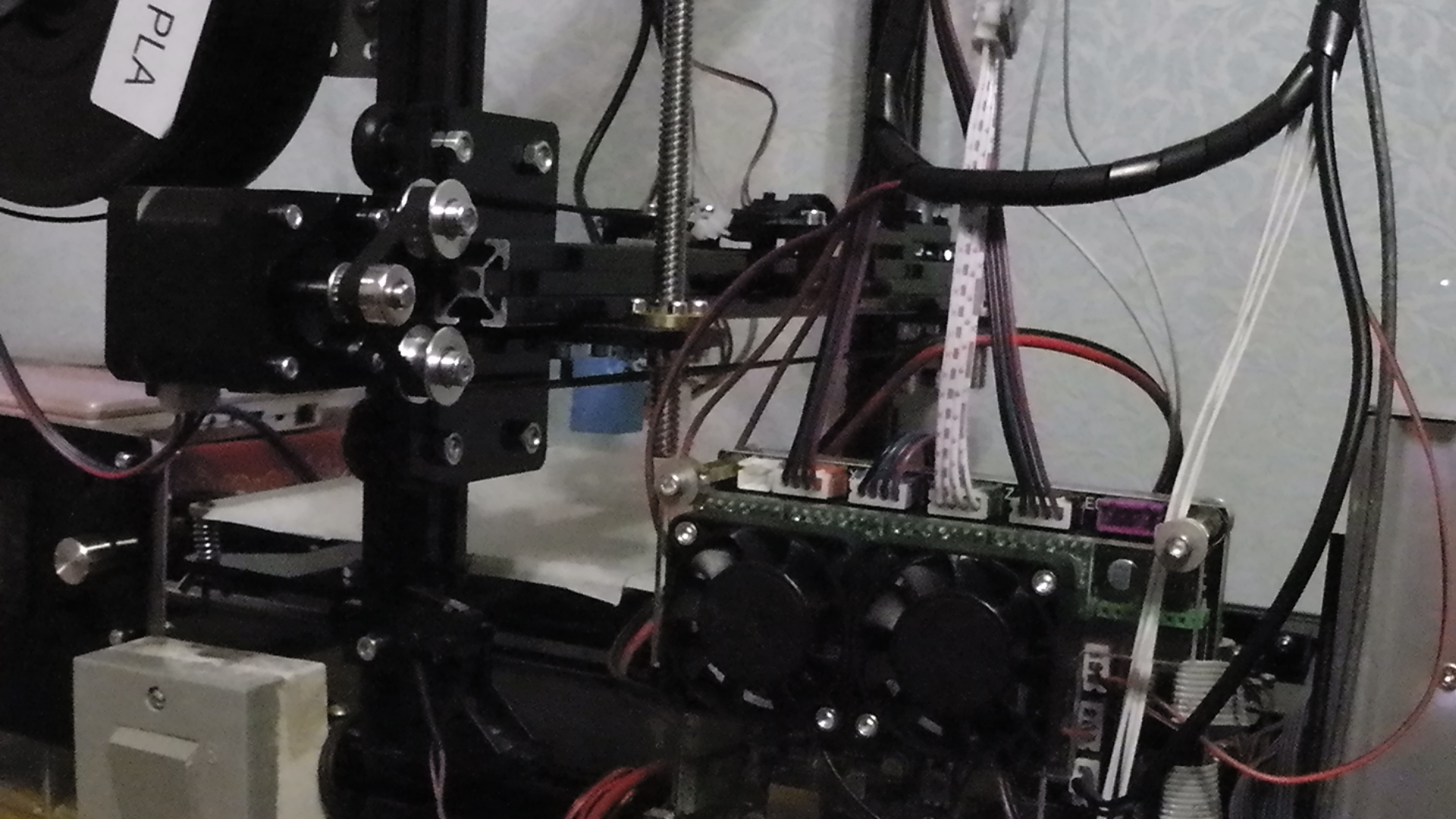

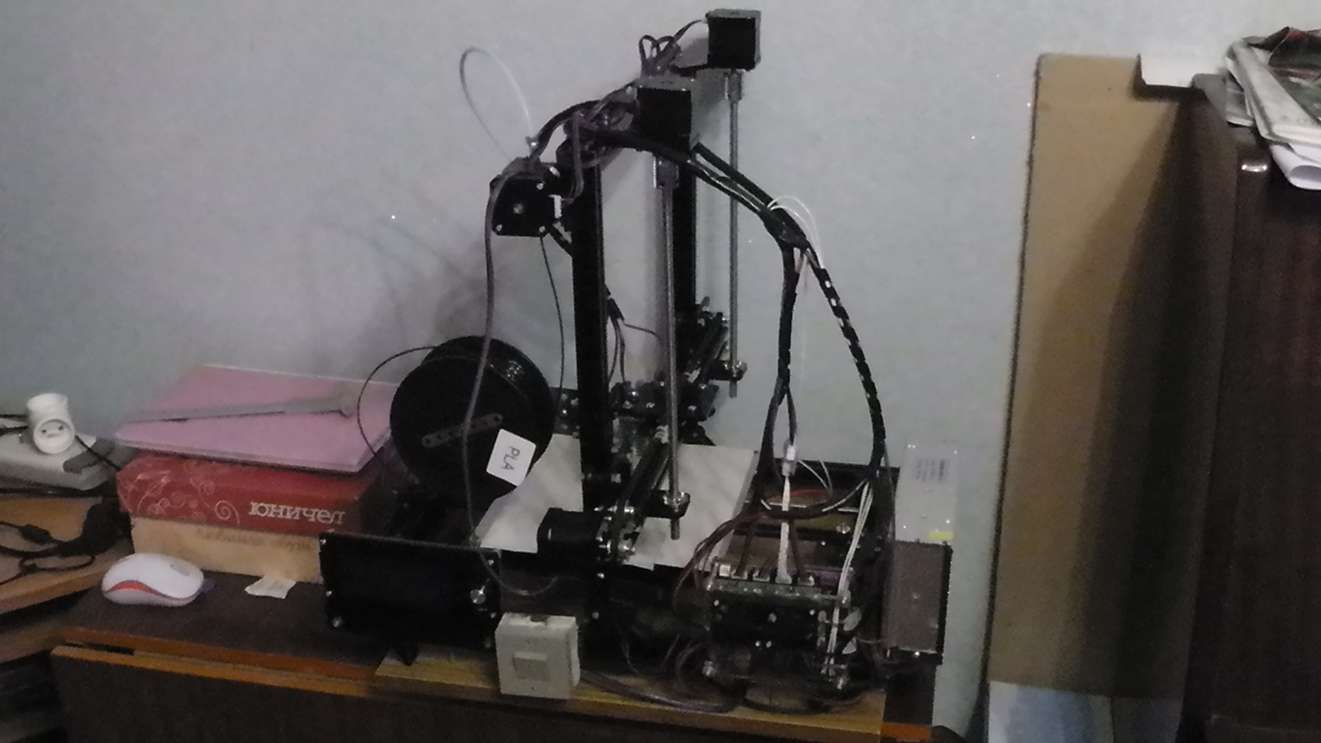

Фотки. Ссылка. https://ru.aliexpress.com/item/Flsun-3D ... 0.0.3Rwzph
Вообще, в отзывах написано, что прошивка откалибрована под принтер...
Непрочитанное сообщение Alex Post » 29 янв 2018, 18:49
AlexKooper писал(а):
29 янв 2018, 18:25
Она то может и откалибрована. Но не под этот принтер. Банально Т-винты с другим шагом положили в комплект - и вся калибровка мимо. Проверить шаг винтов, посчитать кол-во шагов на мм, сравнить с тем что записано в прошивке, сделать выводы. Замечания по сборке: Т-гайки лучше перевернуть и вставить снизу. Сейчас вся ось Х висит только на восьми крепящих винтах, которые могут и раскрутиться со временем. А так будет лежать на плоскости Т-гайки, которая для этого и предназначена. Но это так, мелочи.

Непрочитанное сообщение AlexKooper » 29 янв 2018, 20:02
Благодарю за наводку! Взял кубик со стороной 82мм, в репитер хост скомандовл поднять голову от нуля на 82мм, чтоб поглядеть, подходит ли кубик... В общем, в два раза выше голова поднялась. 164мм примерно. Никому в этом китае нельзя верить (
Непрочитанное сообщение Alex Post » 29 янв 2018, 20:05
Глянь, может перемычка под драйвером оси Z неконтачит и получился 1/8 шаг. Маловероятно, но всеж...
Nikolai67
Сообщения: 86
Зарегистрирован: 02 янв 2018, 19:51
Благодарил (а): 16 раз
Непрочитанное сообщение Nikolai67 » 29 янв 2018, 21:50
В EEPROM посмотри шаг оси Z, должно быть 400
Непрочитанное сообщение Alex Post » 29 янв 2018, 23:36
Не факт... По фото трудно утверждать, что винт именно Т8 с шагом 8мм на оборот. Лучше уж тогда посмотреть еепром и то что там хранится уменьшить вдвое :)

Непрочитанное сообщение Nikolai67 » 30 янв 2018, 09:25
Прекрасно видно на фото.

Непрочитанное сообщение Alex Post » 30 янв 2018, 16:15
Не выйдет. Если слой тоньше в два раза - значит и пластика будет меньше в два раза. Тогда уж и экструзию надо поднимать на 200%. Костыли на костылях, в общем.
Непрочитанное сообщение Alex Post » 30 янв 2018, 16:23
Nikolai67 писал(а):
30 янв 2018, 09:25
А я вот сравнивая со своим Т8 почему то заподозрил, что, возможно, там с шагом 4мм винт... Фото оно такое обманчивое. То, что он трапецидальный - сомнения нет, а вот шаг я бы поостерегся по фото измерять. Вот иллюстрация:
По моему, здесь двухзаходная шпилька, т.е. резьба с шагом 4мм. Но я могу и ошибаться.
