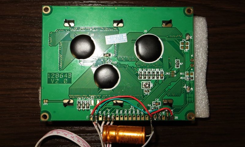

Здравствуйте все!
Подскажите, пожалуйста, из-за чего может моргать подсветка экрана? То горит ровно, то начинает мерцать лихорадочно, то моргнет пару раз и успокоится. Системы нету.
Грешил на плату 2004, но подключил фулл-график - эффект тот же самый.
Плата новая, экраны эти тоже раньше нигде не использовались, поэтому было ли так раньше или стало теперь, сказать нельзя.
Есть еще такой момент - обрезал шлейф EXP1, чтобы укоротить и развернуть ключ, и сдуру чикнул ножницами, забыв отсоединить от материнки. Соответственно, подозреваю, что на долю секунды закоротилось питание 5В на землю. Могло ли это что-то "подломать", так сказать, но не до конца? Экран работает, енкодер тоже. ВСе, вроде нормально, но моргание это напрягает.

Хм..., моргание появляется, когда плата запитана только от компа через USB. Причем интересно, что, например, вращаю мышкой вьюпорт в OpenSCAD, и экран начинает часто-часто моргать. Включаю питание принтера и подсветка горит нормально. Похоже, просто не хватает питания USB? Непонятно, правда, причем тут операции, выполняемые на компе, такие как вращение вьюпортов...

Непрочитанное сообщение Lenivo » 17 авг 2018, 07:12
Dormidont писал(а):
16 авг 2018, 18:53
Просто у вас на компе похоже много чего висит на питании USB шины и блок питания вашего компа не справляется - либо мощности не хватает, либо от времени конденсаторы посохли и мощность блока питания упала. Так же может быть шнур USB быть с тонкими проводами внутри и плохой пропайкой разъёма, разъёмы могут быть грязные и окисленные. Экран моргает питания не хватает. Если не лезть в компьютер, то можно просто напаять дополнительный конденсатор на экран. Вот так например.
