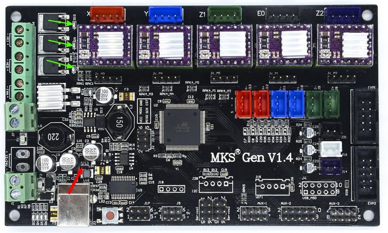

Мои познания в электронике оставляют желать лучшего. Пока достаточно было соединять компоненты проводами, то все шло хорошо, но тут ситауция осложнилась, поэтому требуется помощь.
Устанавливал вчера MKS Gen 1.4 с 24В питанием. Напряжение блока питания скручено до 20В.
Но момент инциденда из периферии был подключен только стол, но не подключен его термодатчик.
Установлены 4 драйвера TMC2208, подключен USB-шнурок.
После подачи питания вспыхнул и превратился в уголь элемент, указанный на картинке красной стрелкой, судя по всему LG1. Следом за ним выгорел (в прямом смыле, с языками пламени) драйвер в слоте X.
Теперь ситуация такая:
К плате как будто можно подключиться (питание отключено, оставил только USB), но прошивку залить нельзя, на команды она вроде не отвечает. "Вроде" - потому что Pronterface показывает какой-то вывод при подключении, но самому спросить у нее, например, m851 потом уже не получилось.
Если слоты драйверов пустые, то горят диоды D8, D9, D10, на картинке указаны зелеными стрелками. При вставке в слот дравера (и в другой слот, не горевший, и другого драйвера), они тухнут.
Я не понял что это было.
Проверил полярность питания - правильно, проверил направление драйверов - подстроечным резистором влево.
Причем плата эта уже включалась когда-то для проверки, был залит Marlin, замерял скорость нагрева стола 20 вольтами, тот же блок питания. Но тогда был поключен только стол и не стояли драйвера.
Что это было, какие версии? Что это за LG1? чем его заменить? стоит ли вообще менять? как паять-то эту мелкую хрень?...

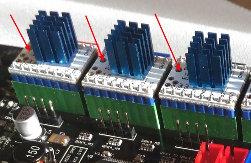

Проверить по обозначениям на плате и на драйвере: контакты "моторные" должны быть обращены к разъемам двигателей, контакты "слаботочные" типа step dir должны быть обращены внутрь платы.
Re: Почему вспыхнул MKS?
Это в смысле вот как на фотографии, просто нормальная формулировка не пришла в головуЧто это за критерий
 Но да, так и получатся, моторные контакты вверх, если схема из вики показывает обратную (нижнюю) сторону драйвера
 Но да, так и получатся, моторные контакты вверх, если схема из вики показывает обратную (нижнюю) сторону драйвераRe: Почему вспыхнул MKS?

Так как вы написали, что у вас минимальный уровень по способностям по ремонту электроники, то лучшим способом будет заказать другую плату.
Эту же плату можете просто проверить - подцепите все терморезисторы (стола и нот енда) и подцепите плату к компьютеру шнуром.Питание 24/12 вольт НЕ подключаете. Подключите прямое управление с компьютера через программу слайсера - если вам программа покажет температуры стола и хот енда, то можно подцепить концевые выключатели и их проверить монитором состояния их включения. Если всё работает, то микросхема контроллера более-менее цела и можно пытаться дальше ремонтировать плату - скорее всего просто выгорели предохранители - тут стоят пленочные резисторы на несколько ом в качестве предохранителей - ВОТ они полыхнули. Но чтобы двигаться дальше надо хотябы уметь обращаться с тестером и паяльником и уметь читать схемы.

А схема есть на это "ЧУДО" у кого?
Под маркировкой "LG" как правило обозначаются обмотки, но в данном случае неизвестно что там китайцы этим обозначили...
Да и смысла не вижу что-либо к нему подключать и пробовать...
Нужно для начала убедиться выжил ли сам проц, а потом остальное...
Короче нужна схема... я ее пока не нашел...

Схемы наверно и нету в открытом доступе, плата же, вроде, не open-source.Короче нужна схема... я ее пока не нашел...
Ну уж не настолько минимальный уровень, если понятно, что и куда запять, то справлюсь, хотя... с smd-элементами сложнее, конечноНо чтобы двигаться дальше надо хотябы уметь обращаться с тестером и паяльником и уметь читать схемы.
)Попробую проверить описанным способом, хотя есть сомнения, что живая - я ведь даже прошитое значение m851 не смог с нее получить...
В любом случае заказал новую плату. Так, думаю, надежнее будет

Вот она, прелесть интегрированных решений  Небольшой форс-мажор - и меняй всю плату. Был бы рампс - разобрал бы "бутерброд", дуню отдельно проверить, если померла - заменить. Схема рампса везде в свободном доступе, есть желание - чини, нет - меняй, копейки стоит. Бутерброд тоже не идеален, но вот ремонтопригодность на высоте.
 Небольшой форс-мажор - и меняй всю плату. Был бы рампс - разобрал бы "бутерброд", дуню отдельно проверить, если померла - заменить. Схема рампса везде в свободном доступе, есть желание - чини, нет - меняй, копейки стоит. Бутерброд тоже не идеален, но вот ремонтопригодность на высоте.Prusa i3 rework - трудится с 2015 года

Вторым этапом надо подключить слабомощный источник 12 вольт - и подцепить вентилятор - посмотреть включится или нет. Точно также подключить прибор на выход нагрева стола и проверить подключится или нет командами со слайсера. Так как вентилятор и нагрев стола имеют разную разводку по питанию то можно установить выгорела одна линия питания или обе. Далее надо отследить проходит ли питание на драйверы шаговых двигателей. Скорее всего проблемы в питании драйверов шаговых двигателей. И вожможно могло попалить порты управления шаговыми двигателями у процессора. Далее надо проверить питание микропроцессора с линии 12/24 вольта - целостность преобразователя напряжения.......
Так как схемы нет то можно предположить что могли выгореть - предохранители, СМД-индукивности, керамические конденсаторы, светодиоды индикации сигналов с процессора, ключи на управление нагревателем стола. Могли выгореть дорожки на плате в линии питания драйверов шагового двигателя. Короче надо прозванивать тестером от входа питаниям 12/24 вольта до питания драйверов.

На корпусе БП оказалось напряжение... Выкрутил винты, которыми БД крепится к корпусу принтера - пропало. Ведь читал про эту подставу и в предыдущем 12В блоке специально проверял, что винты не касаются платы, а в этом забыл про такую подлость...
