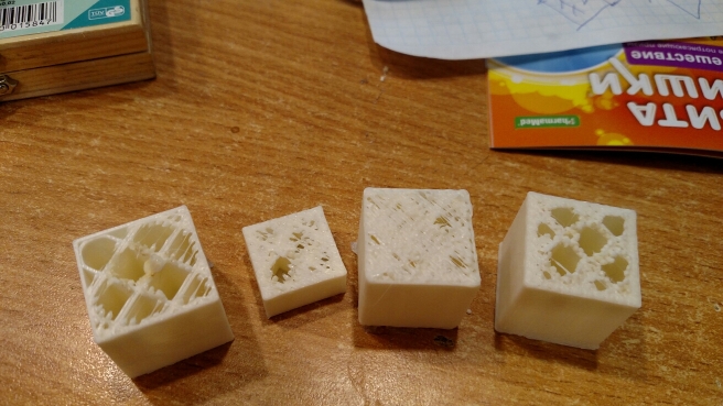

Непрочитанное сообщение shooxep » 31 мар 2016, 12:03
Подкрутил драйвера шаговиков.
Поставил и вроде даже настоил Куру :ugeek:
но почему-то сносит крышу у кубиков тестовых.
https://www.youtube.com/watch?v=662-roq5lno
https://www.youtube.com/watch?v=ifsf_u5Z8vc
Непрочитанное сообщение AKDZG » 31 мар 2016, 12:27
shooxep писал(а): но почему-то сносит крышу у кубиков тестовых.
Так плотность заполнения увеличивайте. Не может нить нормально застыть на таких дырах.
И у вас обдув направлен на нагревательный блок, а должен дуть только на деталь.

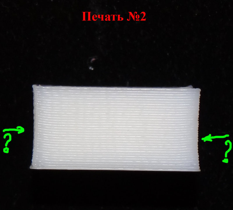

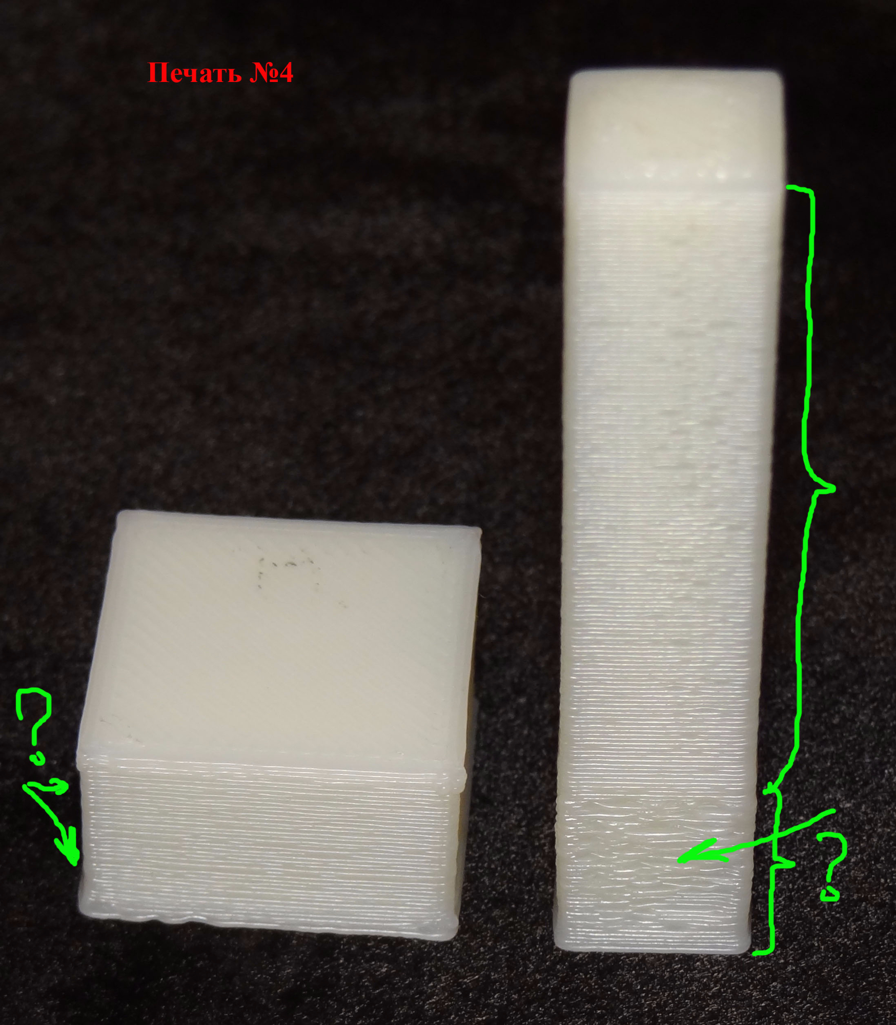

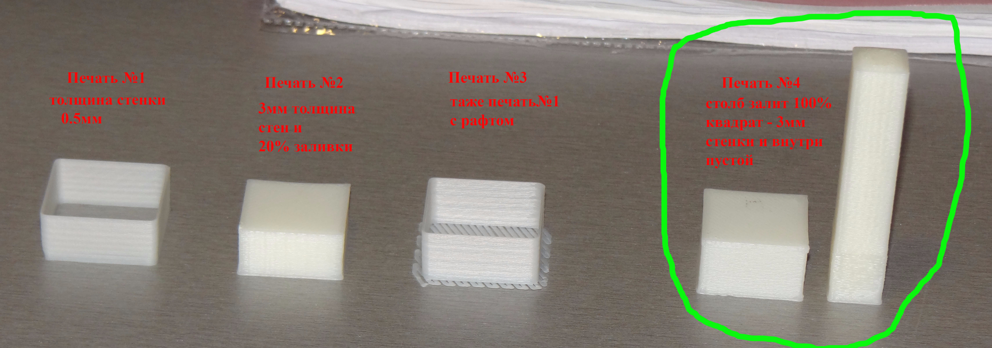

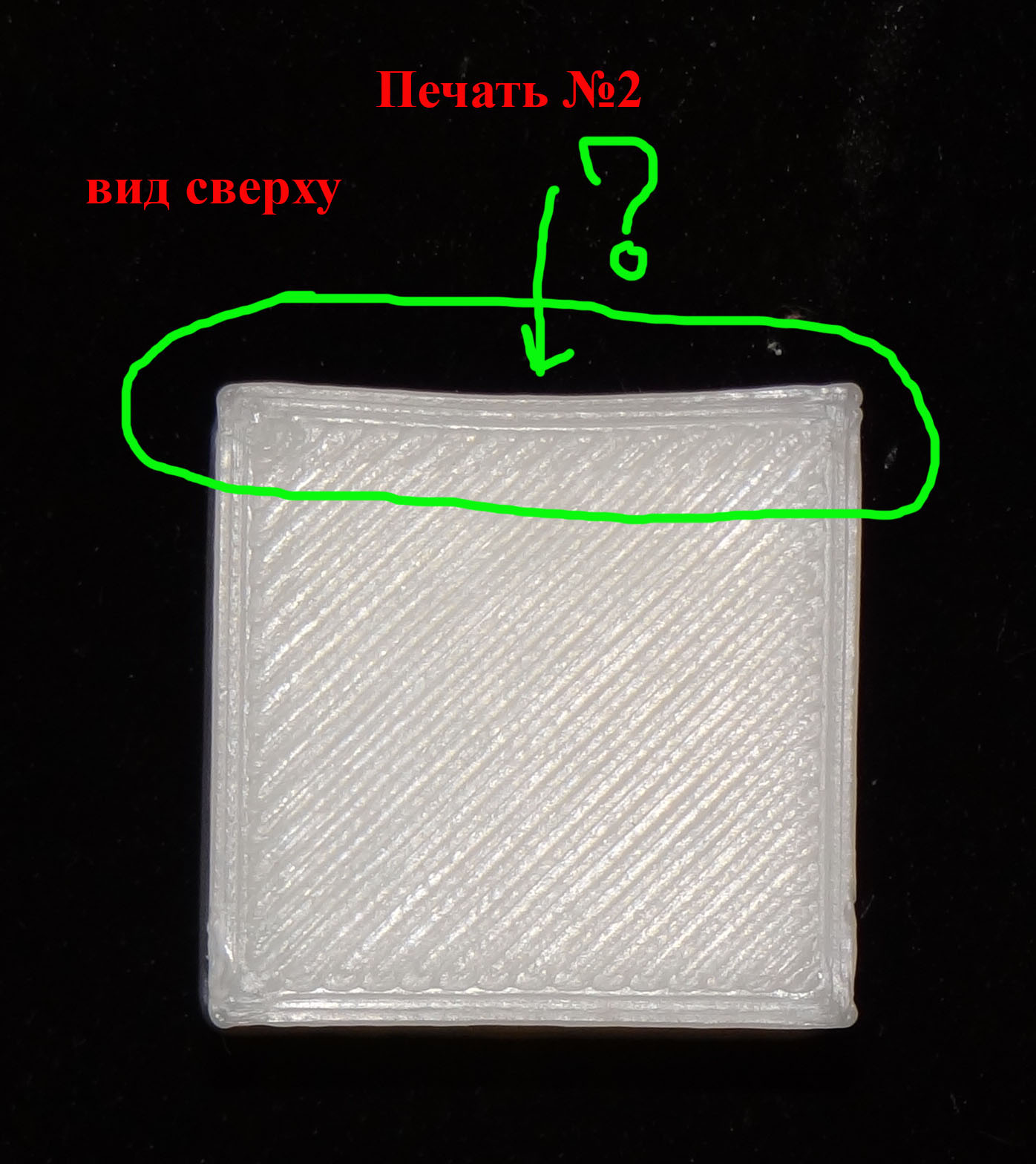

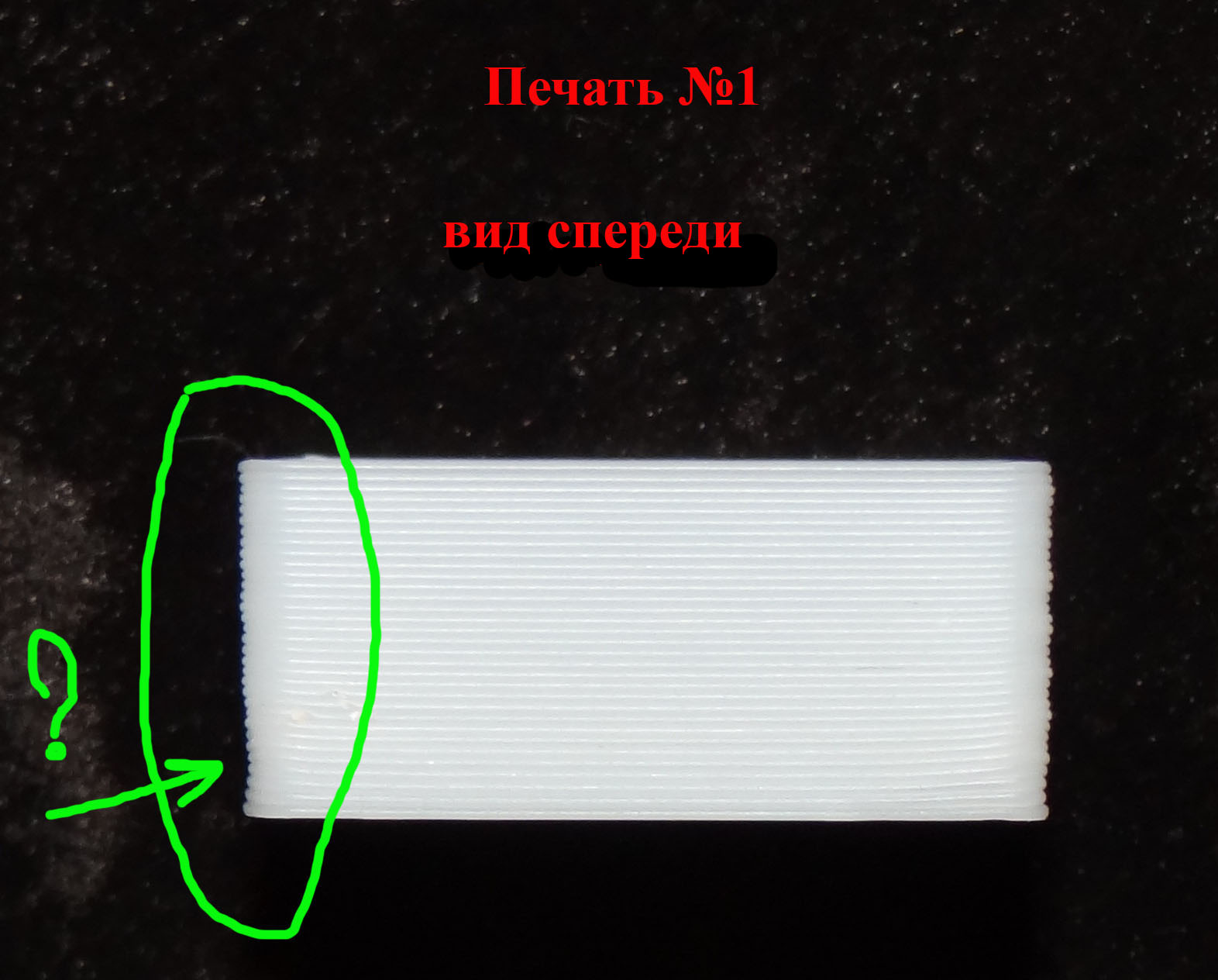

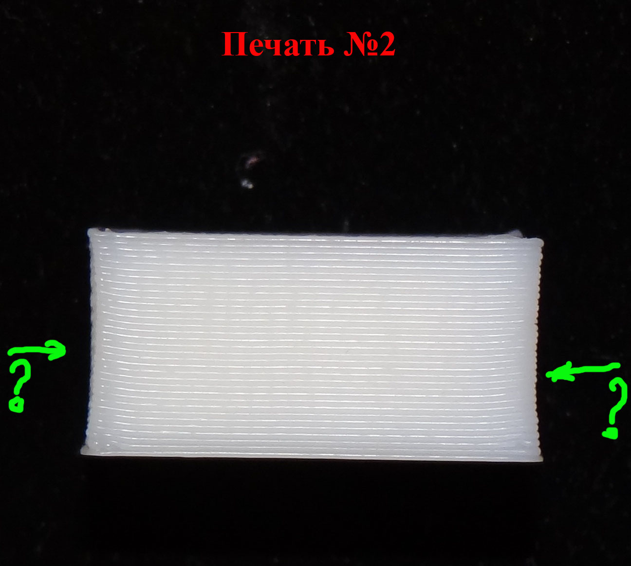

Ну вот, получились первые (более или менее) результаты, без сбоя в процессе печати. Вылет по температуре победил заменой термистра (благо брал с запасом). На всякий случай кочнул свежую прошивку и заново все настрокил и отколибровал.
Произвел четыре тестовых печати практически нон-стопом. На "Фото №1" они подписаны.
Печатал через Repetier-Host и слайсер Slic 3r (все последней версии), ABC пластик (китайского происхождения, белый), сопло 0.4, 0.3мм высота слоя (0.4 высота первого), пруток 1.75, экструзия 1, температура сопла начальная и последующая 235, температура стола начальная 115, последующая 110, юбка, все остальные настройки по умолчанию. На других фотках я указал проблемные места, в основном это проблемы с вертикальной стенкой (вид спереди), которая имеет форму дуги, а не прямой. Также у башни верхняя плоскость (верх) имеет вид пирога, а должно быть все плоско.
Подскажите в какую сторону копать? Это проблема с жесткостью конструкции или нужно жанглировать с настройкоми слайсера. Если со слайсером, то на какие параметры нужно обратить внимание.
P.S. не знаю как сделать на форуме фотки маленькими (извеняйте за маштаб).
Фото №1
Фото №2
Фото №3
Фото №4
Фото №5
Сообщения: 11064
Непрочитанное сообщение 3D-SPrinter » 02 апр 2016, 20:25
Для сопла 0.4 толщина слоя должна быть 0.2 везде. А остальное - конструктивные проблемы самого Менделя (воблинг) и термоусадка АБС.
MAScorporation
Сообщения: 11
Зарегистрирован: 01 апр 2016, 11:51
Непрочитанное сообщение MAScorporation » 02 апр 2016, 20:56
3D-SPrinter писал(а): Для сопла 0.4 толщина слоя должна быть 0.2 везде.
Спасибо, учту. А можете еще (из собственного опыта) подсказать с какими соплами (0.3, 0.2) оптимальнее использовать слои?
На сколько я успел понять, воблинг - это волны на стенках, но меня больше интересуют не волны, а то что грани имеют вогнутую форму (дугу), а не паралельность (это хорошо видно на Фото №4 и на фото №3). И как учитывать (или где читывать) термоусадку АБС.
