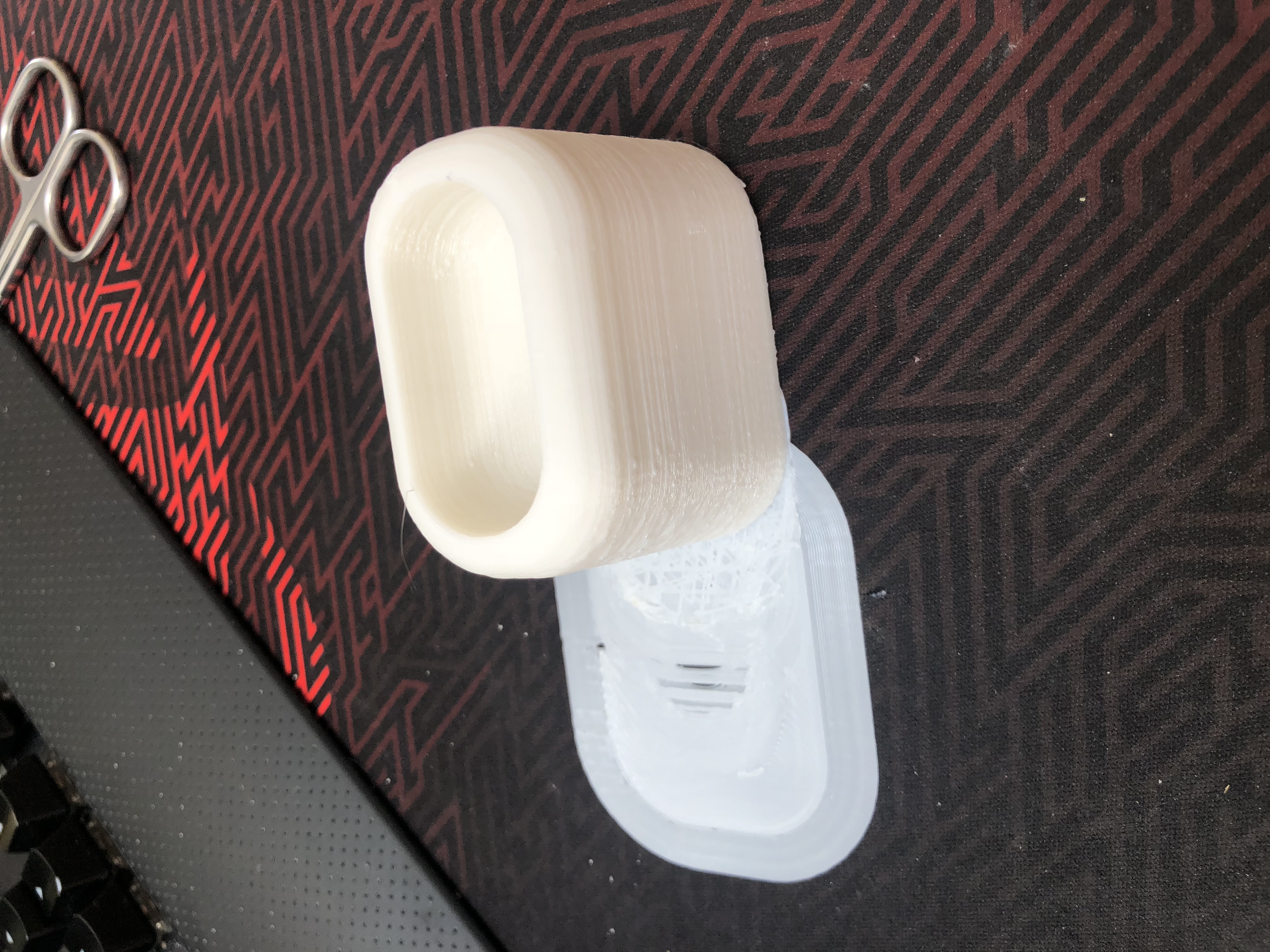

Непрочитанное сообщение Pewpewpew » 27 июл 2018, 11:34

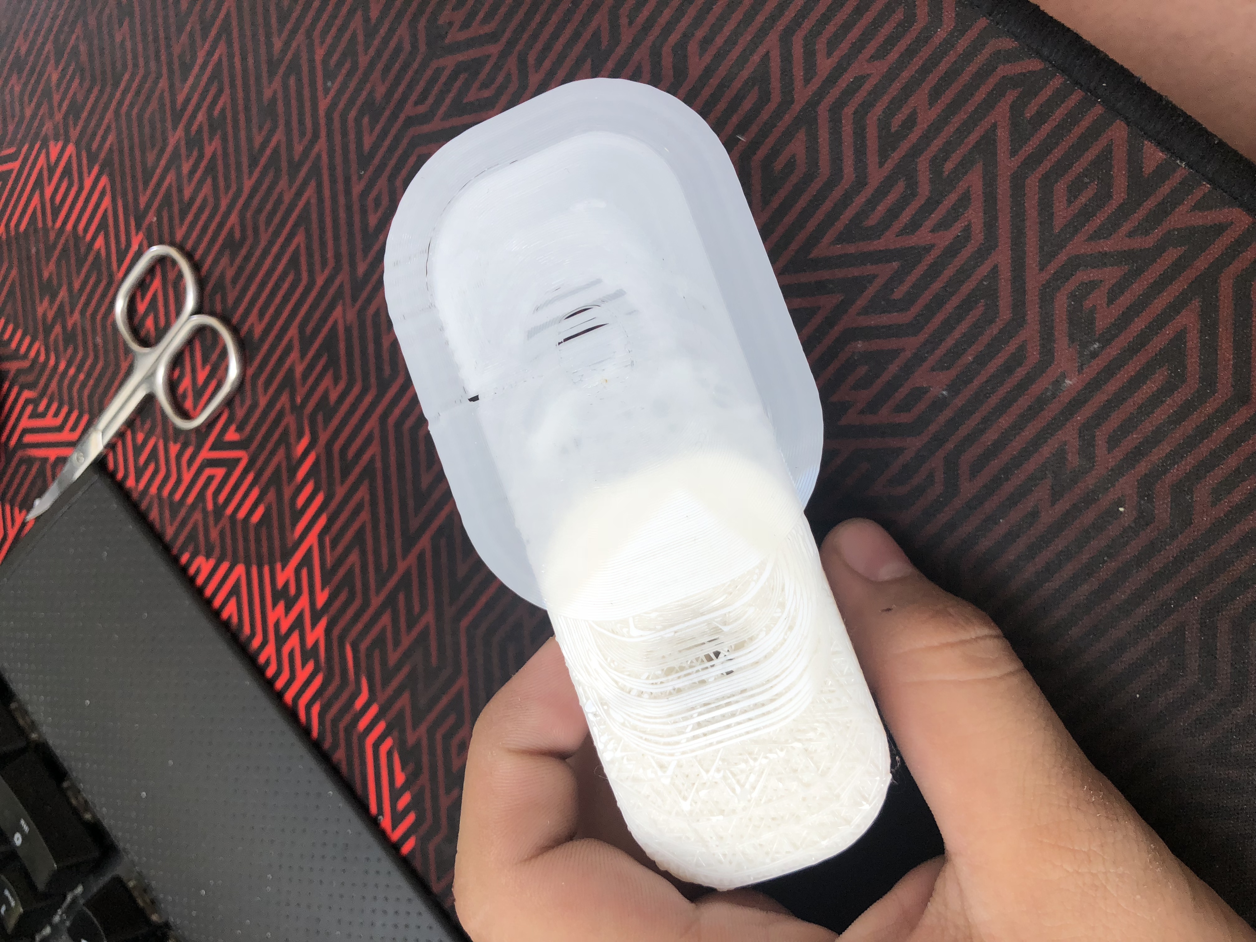

Здравствуйте, на днях пришёл CR-10S, настроил, начал на нем печатать-он печатает первый слой отдельно от всей конструкции
Непрочитанное сообщение dark184 » 27 июл 2018, 11:48
Плохо настроен, одна из осей либо подклинивает, либо ремень плохо натянут, либо шкивы где то проворачиваются, либо ток двигателя выбран неверно...

Непрочитанное сообщение Pewpewpew » 27 июл 2018, 11:57
Проблема в том, что так смещаются всегда только первые несколько слоёв. В самой детали смещений никаких нет и ни разу не было, не на своём месте только юбка и первые 1-2 слоя.
Непрочитанное сообщение Alex Post » 27 июл 2018, 11:59
По фото видно, что не один слой, а минимум десяток по чуть чуть съезжали, пока все не устаканилось. Проверять косяки по этой оси, скорее всего что то подклинивает, но может и шкив раскрутился. Ток тоже можно поднять.

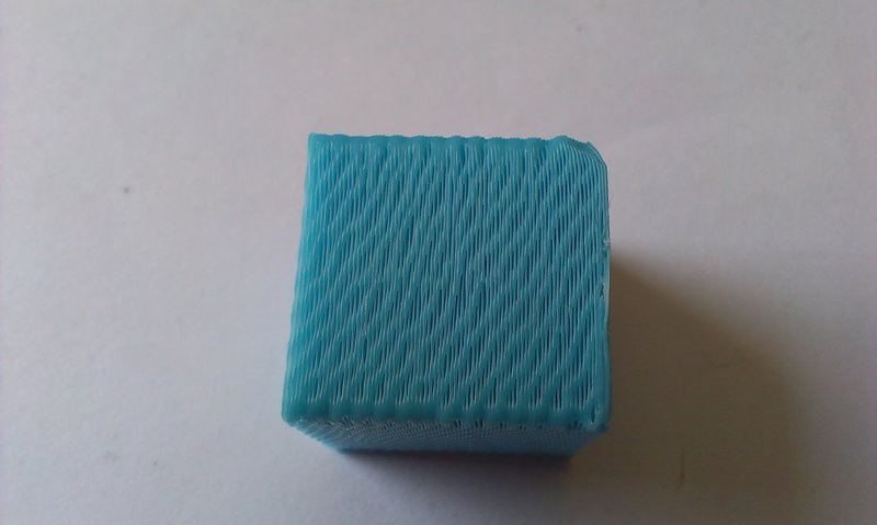

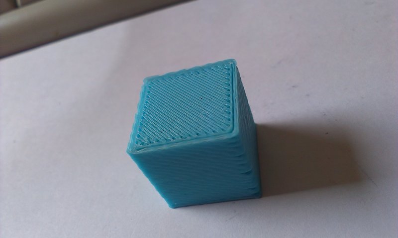

Непрочитанное сообщение andre13 » 27 июл 2018, 12:29

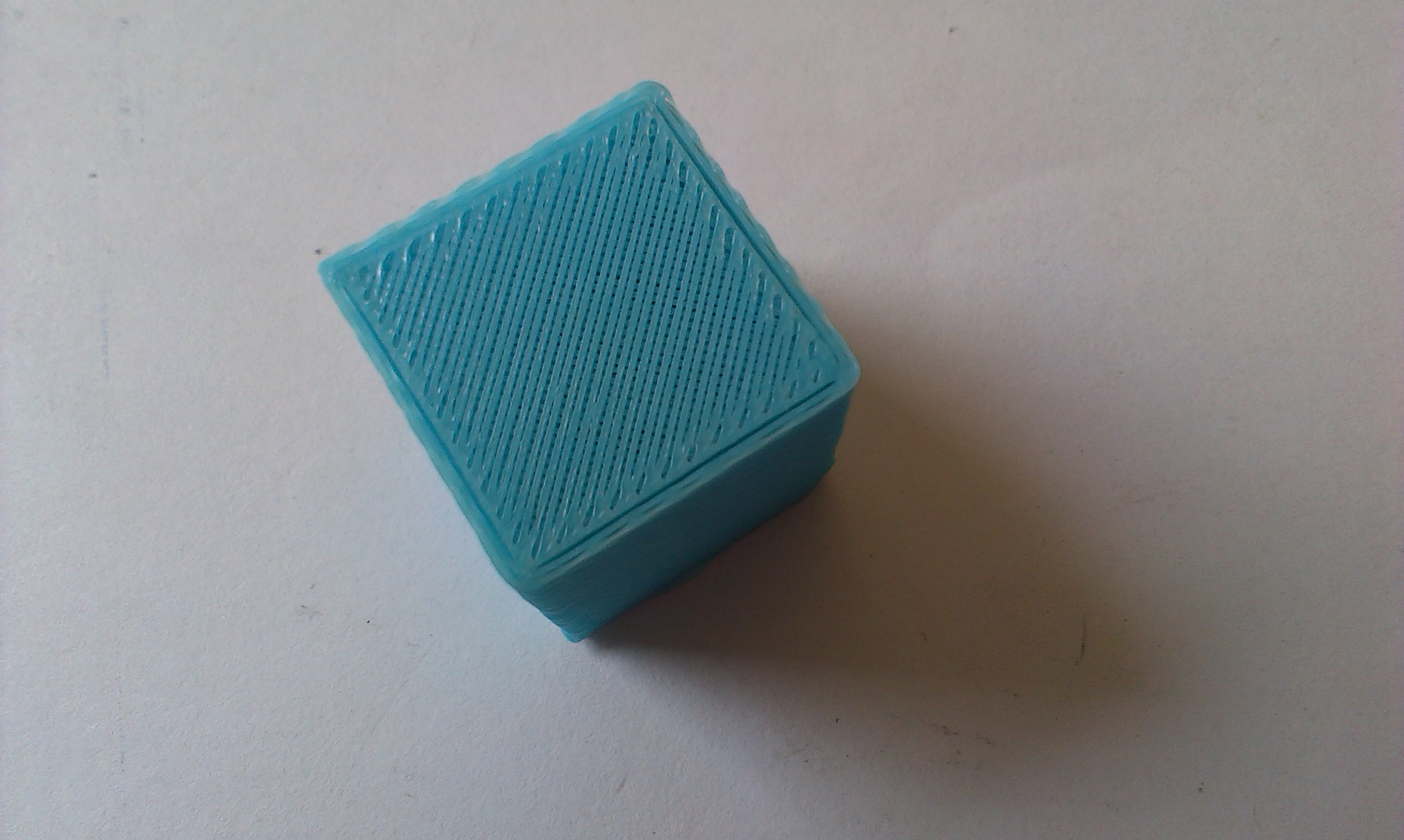

Наконец-то у меня дело дошло допечати, сегодня напечатал первый кубик,ну и вопросы в каком направлении копать для устранения дефектов.
Непрочитанное сообщение dark184 » 27 июл 2018, 12:36
andre13 писал(а): ↑
27 июл 2018, 12:29

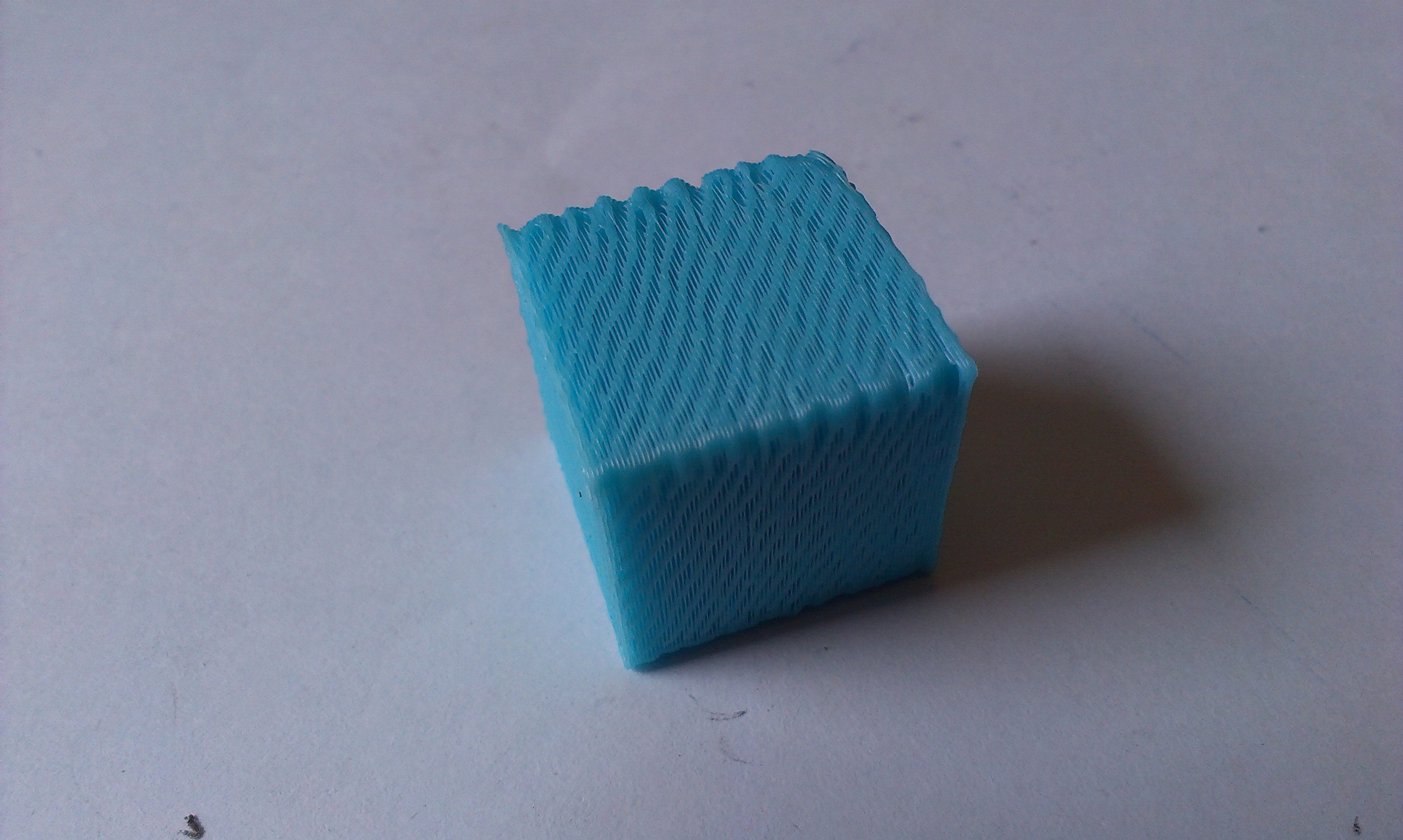

Для начала надо бы проверить, соответствует ли диаметр сопла, указанный в настройках слайсера и установленного на принтере. Потом если все верно в слайсере поиграться с шириной экструзии для разных слоев. Тут явная проблема с ней. После этого можно будет поговорить о других проблемах, конечно если останутся.

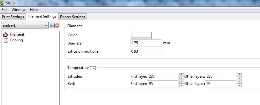

Непрочитанное сообщение andre13 » 27 июл 2018, 12:58
dark184 писал(а): ↑
27 июл 2018, 12:36
проверил все соответствует
andre13
Сообщения: 52
Зарегистрирован: 15 мар 2018, 17:13
Благодарил (а): 12 раз
Непрочитанное сообщение andre13 » 27 июл 2018, 13:00
andre13 писал(а): ↑
27 июл 2018, 12:58
а вот тут если можно подробней

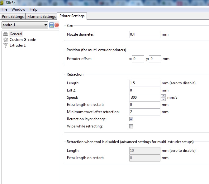

Непрочитанное сообщение dark184 » 27 июл 2018, 13:18
Где смотрели какое сопло в настройках слайсера? Это раз. Очень похоже все таки сопло неверно указано. Второе, посмотрите в настройках филамента, какой диаметр указан, должен соответствовать реальному. Ну и есть еще такой параметр как Flow - поток. Для начала его нужно выставить в 1 в конфигурации слайсера, и при печати на вкладке где включается кнопкой нагрев стола, экструдера тоже есть этот параметр, он должен быть 100%, в процессе печати его можно подогнать.

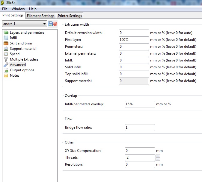

andre13 писал(а): ↑
27 июл 2018, 13:00
extrusion wight найдите в конфигурации слайсера. Но что то не думается мне что в этом дело. Можно отправить на печать, и Flow попробовать задрать до 150-200%. Если запечатает нормально, то настройки слайсера не правильные.
andre13
Сообщения: 52
Непрочитанное сообщение andre13 » 27 июл 2018, 14:15
dark184 писал(а): ↑
27 июл 2018, 13:18
dark184 писал(а): ↑
27 июл 2018, 13:18

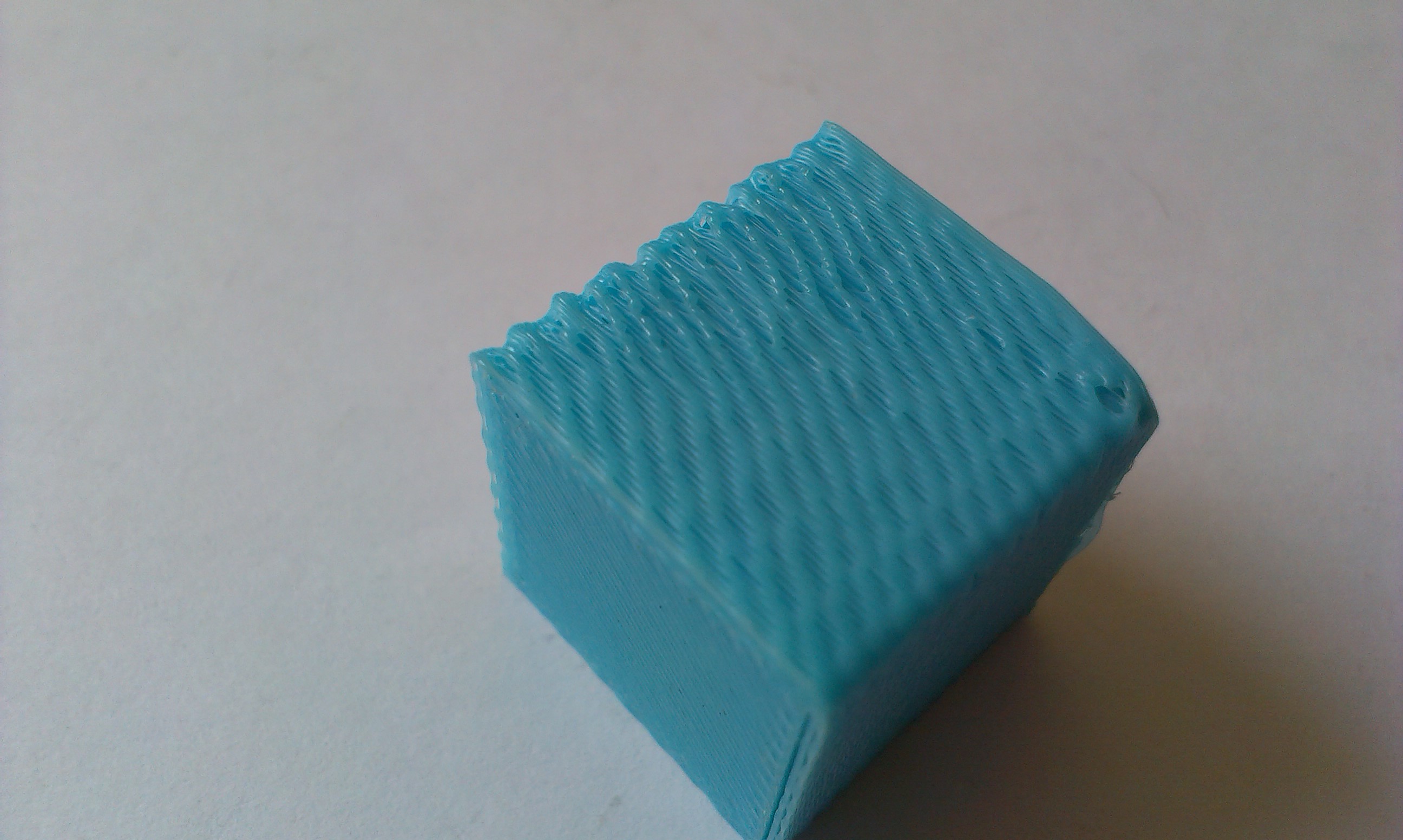

Непрочитанное сообщение dark184 » 27 июл 2018, 14:36
Если в принтере сопло стоит реально 0.4 то настройки вроде около дела, Overlap я бы поставил побольше, процентов 30-50(хотя пока можно оставить и так, если заполнение будет плохо цепляться к контуру, тогда увеличить), а то и еще больше. Еще ширину экструзии для первого слоя обязательно нужно поставить вместо 100 на 200%. Остальное не трогать пока и попробовать печатать. Там неведомые зависимости от первого слоя идут к solid infill и top solid infill и некоторым другим. Потом показать результат что получилось. Все должно нормализоваться.
PS. Extrusion multiplier тоже надо поставить в 1. При печати проверить FLOW чтобы стоял 100%.
PSS. Цвет филамента смените в параметрах, после слайсинга будет лучше видно что там творится. Все что он показывает в 3D окне хоть и не идеально соответствует реальности, но где то близко и уже на этой предпечатной стадии можно оценить что получится и вычислить какие то ошибки в настройках.
Непрочитанное сообщение Shaman » 27 июл 2018, 16:46
В сликре, в настройках ширины экструзии, везде поставьте реальный диаметр сопла, а не проценты. Даже разрабы не знают, что там за проценты. А вот если везде поставить 0.4 для начала, то все будет норм. Пока я это не понял, использование сликры был тот еще квест...
Непрочитанное сообщение Shaman » 27 июл 2018, 16:47
dark184 писал(а): ↑
27 июл 2018, 14:36
Вообще необязательно. Вопрос возникает - нахрена?

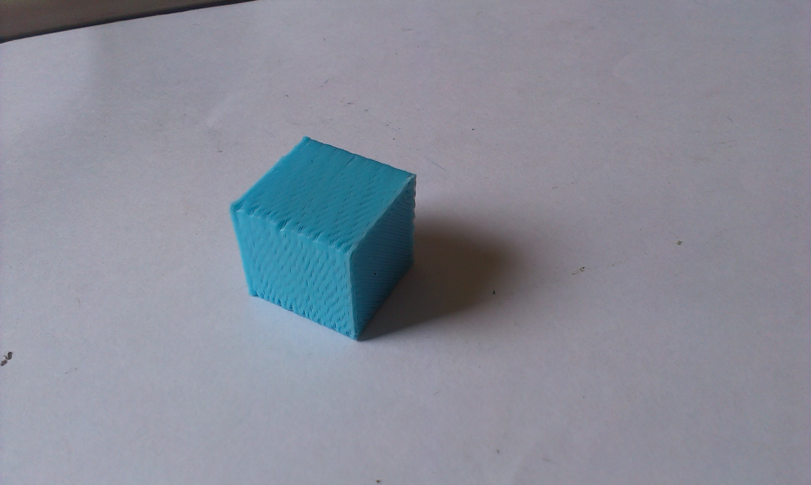

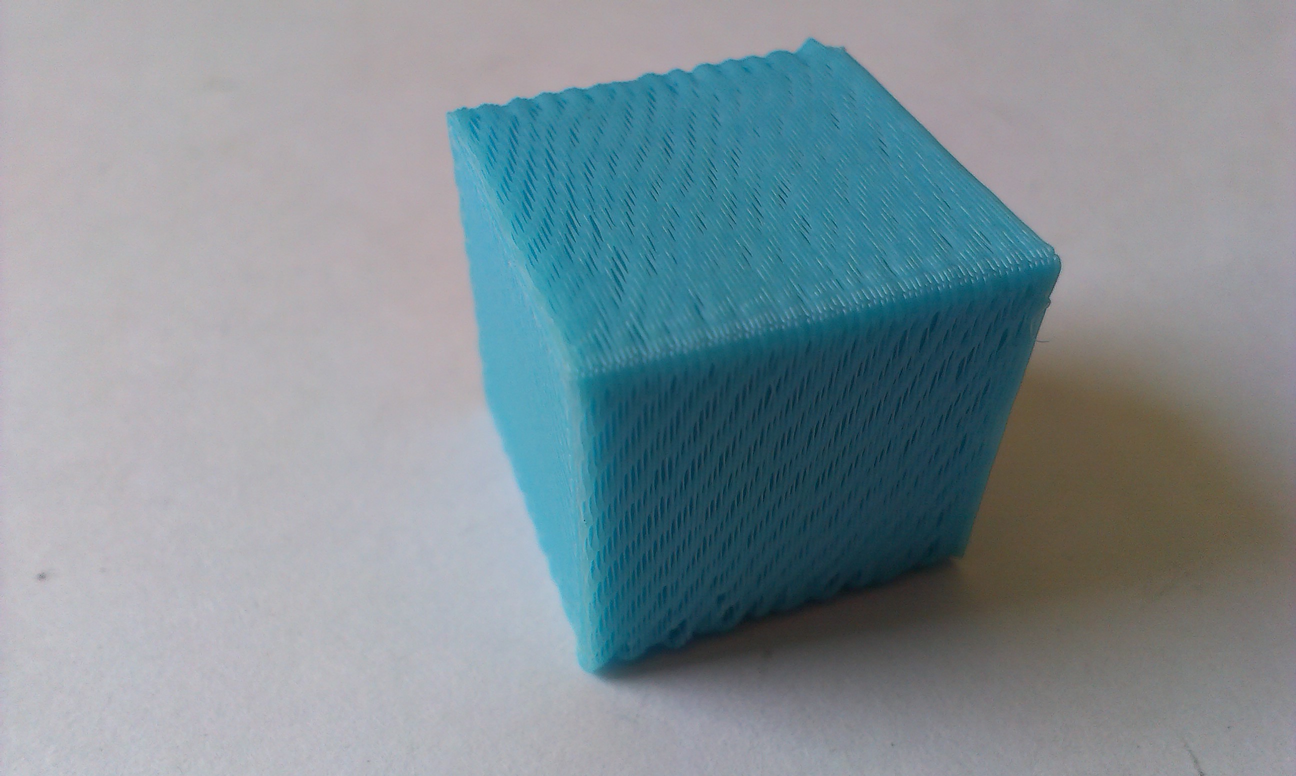

Непрочитанное сообщение andre13 » 27 июл 2018, 16:52
вот поменял рекомендуемые настройки
dark184 писал(а): ↑
27 июл 2018, 14:36
dark184 писал(а): ↑
27 июл 2018, 14:36
dark184 писал(а): ↑
27 июл 2018, 14:36
dark184 писал(а): ↑
27 июл 2018, 14:36
