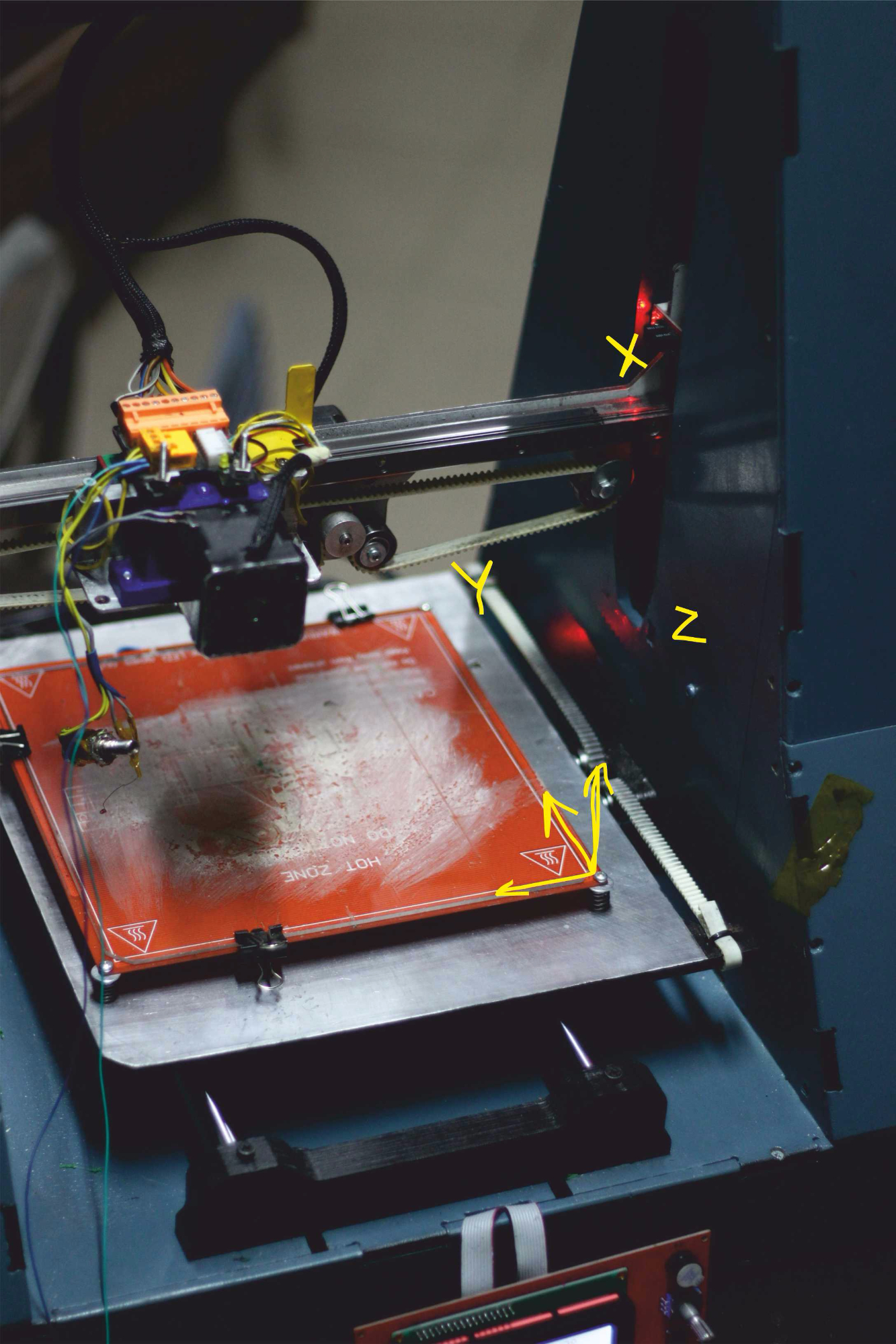

Друзья,подскажите что прописать в прошивке,чтобы оптические концевики заработали.
немножко нестандартный принтер,база у него в правом нижнем углу,на фото видно
принтер работал,но пришлось заменить термистор и после - перепрошить.
сижу бодаюсь,не реагирует на концевики после моей прошивки.
dimakein
Сообщения: 53
Зарегистрирован: 17 фев 2016, 11:24
Откуда: Санкт-Петербург
Непрочитанное сообщение dimakein » 05 апр 2016, 00:25
flatjam писал(а): Друзья,подскажите что прописать в прошивке,чтобы оптические концевики заработали.
Вот ссылка https://yadi.sk/i/2d0MH04eqjguk на конфиг Avton'а, у него оптика на оси Z стоит в максимуме(если я ничего не путаю, на спринтере внизу максимум Z). Посмотрите, может будет полезно.

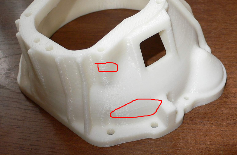

3D-SPrinter писал(а): ничего не порвало! :)
ну так тож Спринтер, а я про своего ванька говорю)
впрочем, на вашем фото видно трещина наклевывается...
п.с. сорри за оффтоп
Сообщения: 11056
Непрочитанное сообщение 3D-SPrinter » 05 апр 2016, 01:44
metal писал(а): впрочем, на вашем фото видно трещина наклевывается...
Да, есть чё-то такое, но сначала этой трещины не было. Она появилась по ходу дела, когда эту деталь всяко крутили, ломали и испытывали на прочность. :) А печатал я её для того, чтобы проверить влияние скорости на время печати. На скорости 60 слайсер показывал 7 часов 40 мин., а фактически на 175% она напечаталась за 4 с чем-то часа.
