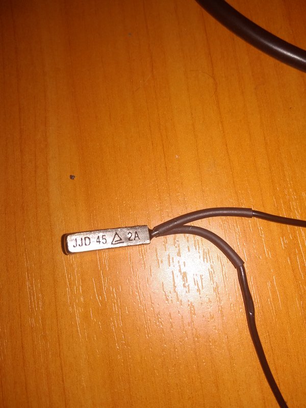

Где-то была статья по установке отдельной ардуино нано, комплекта датчиков, и самой прошивки на все пожарные случаи... Надо поискать
Есть такой вариант на предохранителях
UPD. Нашёл в закромах такую штуку
Видел аналогичные на 150 градусов - для стола самое оно. Есть ли что-то похожее маленькое на 270-290?
Думаю поставить их в разрыв цепи PC-ON (у меня питание от АТХ)

Такие штуки стоят в блоках питания которые в списке комплектующих для спринтера
