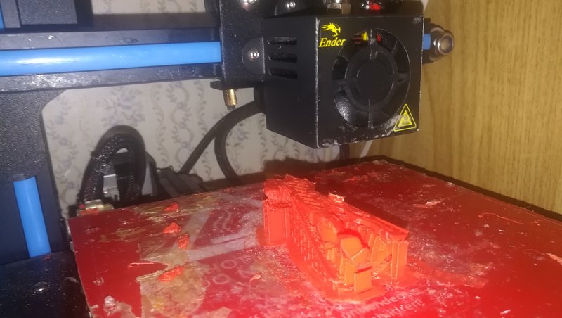

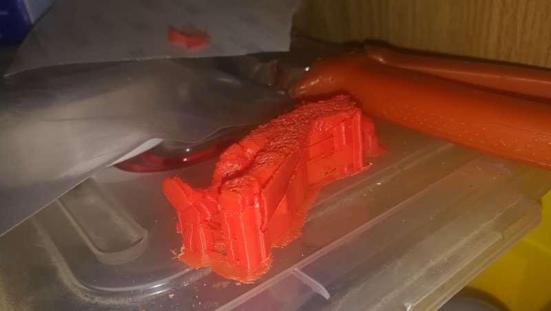

В общем стараюсь написать максимально полностью и понятно!!!
Я в замешательстве. Есть 2 катушки пла пластика, печатал нормально, напечатал несколько моделей. Потом начались проблемы. Отходила трубка, думал дело в том что она короткая, заказал новую, поменял. Но дело в том что она прозрачная, возможно из-за этого. Хотя трубка все равно отходила и приклеил на секундный клей. Резьба "убежала". В общем пробка появлялась минут через 20. Потом решил помечать абс, все было нормально, печатал модель несколько часов, но так и не допечатал, пластик кончился. Заказал абс от фд пласт. Печатал при температуре 245 градусов. По своей глупости успел вентилятор сломать, но поставил новый. Напечатал пару небольших моделей по полтора часа примерно. Все нормально было. Потом запускал модель жнеца. Уже раз 10 пытаюсь напечатать его. Появляется пробка примерно через 2 часа, не знаю просто что делать уже. Думал мало ли в слайсере дело. Но что через куру, что через симплифай эффект один. Сопло и чистить и менять пробовал, не помогло. Трубку заказал на всякий случай уже белую, вроде как тефлоновую, но придёт она не скоро
Сообщения: 7026
Непрочитанное сообщение Alex Post » 03 дек 2018, 22:41
Попробуй без ретракта напечатать, вместо ретракта скорость перемещения побольше. Модель вся в соплях будет, это да, но если до конца без затыка напечатает - будет понятно, что дело скорее всего в настройках ретракта.

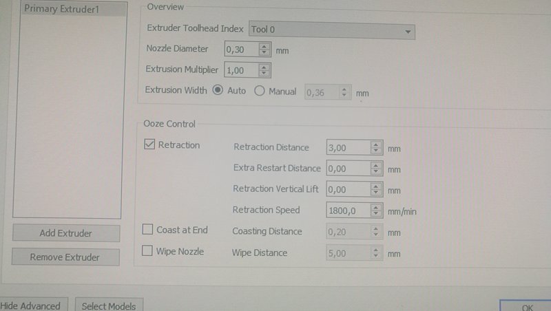

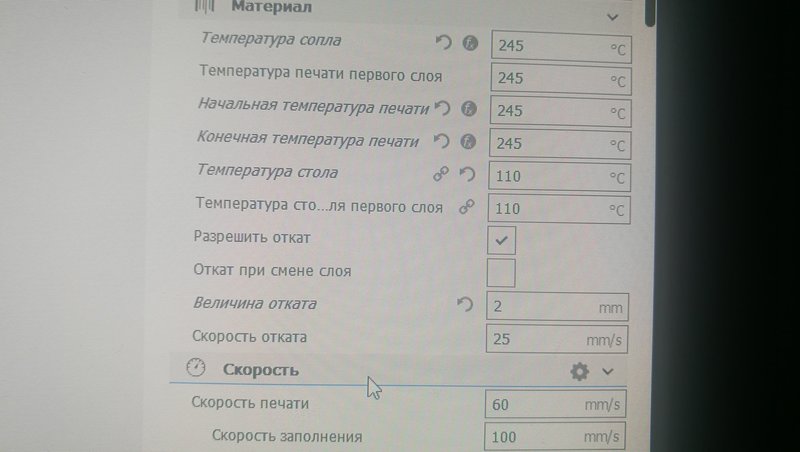

Попробую завтра, но вот, если что, настройки. Мне сейчас не удобно скриншот отправлять, по этому только так

Паспортные данные на пластик которым печатаешь - почитайте!
У Вас слишком большая скорость выставлена. Снижайте скорость печати - Скорость печати 60мм/сек и скорость заполнения 100 мм/сек - это много для вашего принтера и для пластика. Скорость поставьте -40 мм/сек, скорость заполнения 50-60 мм/сек. На сложных фигурах это может быть вообще 10 мм/сек и 15 мм/сек. Читайте справочные данные по пластику, которым вы печатаете, ну и уменьшите их в полтора -два раза.
У вас ещё сопло 0,3 мм стоит по этому соплу мало статистики. Самое оптимальное сопло это 0,4мм и слой 0,2 мм. На сопле 0,3 мм у многих вообще печатать не удаётся.
