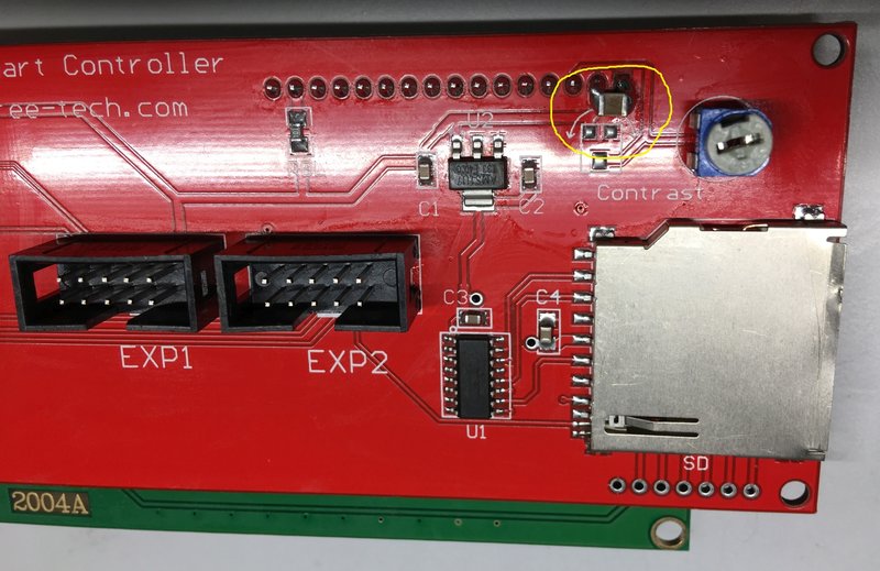

Заметил, что дисплею 2004 сносит крышу от малейшего чиха. Достаточно, например, вынуть-вставить кабель ШД, чтобы экран покрылся кракозябрами.
Помогло припаивание блокировочного керамического конденсатора 22 мкФ на 1 и 2 выводы питания дисплея:
Ещё видно, что и на конденсаторе SD-карты сэкономили, его тоже буду менять - и возможно это снимет потенциальные проблемы с картой, которые у многих вылазят.

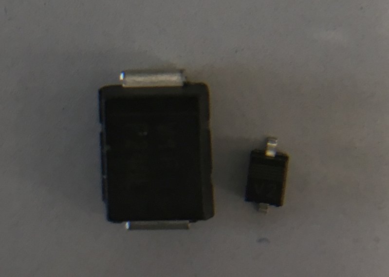

Dima100, Вы немного отстали от технического прогресса.
Керамика 22 мкФ даже в SMD корпусе 0402 есть (Samsung CL05A226MQ5N6J8, например).
А уж в огромном 1210, что на моём фото - их реально как грязи.
Меня тоже впечатляет разница.
Вот, например, два диода. Одному (в SMB корпусе) 10 лет, а второй (в SOD-323) - свеженький. Оба Шотки, на 1 ампер и 40 вольт :)

Mazayac писал(а):
13 дек 2018, 11:00
Mazayac писал(а):
13 дек 2018, 11:00
Кстати, очень полезный тюнинг! Я тоже так делал, когда удлинял шлейф экрана.

Mazayac писал(а):
13 дек 2018, 11:00
А электролитический конденсатор такой же емкости здесь можно использовать?

AxlSP писал(а):
27 дек 2018, 22:41
Не совсем. Можно установить два кондёрчика в параллель - электролитический на 22 мкФ + керамический (а ещё лучше плёночный) на 0.22 - 1 мкФ. Мелкий кондёр необходим для защиты от ВЧ-помех.
