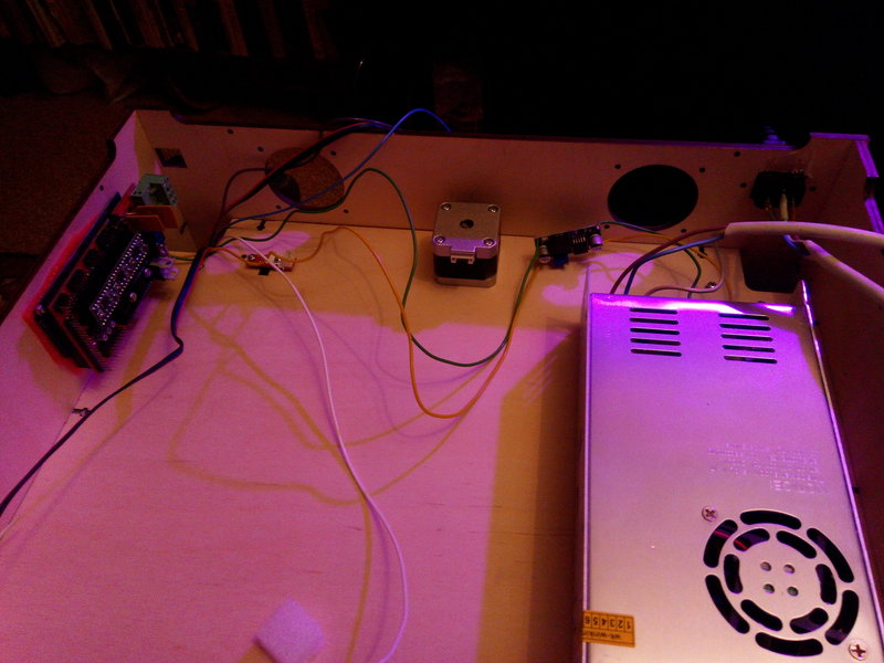

Добрый день, подскажите как правильно настраивать ток на шаговых двигателях? Надо это делать на собранном принтере с подключенным двигателями, или можно сделать в лабораторных условиях?
Как правильно записывать рампс и ардуино? На ардуино подать 9в, а на Рампс 24? И потом сразу можно настраивать ток без подключения всего остального? Собрано как в этой теме viewtopic.php?f=25&t=803&p=32436#p32436.
Только драйверы 4988. И 1шт 8825, его надо в разъем С3 вставить? Как я понял 8825 для экструдера?
У меня резистор R100, если делать как рекомендуют на среднюю мощность то для 4988 Uref - 0,58-0,66В. А для 8825 U ref 0,6-0,7В. Все верно?

Всё верно, можно везде 0.7 поставить. Настроить ток драйверов можно вообще без подключения питания и двигателей, если бутерброд Мега + Рампс висит на USB компа (необходимые +5В поступят с USB). Но лучше всё же подать +9В на Ардуину. В этом случае напряжение +5В будет более "реальным", как при работе принтера. Сами моторы и напряжение +24В в настройке тока никак не участвуют. Вы просто регулируете "референс" на драйверах, который делится подстроечными резисторами из +5В.

спасибо, так и сделаю. :D оказывается у некоторых деталей корпуса есть внутренняя и наружная сторона. Мне повезло перепутать стороны сразу 2 деталей (дно и задняя стенка) теперь отверстие под юсб кабель не совпадает юсб разъемом ардуино. Поставлю удлинитель разъема или гнездо внешнее установлю,разбирать уж точно не буду

А как не разбирать-то? Там ещё и сетевой разъём 220В с другой стороны получается. И Z-концевик на дне принтера. Все провода по диагонали таскать что ли? :shock:

А как не разбирать-то? Там ещё и сетевой разъём 220В с другой стороны получается. И Z-концевик на дне принтера. Все провода по диагонали таскать что ли? :shock: такия и дно и заднюю стенку развернул на 180 градусов так что все нормально только у ардуино разъем в отверстие не попадает
