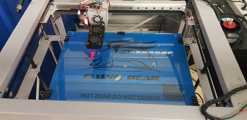

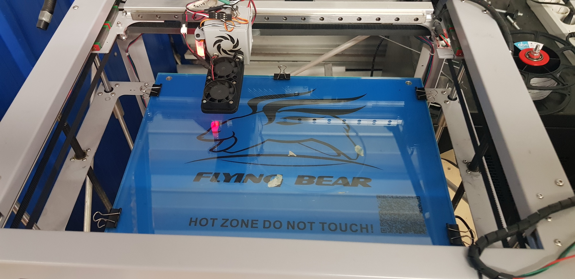

Приветсвую господа ! Откуда ни возьмись - проблема. Год печатал пластиком pet-g (абс мэйкер) на штатном пластиковом покрытии своего стола (летающий медведь торнадо, стол 400х300), пока оно не пришло в практически полную негодность. Адгезия - чума. Его минус в том что оно держит очень уж хорошо, даже при подьеме сопла максимально вверх на первом слое. При печати больших монолитных деталей сьем очень трудный, силовой, шпателем часто режется эта пленка. Вобщем через год - одни дыры. Поставил стелко - и этот гад не липнет ! Заказал стекол сразу несколько, матированное (пескоструй) - для эксперемента и несколько глянцевых. На матовое - вобще тоска, на глянцевое - липнут крупные элементы, но вся мелочь начального слоя отваливается.
Кто на что печатает этим пластиком? Много где читал что петг просто на обезжиренное стекло ложится нормально должен....
Никому он ничего не должен, как выяснилось....
Параметры стол 75, сопло 235, скорость первого слоя 20...

именно абс мэйкер ПЭТГ прекрасно липнет к чистому простому оконному стеклу 3 и 4 мм... Если не липнет, скорее всего два варианта при условии что стол нагрет хотя бы до 60 градусов:
1. Не надо его обезжиривать вообще, ацетон, обезжириватели, 646 растворители все портят! Просто моем с мылом под проточной водой, руками ни в коем случае не касаемся при смыве мыла. Сушим или вытираем полотенцем и печатаем.
2. Не правильно выставлен первый слой, либо неправильно откалиброван стол. Если 1 слой в настройках 0,2 мм. то он и должен быть таким, можно чуть меньше. Так же ПЭТГ не любит слишком тонкий первый слой.

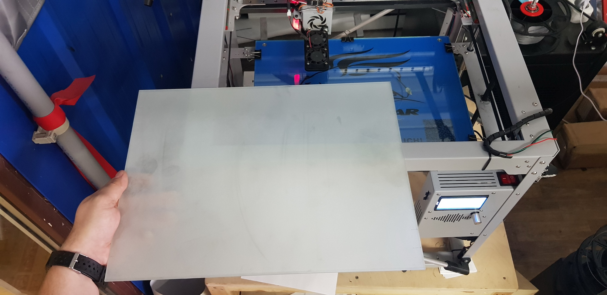

Непрочитанное сообщение Zur » 21 авг 2019, 12:58
dark184 писал(а): ↑
21 авг 2019, 12:40
заехал в стеклорезку и на пескоструе заматировал для пробы, идеально получилось. ПЭТГ липнет намертво, но стоит остудить стол и деталька сама отщелкивается. Но не очень долго музыка играла, сломал я это стеклышко,
Яж тоже матовое сделал ! Но на нем мне показалось еще хуже чем на глянце ... Или не домыл банально? - оно досихпор слегка пачкается белой стклянной пылью... хотя мыл с мылом...
Тоесть реально матовое лучше??? Блин, тогда буду копать в этом направлении....
Вот фото - видно глянцевое стекло на принтере, погрызы в штатном столе . и отдельно матовое стекло...

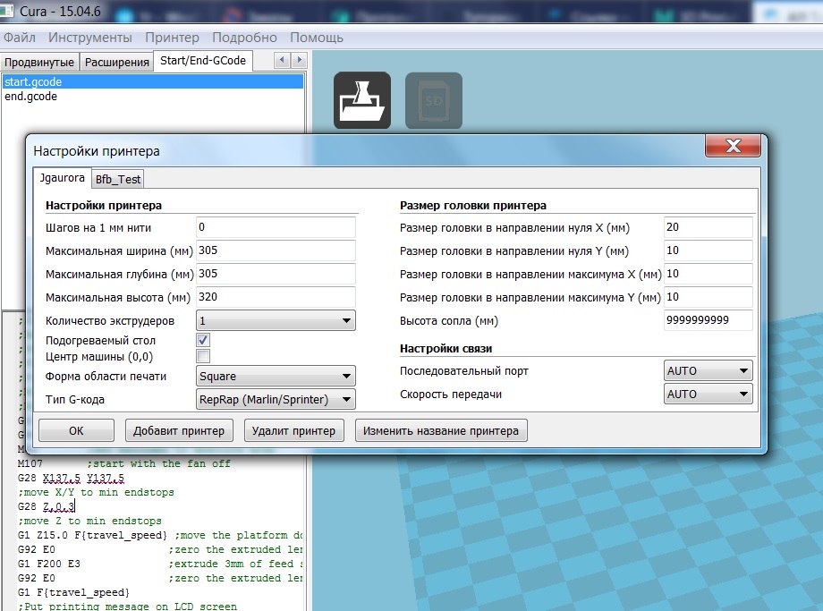

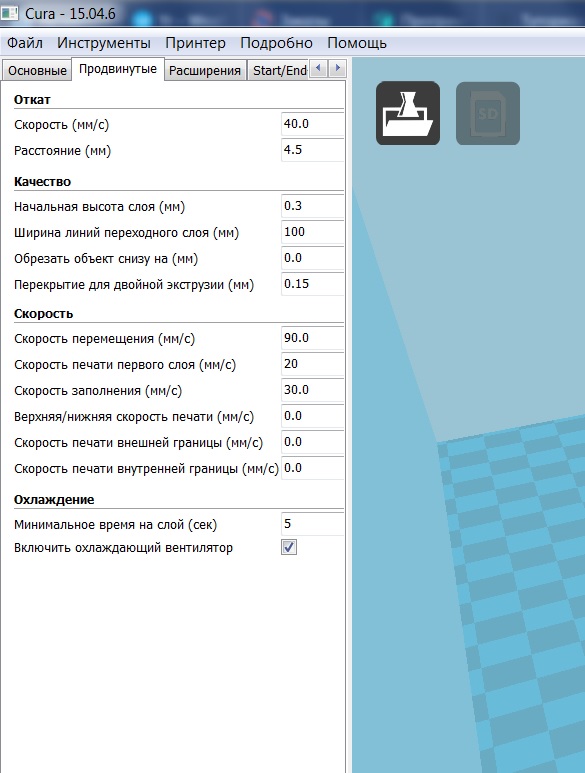

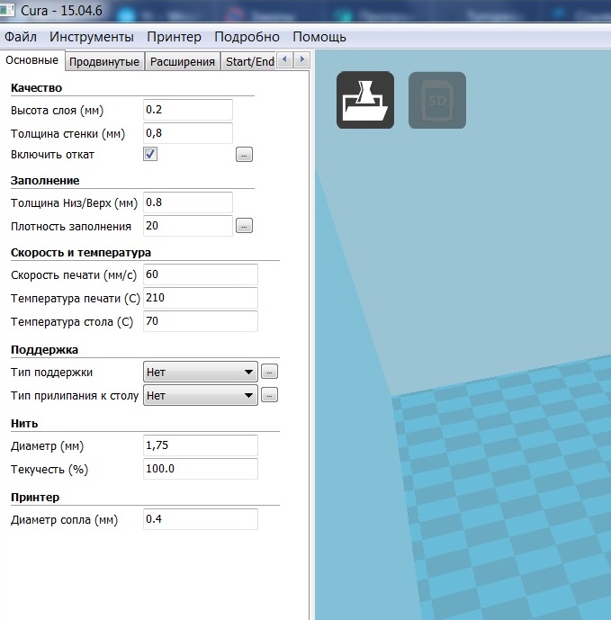

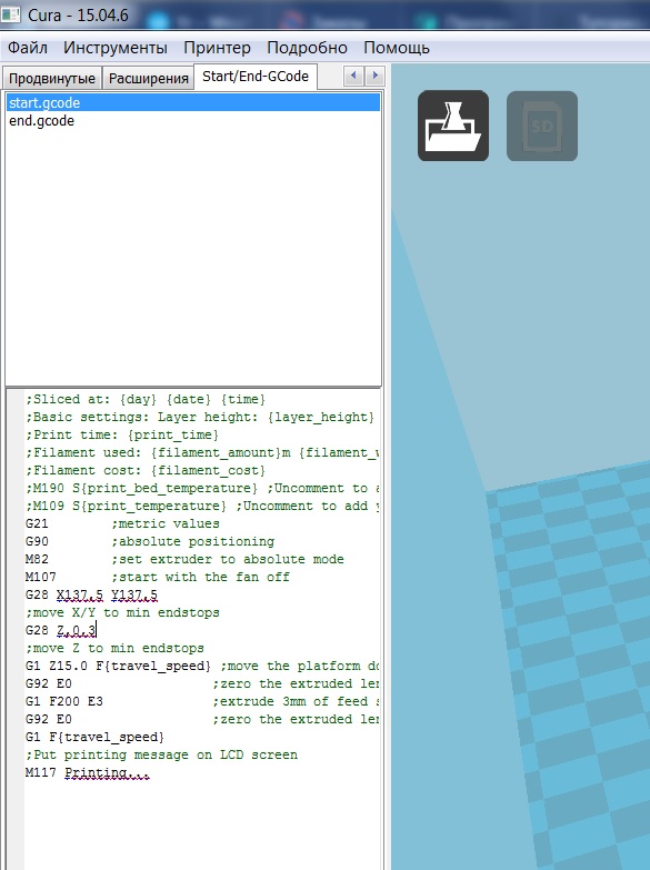

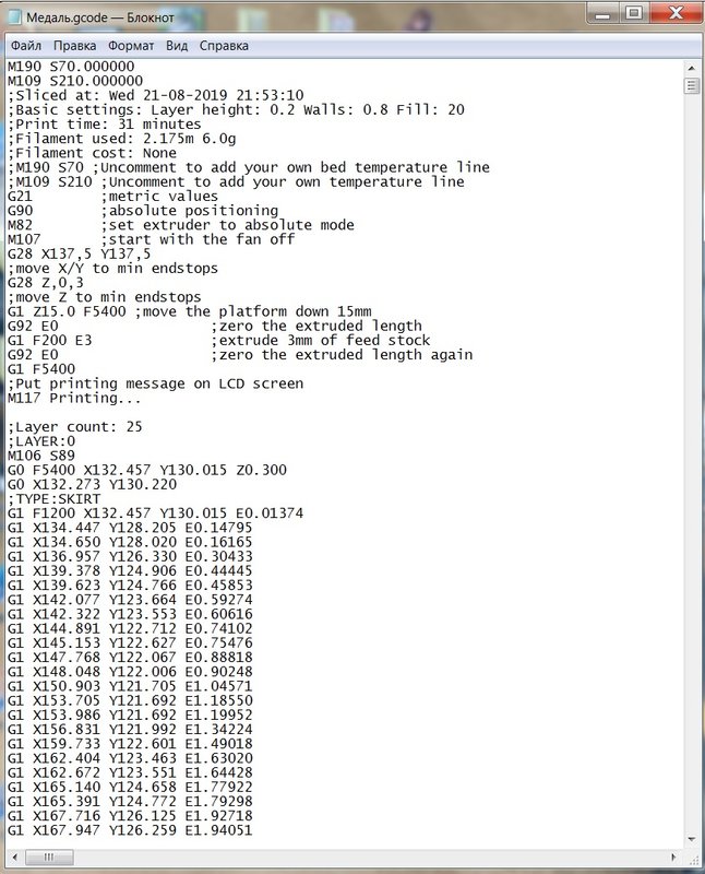

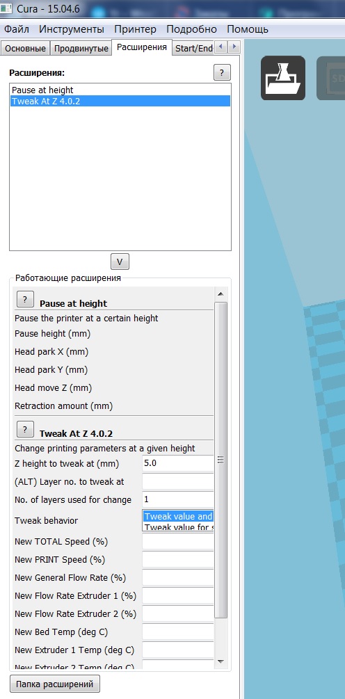

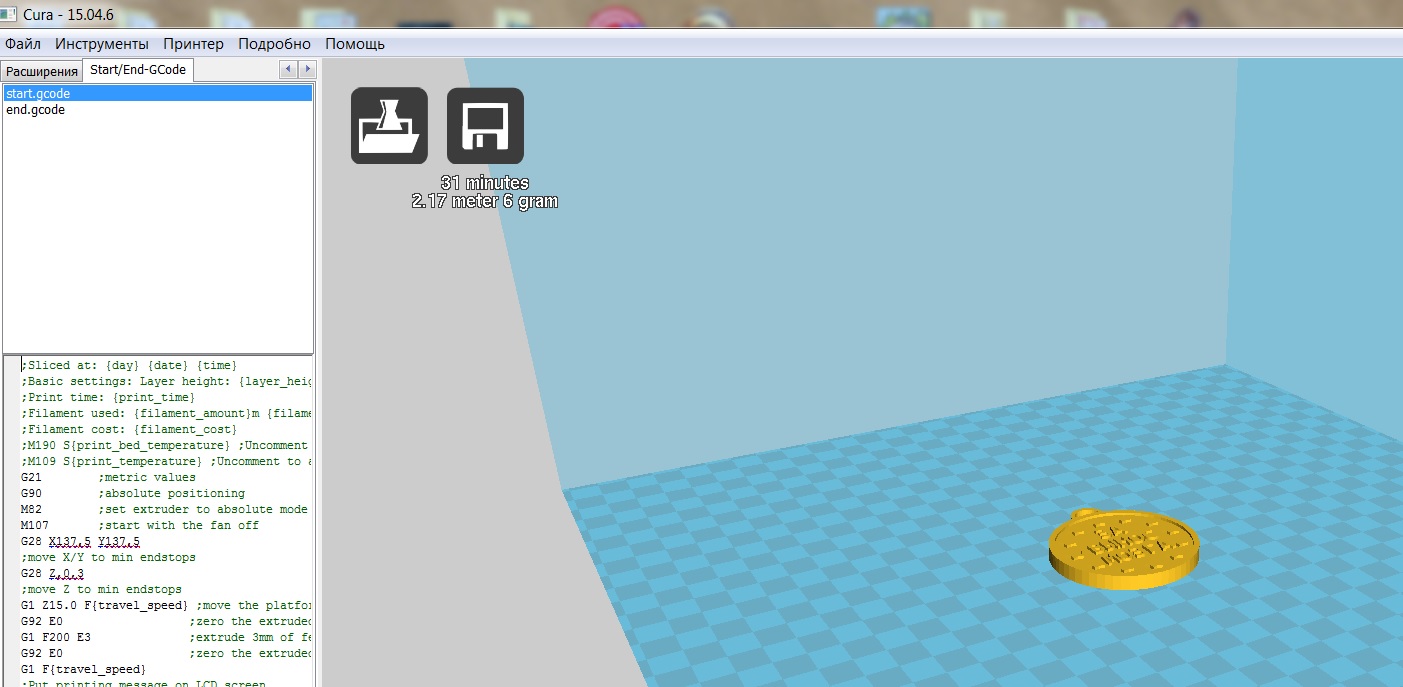

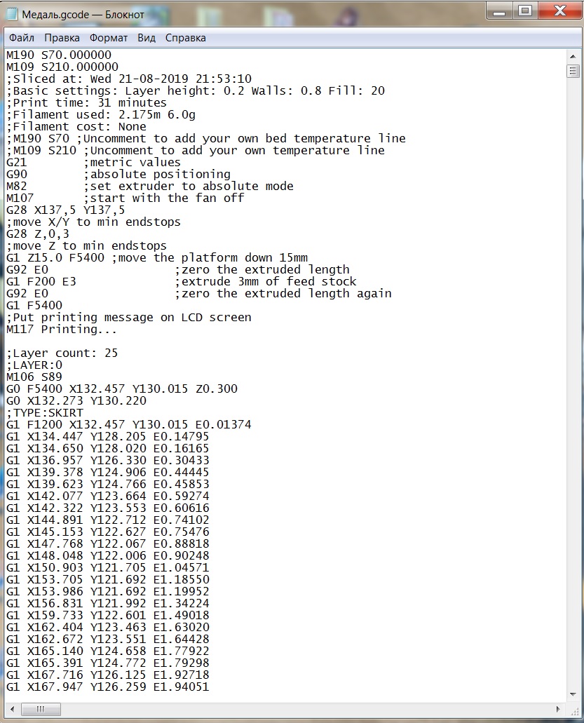

Вот снова хотел бы попросить вас, коллеги, глянуть всякие настройки куры...На сей раз честная 15.04.6... :)
Настройки принтера...Поскольку моей Авроры в куре нет, то параметры вводились самостоятельно
Потом пошагово открывал вкладки и снимал скрины
Потом кинул в куру простенькую модельку
и вот её g-code
