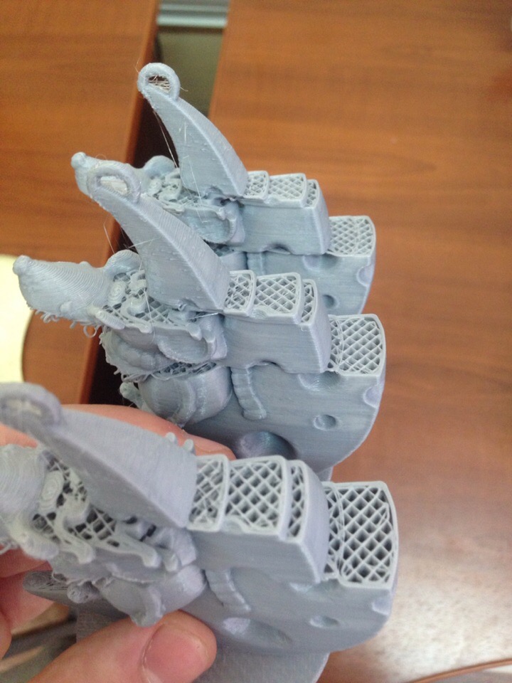

Всем привет, купил вот такой принтер недавно ANYCUBIC 4 MAX PRO
Проблема в том, что идут сдвиги и если их много, то фигура совсем искажается и не получается, бывает и один сдвиг небольшой, а может и хуже как на картинке.
Но стоит заметить, что первые разы всё печаталось нормально, но вскоре вот такая вот шляпа получаться начала.

Непрочитанное сообщение Alex Post » 03 янв 2020, 15:28
reiy писал(а): ↑
03 янв 2020, 15:19
идут сдвиги
Проверить первым делом затяжку шкивов на шаговиках. От руки будет казаться, что все ок, а под нагрузкой прокручивается. А так - вот здесь правильные советы, чего смотреть: viewtopic.php?f=5&t=8&start=4755#p48112

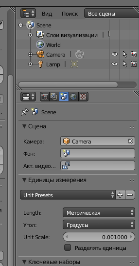

Непрочитанное сообщение koluna » 04 янв 2020, 09:00
vladimirV писал(а): ↑
02 янв 2020, 11:53
Первое, что необходимо сделать, это изменить единицы измерения
Это сделано изначально. У Вас не 2.80 версия?
Там при экспорте в STL галка единиц еще есть, вот ее я не ставил, из-за этого, видимо...
vladimirV
Сообщения: 284
Поблагодарили: 87 раз
Непрочитанное сообщение vladimirV » 04 янв 2020, 12:57
У меня версия v2.79
Непрочитанное сообщение koluna » 04 янв 2020, 13:15
У меня 2.80, там немного по-другому. Но я сразу выставил :)
Но при экспорте галка в настройках есть - поэкспериментирую...
