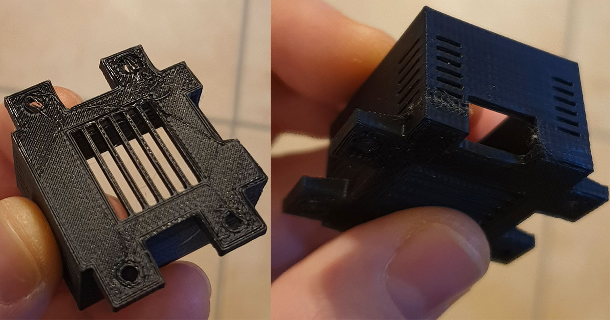

сменил драйвер на X и откалибровал электричество, всё заработало. Теперь конечно вопросы по адгезии первого слоя, коробочка для микроконтроллера вышла, со стандартными настройками куры, такой
Фото плохой стороны, остальные три вышли лучше, а слой со "струнами" это когда каретка ездила печатать и крышку которую я печатал рядом, как слои с крышкой заканчиваются, идёт хорошо.
Непрочитанное сообщение koluna » 21 янв 2020, 11:06
Какой пластик? Прикладывайте параметры печати сразу...
Настройте зазор до стола.
Фидер калибровали?
Если сопли, козявки, кораллы - пробуйте настраивать ретракт.
Silvano
Сообщения: 33
Зарегистрирован: 16 янв 2020, 22:37
Непрочитанное сообщение Silvano » 21 янв 2020, 11:43
koluna писал(а): ↑
21 янв 2020, 11:06
Фидер калибровали?
GEEETECH PLA 1.75mm
Настройки к сожалению уже сбил, читаю информацию по настройкам и выставляю подходящие.(если есть ещё файл, могу в нем посмотреть какие настройки были?)
Зазор через офсет?
Фидер калибровал.
Сопли скорее всего из-за того что zhop when retracted не был включен

Непрочитанное сообщение koluna » 21 янв 2020, 12:25
Silvano писал(а): ↑
21 янв 2020, 11:43
Советую сохранять настройки рядом с фото, по крайней мере, первое время, чтобы знать куда копать...
И не метаться между пластиками... выбрали пластик, с ним и учитесь работать...
Silvano писал(а): ↑
21 янв 2020, 11:43
Зазор через офсет?
Зазор через крутилки стола. В первую очередь. Потом можно аккуратно babystep'ом подрегулировать. Нужно добиться перпендикулярности стола хоту во всех точках стола и получить равномерный зазор, равный толщине первого слоя.
Допустим, если печатаете в основном слоем 0.2 и первый слой такойже, значит надо настраивать зазор на 0.2. После начала печати (совсем необязательно целиком модель печатать, достаточно юбки, брима и пары-тройки слоев) - снимаем аккуратно юбку или брим и измеряем толщину, если не соответствует требуемой толщине слоя - регулируем дальше).
Сопло и стол должны быть разогреты до рабочей температуры всегда. Внимание, при изменении рабочих температур наверняка потребуется перекалибровка стола!
