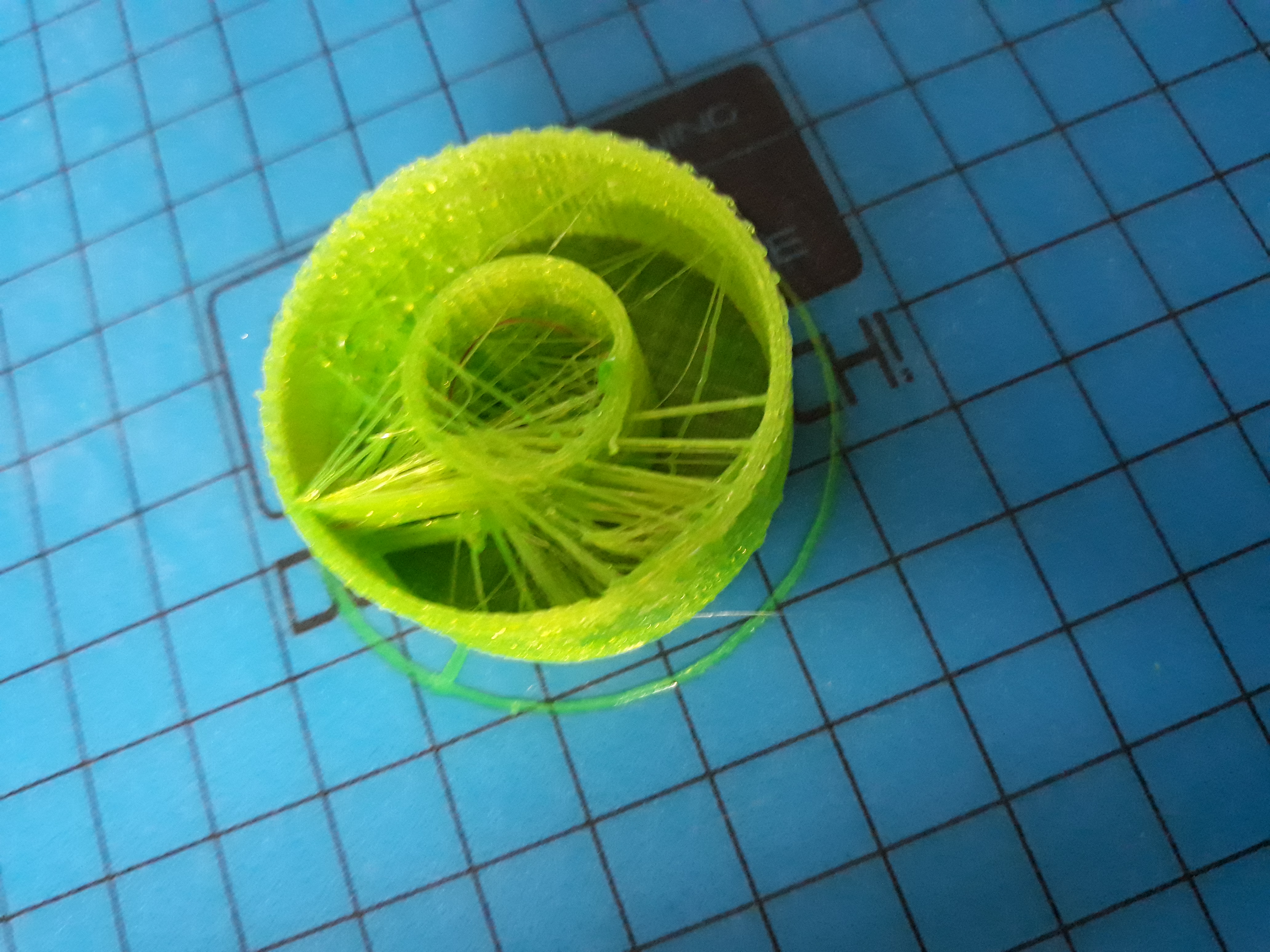

Здравствуйте. Начал осваивать Saphire S, использовал слайсер кура. При печати пла иногда происходят перемещения между отдельными площадками или участками контура на очень малой скорости, сопровождающиеся вытеканием филамента и образованием т.н. соплей, или мостиков, которых нет и быть не должно.На фото деталь, которая представляет собой две трубы разных диаметров, с общим основанием без каких-либо перемычек. та же проблема показана на фото еще одной тестовой детали. Что я делаю не так?

Непрочитанное сообщение koluna » 21 янв 2020, 12:32
Adelante писал(а):
21 янв 2020, 12:21
Какой пластик? Какие параметры печати?
На кубике - перегрев пластика? Температура высокая? Переэкструзия?
На трубах - недоэкструзия? Низкая температура?
ПИД хота калибровали?
Фидер нормально работает? Шаги не пропускает (обычно щелкает в это случае)? Пруток не грызет?

Непрочитанное сообщение Adelante » 21 янв 2020, 12:40
koluna, На кубике температура печати 200-210, точно не помню. На трубах я снизил температуру до 185, надеясь, что так пластик вытекать не будет. Пластик все равно вытекает, но на основную печать видимо не хватает. Печатал простую цилиндрическую деталь при температуре 205 и скорости 60, стенки равномерные, без каких-либо дефектов. Да, щелчки в фидере ОЧЕНЬ редко бывают.
koluna писал(а):
21 янв 2020, 12:32
нет, о таком действии не слышал.
Единственное что делал, это увеличил зазор между хотэндом и радиатором над ним, т.к. от производителя они были почти вплотную и я пол-дня не мог понять, почему ПЛА пластик застрает перед хотэндом. Собственно непонятна цель происходящих движений. Эти "ненужные" переходы выполняються на очень малой скорости, гораздо ниже скорости печати. и откуда беруться эти траэктории, для данной детали их необходимость под сомнением.
Непрочитанное сообщение IslandSky » 21 янв 2020, 12:45
Adelante, Ретракт в Cura включен, настроен?

Непрочитанное сообщение Adelante » 21 янв 2020, 12:46
