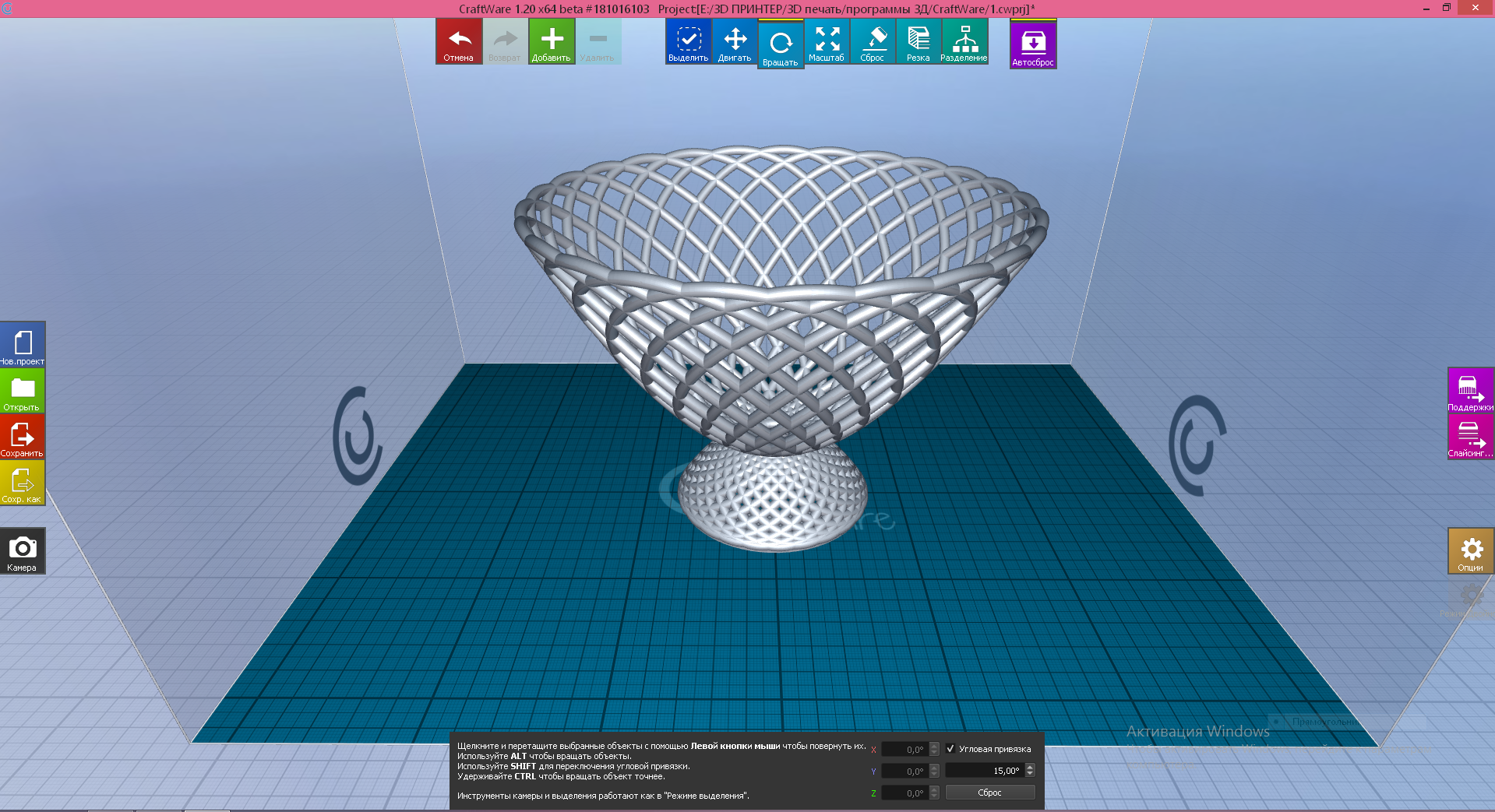

У меня тоже 8,1/64 винда . Сейчас попробовал установить Craftware 1.20х64. Сразу переключил на русский. Установил данные своего принтера и перезапустил. Вроде работает.
