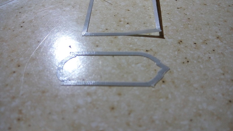

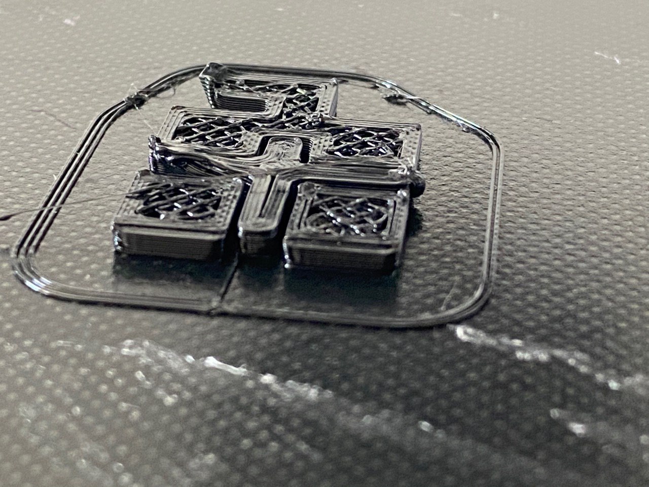

Зазор выставлял несколько раз уже комплектным листком бумаги.
Все равно не липнет.
p.s. Один раз чудом прилипло, но пластик на слоях начал изгибаться :x

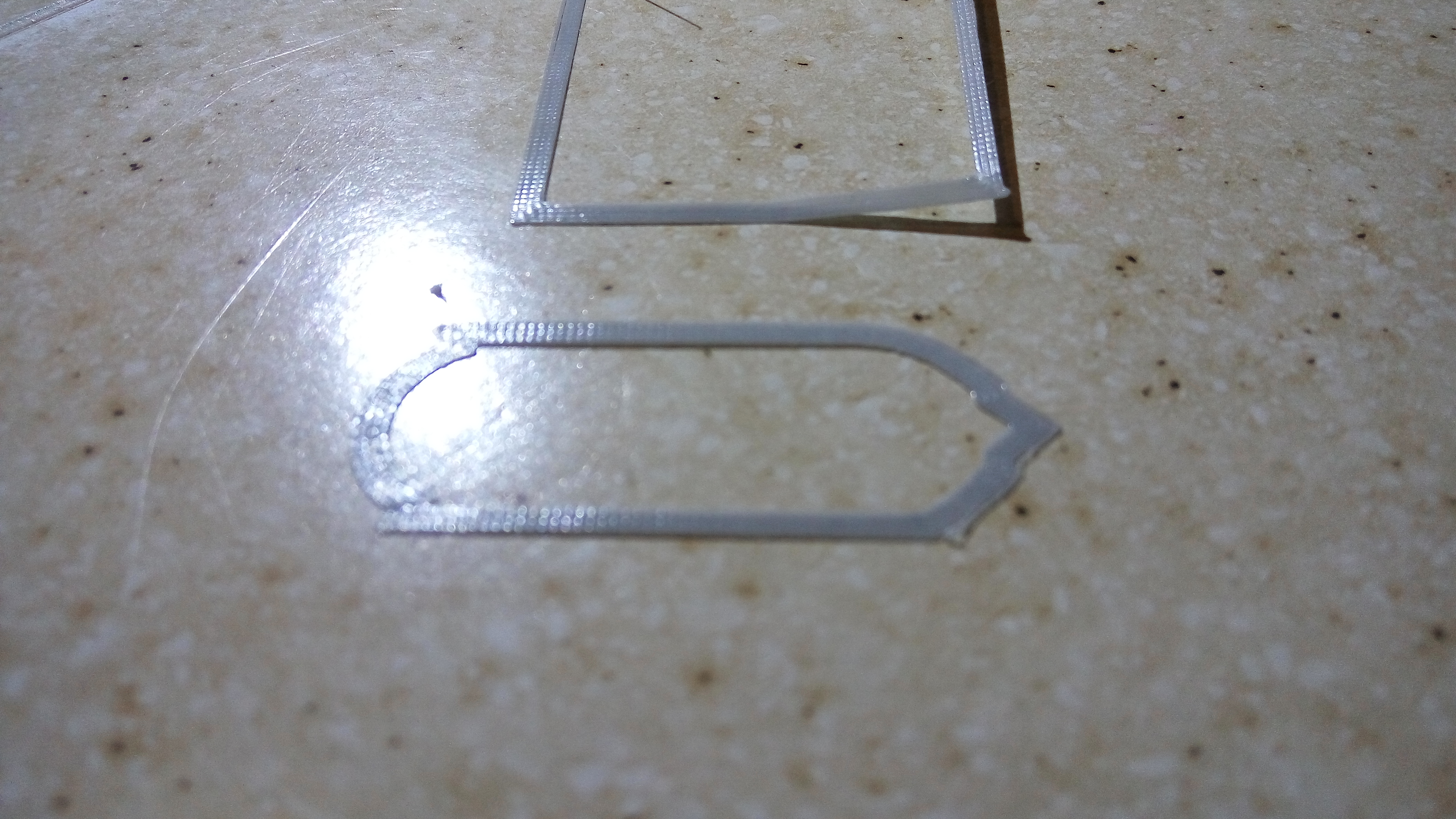

ArtSokratov, зазор на первом слое слишком большой. Уменьшайте. На фото прекрасно видно, что кайма вокруг детали состоит из отдельных круглых в сечении ниток пластика. Так не должно быть. Нитки должны расплющиваться между соплом и столом в тонкие полоски и сливаться с соседними, образуя пленку толщиной 0,2 мм.(равной толщине первого слоя). Но не переборщите с уменьшением зазора, иначе на поворотах горбы из пластика образовываться будут. В несколько приемов справитесь.Штангенциркуль есть у Вас? С ним быстрее и легче, пока на глаз не натренируетесь.

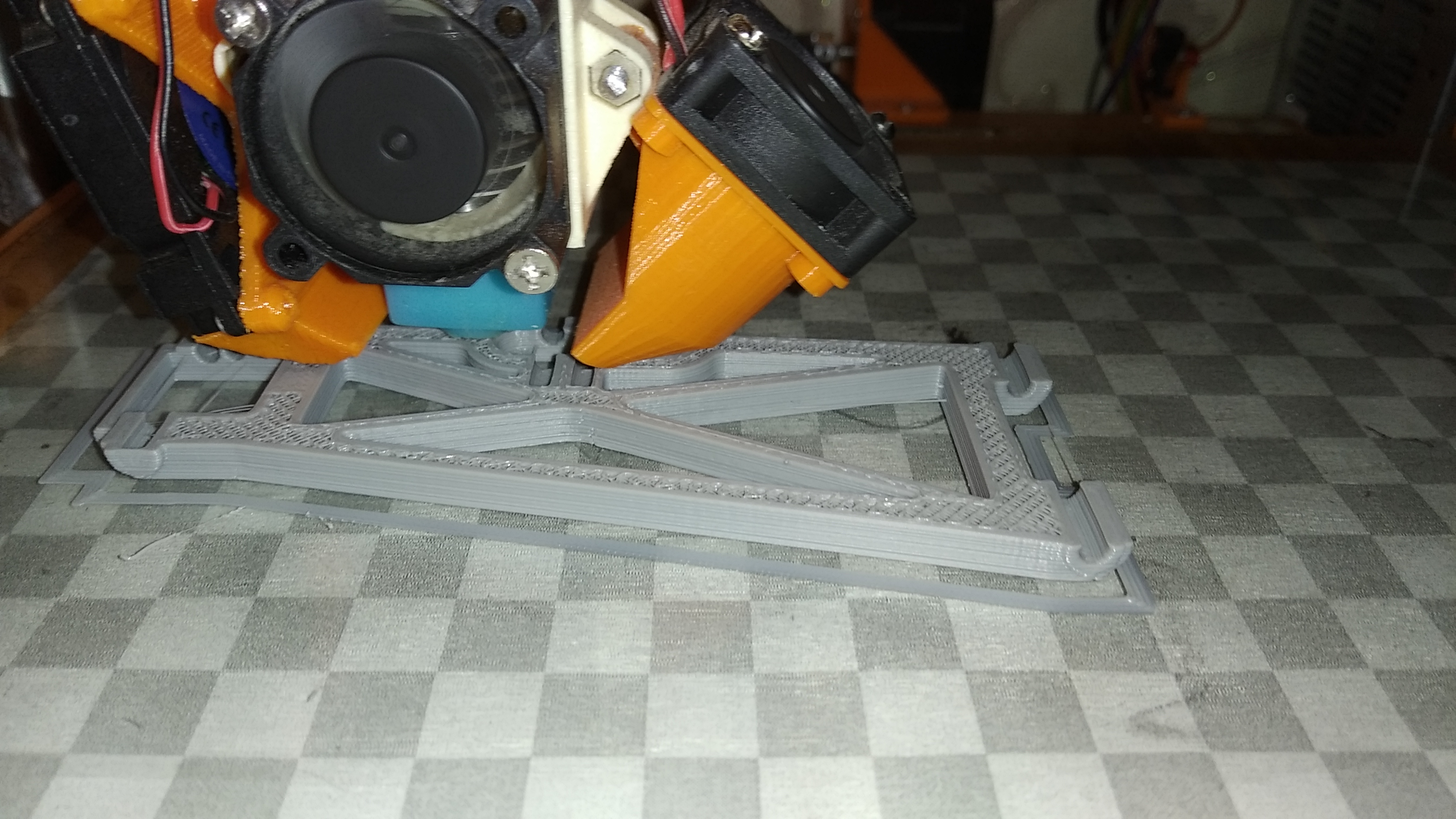

Вот так кайма должна выглядеть (это уже снятая со стола). Сравните со своим фото.

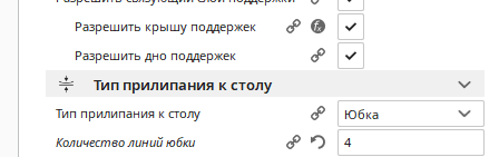

Юбка в настройках выставлена - 4 линии, но почему то не печатается и в самой Cura не отображается.

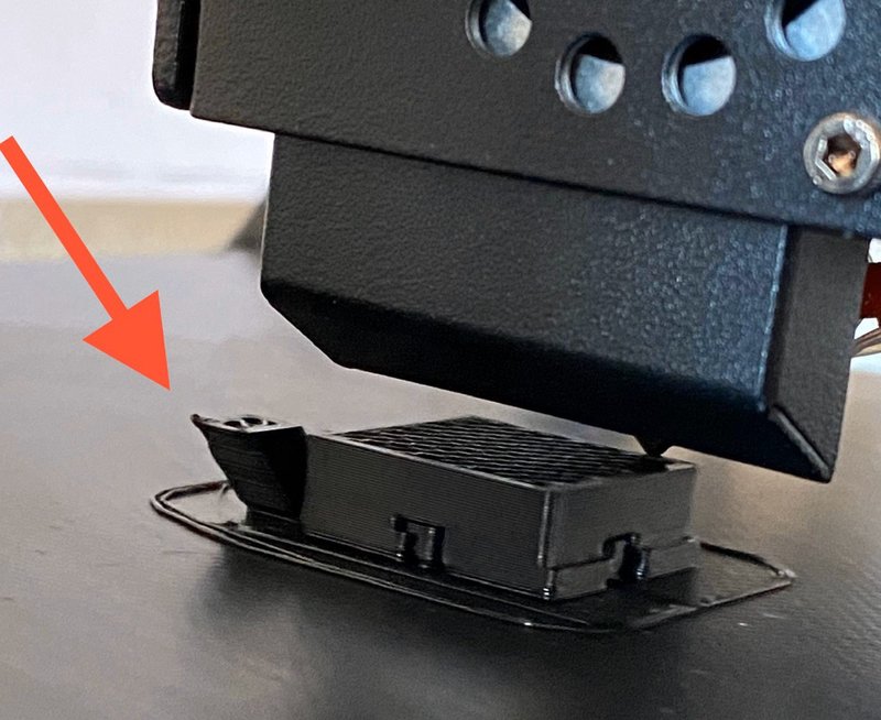

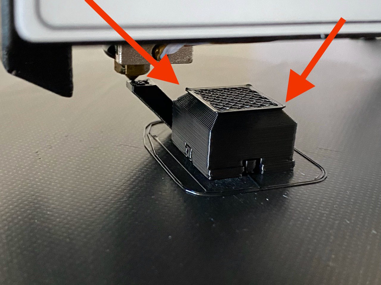

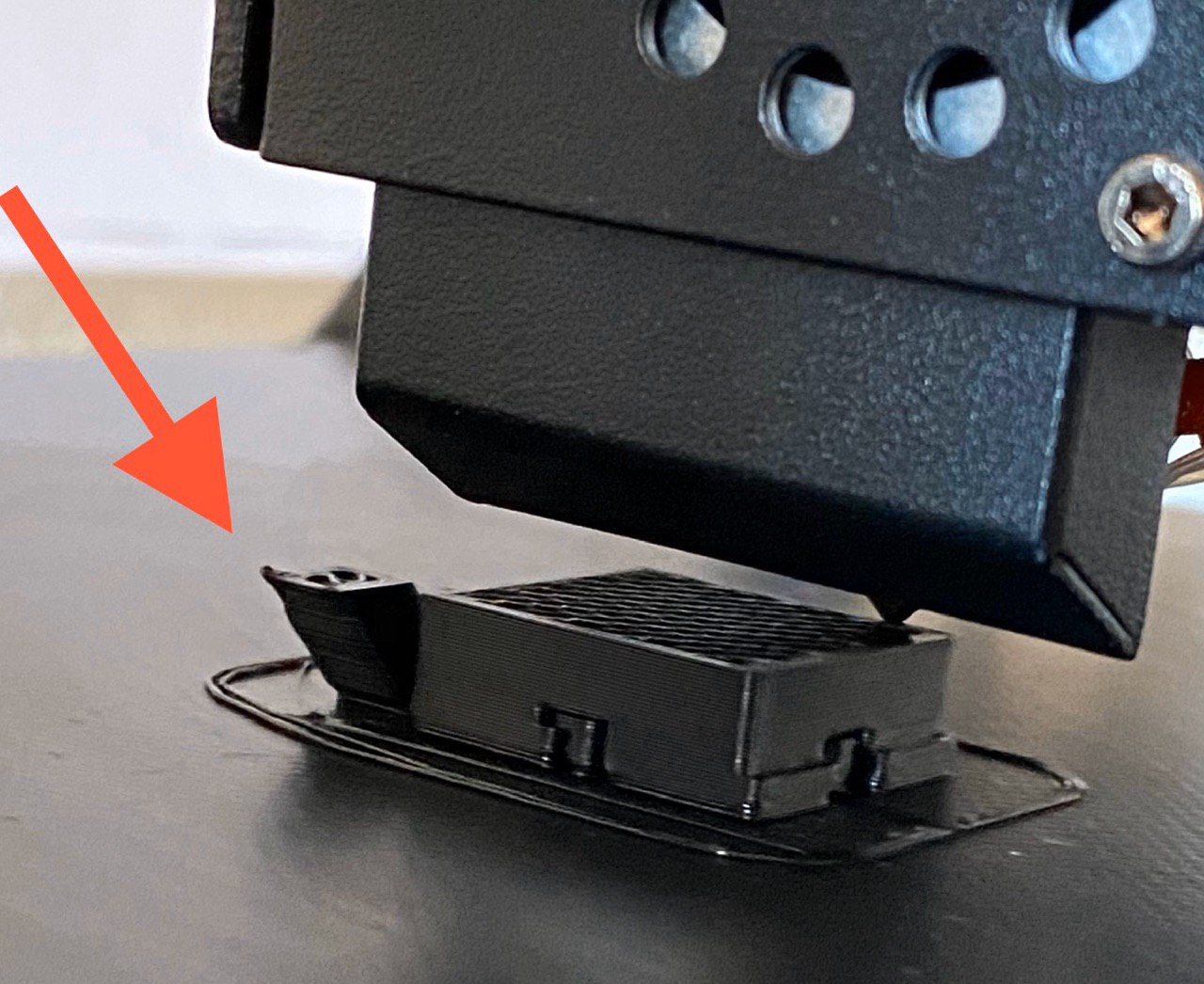

Далее, во время распечатки калибровочного кота на углах периодически начала образовываться завальцовка (поднятие углов вверх) - как это лечить?

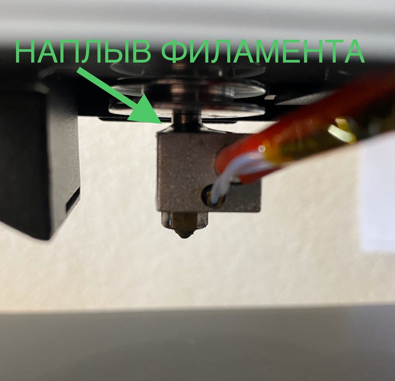

И самое неприятное, во время распечатки на кота откуда то из экструдера упала капля расплавленного филамента. Осмотрел экструтер и увидел наплыв на кубе, в который вкручивается сопло, но ниже хоттена. Это почему могло возникнуть? Принтер совсем новый.

Это значит что хотэнд собран не правильно!
Вам уже писали, но вы проигнорили. Проблема с прилипанием у вас из за неверной калибровки стола, зазор слишком велик, видно даже на глаз по фото...

Это временно. Как уже Vikent отметил, зазор на первом слое слишком велик. Нужно его уменьшать.

наплыв на кубе
Говорит о том, что хотэнд негерметичен по резьбе. Можно попробовать "ленивый" способ: разогреть хотэнд до 240-250*, вынуть пластик, и подтянуть, вращая ключиком за сопло. После чего все отчистить снаружи и попробовать печатать. Если не прокатит - придётся разбирать полностью, вычищать и собирать.

ArtSokratov, обезжириватель дело хорошее, но зазор надо минимум в полтора раза уменьшить. Вокруг кота те же нерасплющенные нити, что и вчера. Мелочь ещё будет держаться, а крупные детали будет отрывать.
Юбка может не печататься, если толщина первого и последующих слоёв выставлена разной (например начальный 0,3, а остальные 0,2). При одинаковой толщине всех слоёв - должна печататься. Ещё вариант - второй параметр юбки (длина линии) задан слишком малым, потому и не печатает.
В Куре юбка отображается только в режиме послойного просмотра детали (по крайней мере в старой версии, коей я пользуюсь, именно так). Кстати, начните именно со старой версии. Там проще разобраться начинающему. А когда "постигнете Дзен", можно и на последнюю перейти.
Загибание углов - две основные причины. Первая - недостаточное охлаждение. Попробуйте поднять в настройках. ПЛА вообще любит максимальное из возможного, АБС - не очень, может пострадать межслойная адгезия, тут нужен баланс. Если не помогает даже максимум, то следующее решение - апгрейд системы охлаждения детали. Стоковая как правило вообще ни о чём. Сайт Thingiverse Вам в помощь для начала.
Вторая причина - лишний пластик на углах. Связано с тем, что сопло перед поворотом довольно быстро снижает скорость, а давление в сопле намного медленнее. На углу образуется натёк. Слой за слоем угол поднимает. Тут может помочь включение функции Linear Advance (за подробностями к Дмитрию Соркину, к которому я уже отсылал выше). Правда, в Вашем случае, в стоковую прошивку Вы скорее всего не залезете, надо менять целиком, а это муторно, если вообще возможно в Вашем случае. Не знаю как это у Эникубиков, или кто там у Вас.
Наплыв пластика на кубике нагревателя - негерметичная сборка. Очень желательно перебрать хотэнд. Инструкций полно в сети и на этом форуме. В ветке СПринтера посмотрите, там есть достаточно толковая.

Зазор НЕ выставляется листком бумаги. По листку бумаги ВЫРАВНИВАЕТСЯ СТОЛ, чтоб зазор был везде одинаков. А зазора при Z=0 быть не должно вообще, т.е. он должен быть НУЛЕВОЙ. Поэтому нужно сделать так: сделать HOME Z, затем выставить через меню принтера или через компьютер Z=0.1mm, откалиброваться по листку бумаги и пробовать. Если линии первого слоя все равно не будут слипаться в сплошной слой - пробовать 0.15, 0.2. Ведь "комплектный листок" имеет хз какую толщину...

ArtSokratov, вот, сейчас печатаю. Клетка - сантиметр. Стол холодный. Пластик ПЛА. Адгезия - клей-карандаш
Ерих Краузе в три слоя с промежуточной сушкой (наносится в три приема , пока греется хотэнд). Печатаю без юбки. Деталь держится, не отваливается. Обратите внимание на кайму вокруг детали. 4 нитки расплющены до слияния между собой, но без наплывов. Именно так должно быть при правильно выставленном зазоре.
