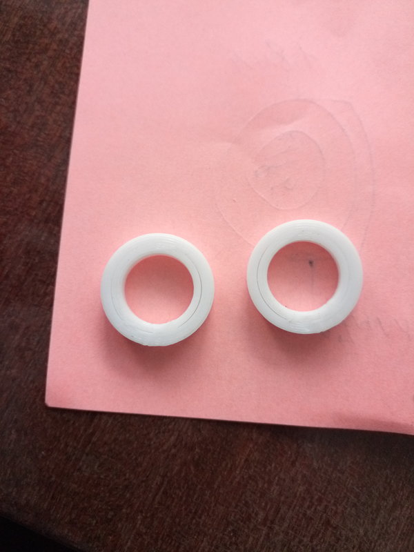

Непрочитанное сообщение Alex911 » 27 май 2020, 15:21
Здравствуйте. Подскажите как это вылечить чтоб полностью всё заполнено было???
Alex911
Сообщения: 18
Зарегистрирован: 17 май 2020, 06:03
Непрочитанное сообщение Alex911 » 27 май 2020, 15:29
Чтоб сплошная стенка получилась

Непрочитанное сообщение koluna » 27 май 2020, 20:21
А что за модель? В слайсере все нормально заполнено по слоям?
Вообще, не понятно, как оно нарезано... сверху крыша обычно равномерно по диагонали заполняется, а не как у Вас, по окружностям. По крайней мере в старой Куре...
Прикладывайте же всегда параметры сразу!
Да, и старайтесь фотографировать так, чтобы нитки видно было лучше, как-то под углом отличным от 90 гр. чтоли...
На белом и натуральном пластике, конечно, в любом случае плохо видно...
Опять какая-то недоэкструзия?
Сопло/слой?
Подачу калибровали?
Пруток не грызет? Не щелкает?
Диаметр точно выставлен?
Какой поток? Может, попробовать увеличить?

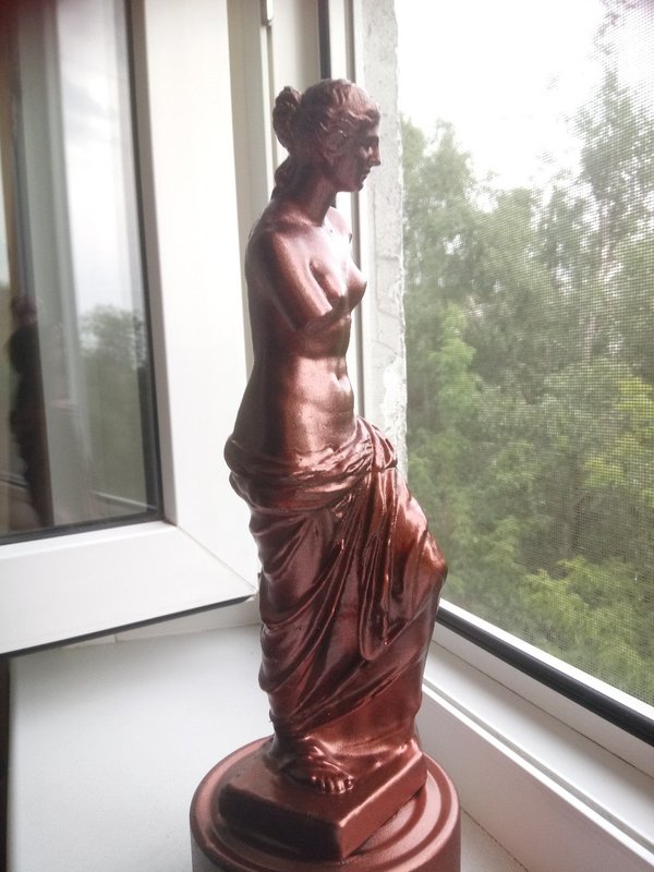

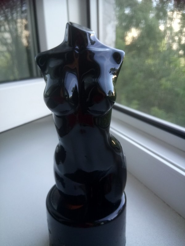

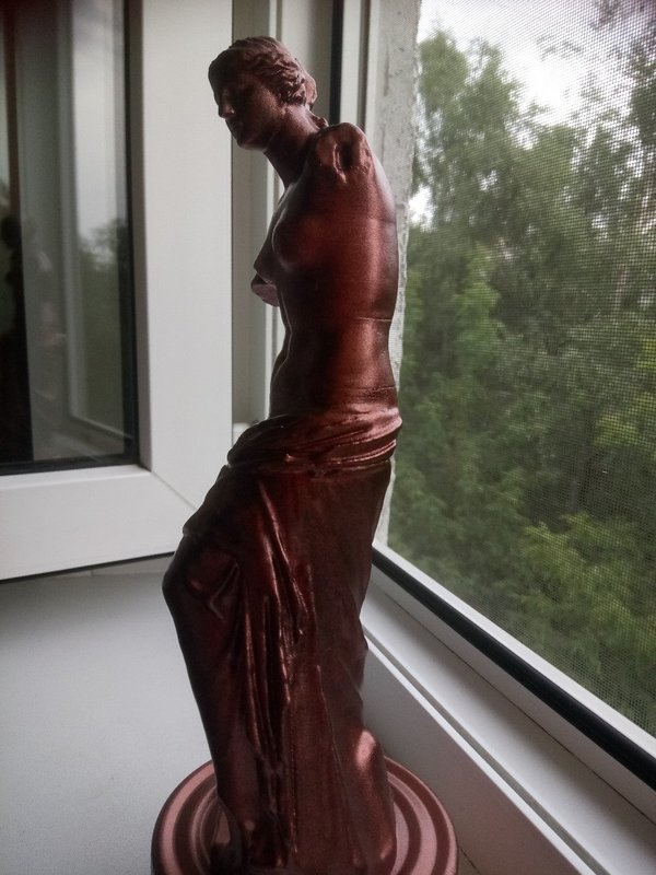

Пару раз красил баллончиками, краска была старая и очень долго сохла, + я ее передержал в ацетоновой бане и стал профиль заполнения отпечатывается на стенках (была гладкая, а стала слегка угловатой):
а эту я уронил сразу же после покраски :D :D бронза + черным еле-еле задул сверху...

Непрочитанное сообщение koluna » 28 май 2020, 09:50
Avtonomys писал(а):
27 май 2020, 22:25
Руки приклеить поленился после падения? :lol:
Первая классно смотрится...
