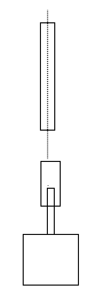

Я новичок в этом, поэтому пытаюсь вкурить. Вот схематично изобразил вал винтовой и вал двигателя со втулкой. Как та втулка мне поможет?
Китайский аналог Ender-3 220*220*270
Непрочитанное сообщение dark184 » 05 июн 2020, 20:46
yur1221 писал(а):
05 июн 2020, 20:20
Оси винта и вала будут соосными, только втулки надо брать по диаметру вала и винта, у вас видимо 5 мм и 8...

yur1221 писал(а):
05 июн 2020, 20:20

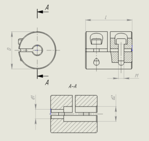

Муфта, которую ребята Вам советуют, на чертеже выглядит так.
"Дырка" там соосная, только с одной стороны диаметр 8 мм, для вала, а с другой 5 мм, для двигателя, точнее для вала двигателя.
Только эта глухая.

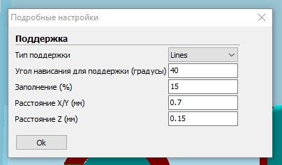

Всем привет.
Нужен совет.
Как лучше настраивать поддержки?
Непрочитанное сообщение Alex Post » 07 июн 2020, 10:34
Как "лучше" - зависит от многих нюансов. Я обычно настраиваю lines-50-30-1-0.2. Но, бывает, в зависимости от модели отступ ХУ могу и 2мм поставить, так же и остальные параметры...

yur1221 писал(а):
05 июн 2020, 20:20
Муфта либо бракованная, либо просто не того размера, к примеру 5х10, а не 5х8. Как по мне, проще из куска шланга сделать и заказать новых, чем с такой фигней сидеть.
