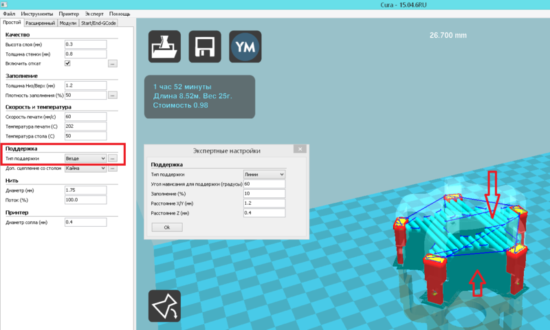

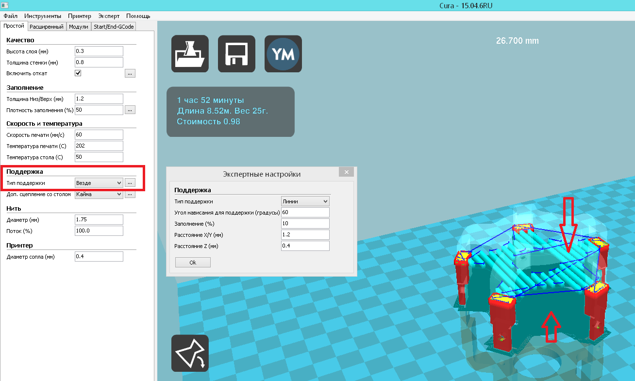

Приветствую всех,подскажите пожалуйста,как печатать детали с поддержкой,части которых не лежат на столе,а весят в воздухе.
Как это настроить в Cura?
Заранее спасибо за ответ!

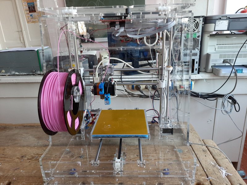

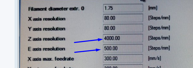

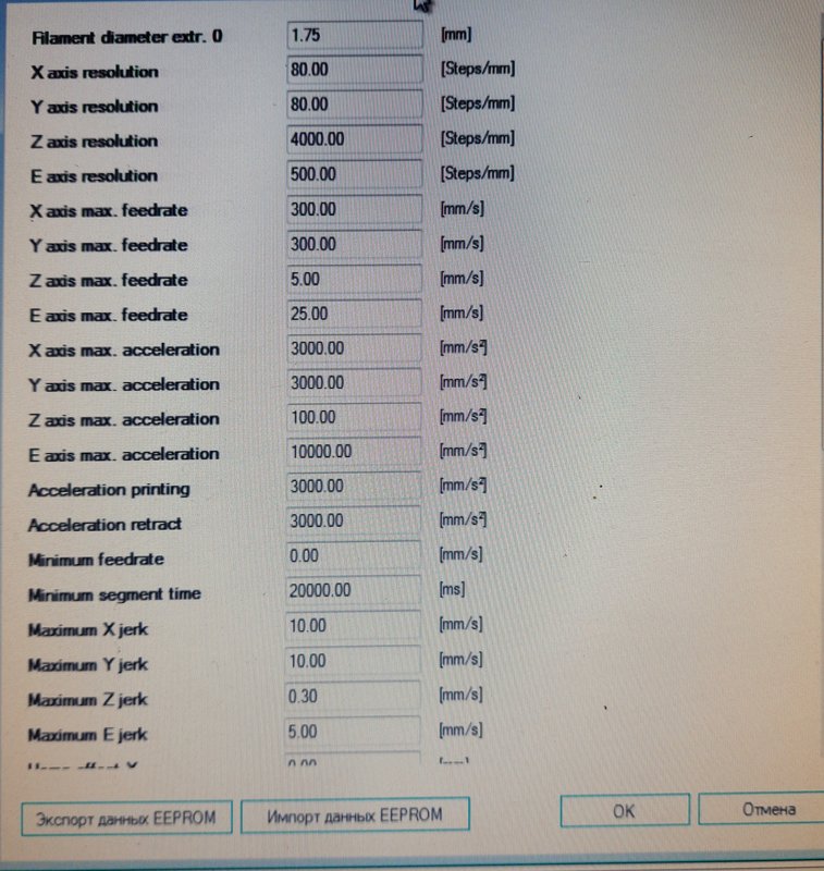

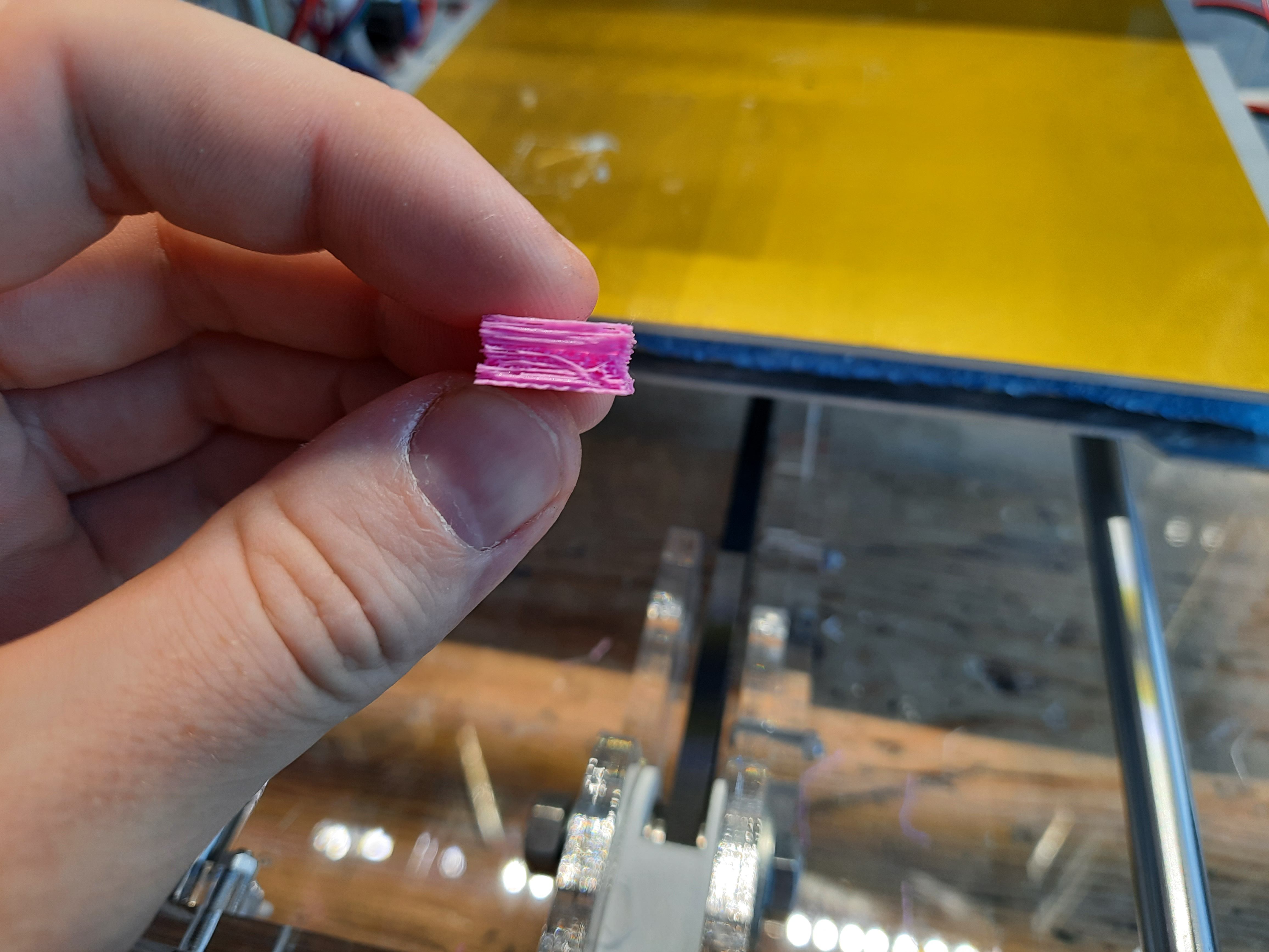

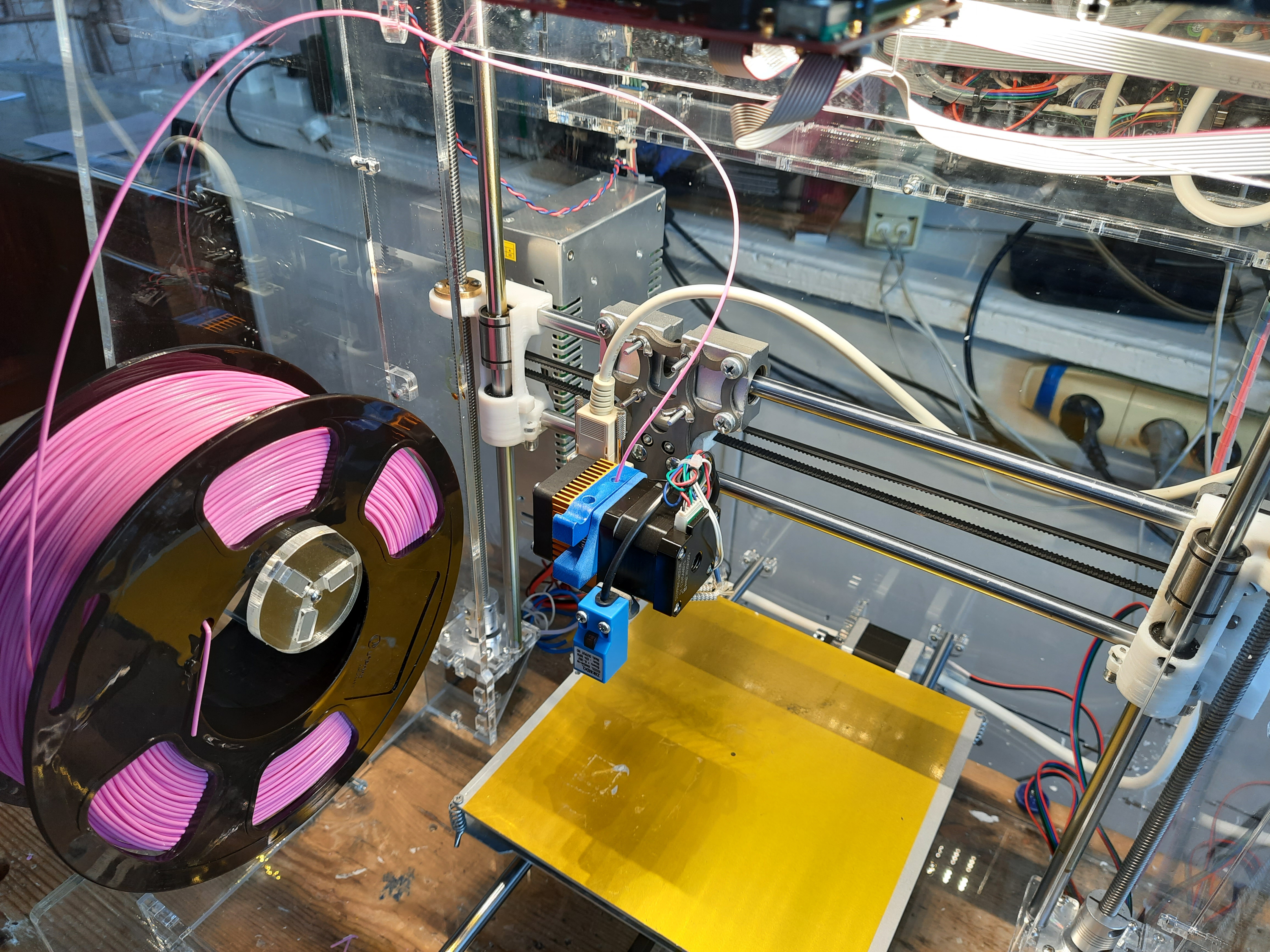

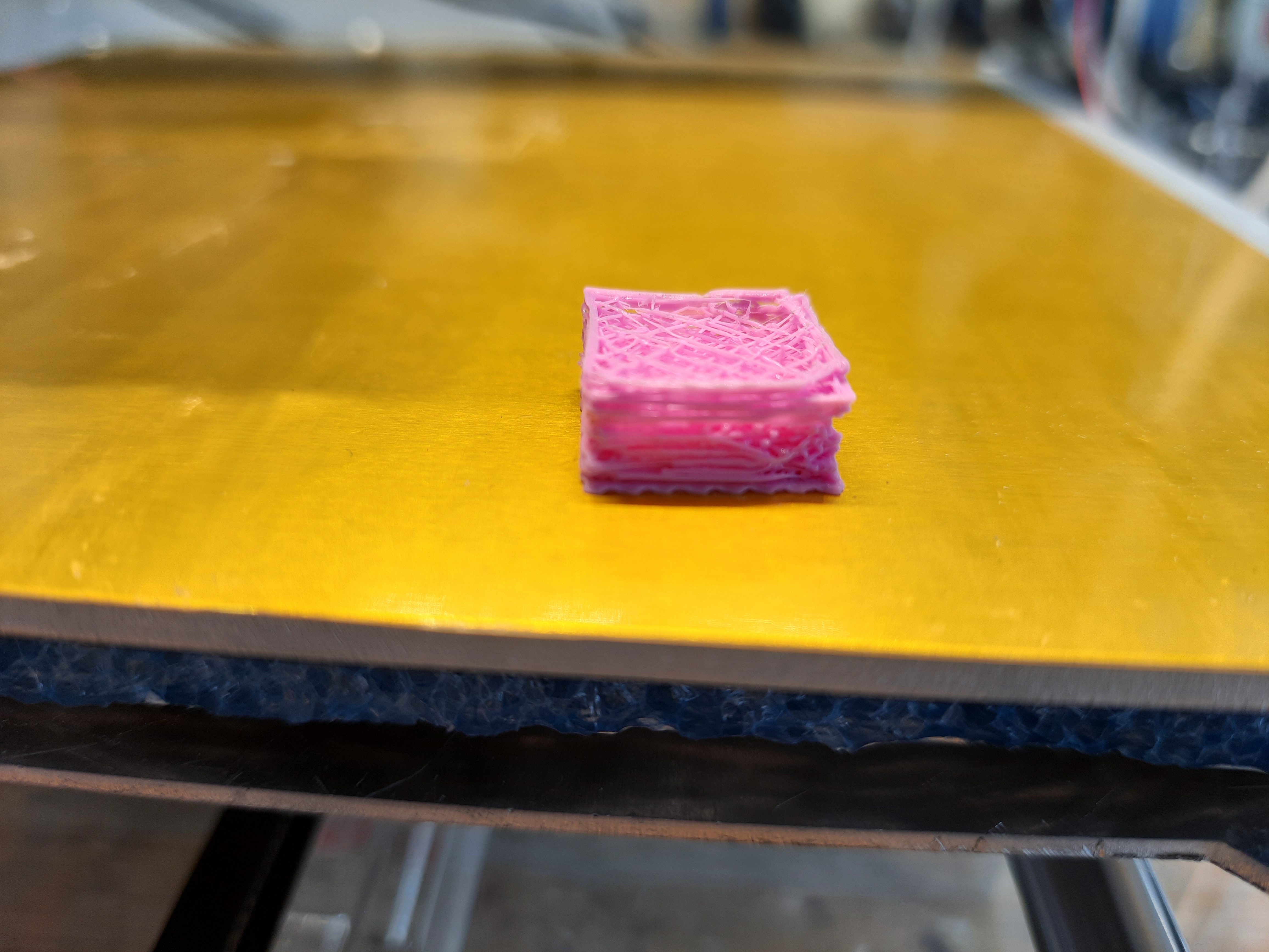

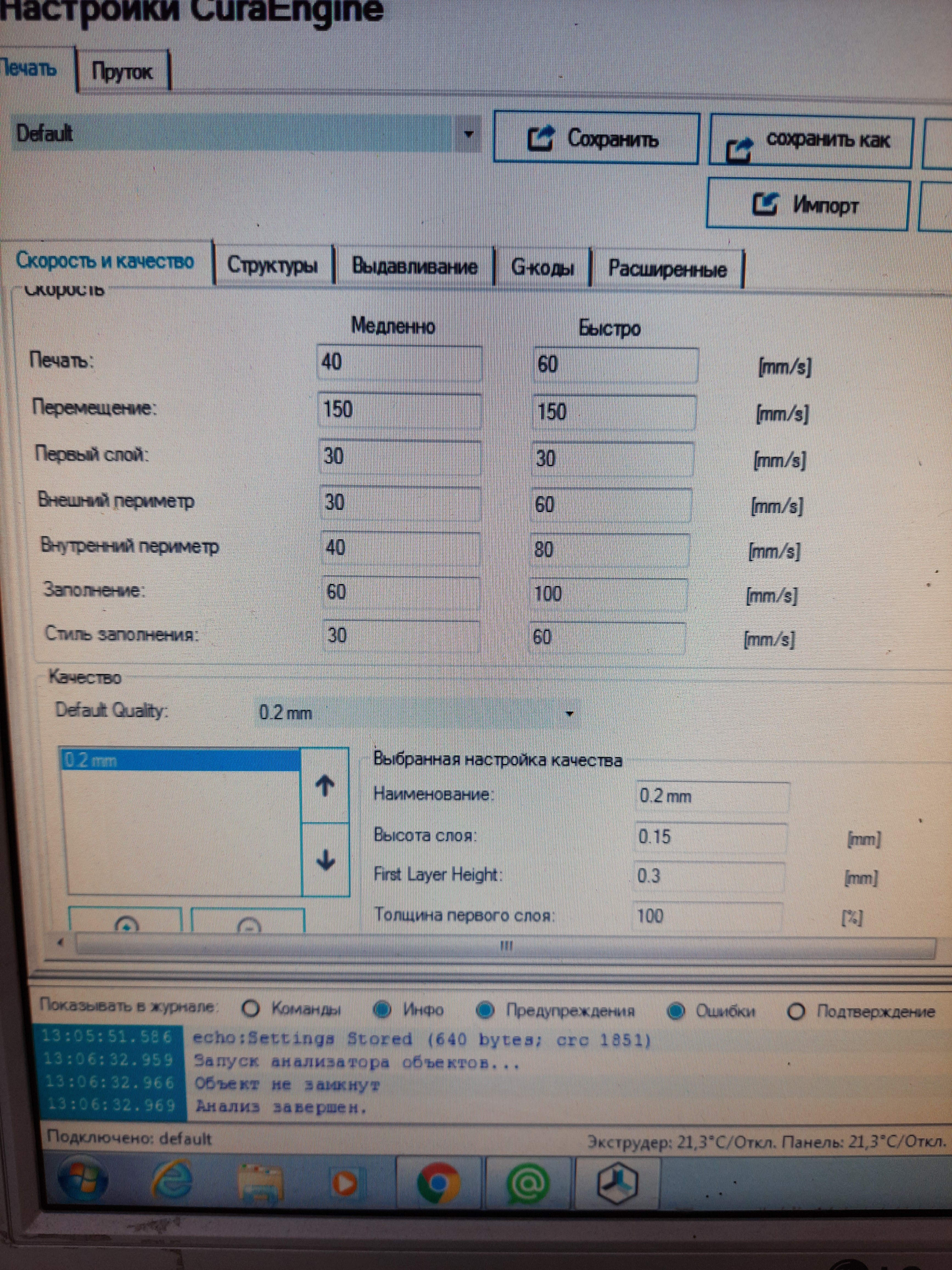

Добрый день, уважаемые форумчане. Работаю в школе учителем технологии, по гос. программе прислали в школу 3д принтер "Альфа-1", вроде как на заводе была напечатана тестовая фигура( куб). Пробная печать в школе не увенчалась успехом, информатик предложил загрузить eeprom с карты памяти принтера. Проблем стало еще больше, сначала в стол упирался (поцарапав пленку на столе), потом более менее настроили. Начал печатать, но качество просто никакое, первый слой еще как-то, а дальше просто вываливается пластик тонким слоем и все, получается сплошная паутина! Есть возможность подсказать как откалибровать eeprom в Repetier-Host или помочь удаленным доступом?

Фоточек бы, да побольше. И самого принтера, и образцов печати. Можно и видео.
Непрочитанное сообщение dark184 » 19 ноя 2020, 14:50
В первую очередь, филамент точно 1.75?

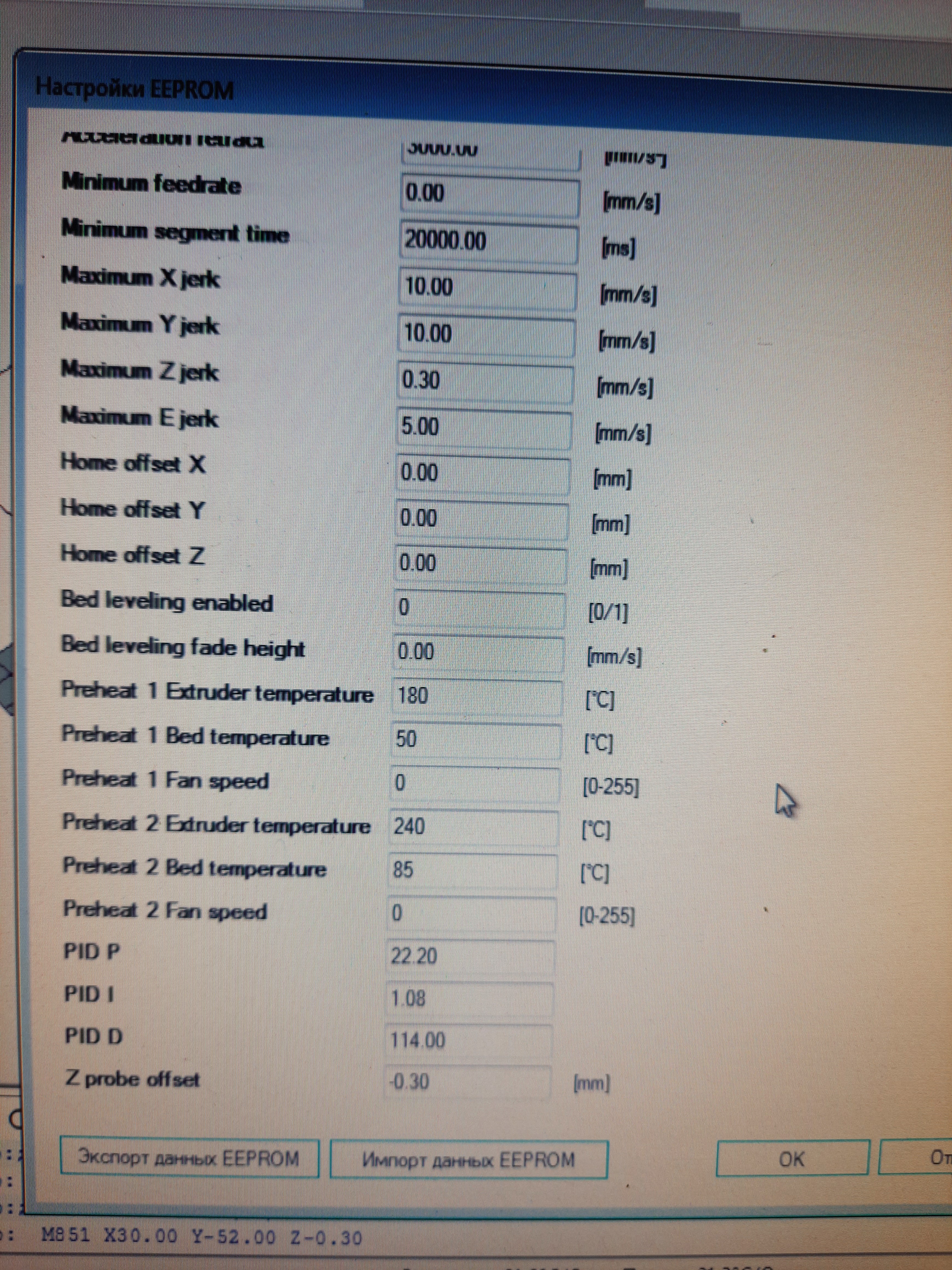

Второе, пересчитайте параметр Z axis resolution в соответствии с настройками микрошага на драйвере и хода винта на один оборот, очень похоже что этот параметр неверно установлен.
Третье, проверьте калибровку экструдера и внесите в параметр E axis resolution, очень сильно сомневаюсь что тут должно быть 300.

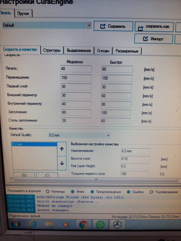

Четвертое, первый слой 0.3, остальные 0.15??? Очень странно, обычно наоборот делают.
Пятое, явно требуется калибровка датчика автоуровня, ну не похож первый слой на 0.3 мм...

dark184 писал(а): ↑
19 ноя 2020, 14:50
точно
dark184 писал(а): ↑
19 ноя 2020, 14:50
есть какой нибудь мануал по таким калибровкам?
Ну почему же наоборот... Если стол кривоват - очень даже можно и так.
Непрочитанное сообщение Alex Post » 20 ноя 2020, 16:06
По шагам:
1. Проверить калибровку по осям. Т.е проверить, что если дается команда сместиться на 10см - сопло смещается ровно на 10см. По всем трем осям.
2. Проверить калибровку экструдера. Т.е. при подаче команды "давить 10см" экструдер проглатывает ровно 10 см прутка. Выдавливает он, само собой, больше :)
3. Проверить калибровку первого слоя. Способы калибровки ноля по Z есть разные, при помощи шупов, листа бумаги, просто на глаз. Нужно добиться, чтоб при Z=0 сопло касалось стола без зазора, но не давило на него. ДЛя начала погрешность может быть в пределах одной десятой, потом с опытом все будет настраиваться на глаз и весьма точно ;)
Сходу, вот эти цифры мне кажутся малореальными:
Непрочитанное сообщение dark184 » 20 ноя 2020, 16:38
20 ноя 2020, 15:48
Там датчик автоуровня, по идее не должно быть актуальным если правильно настроено все.
