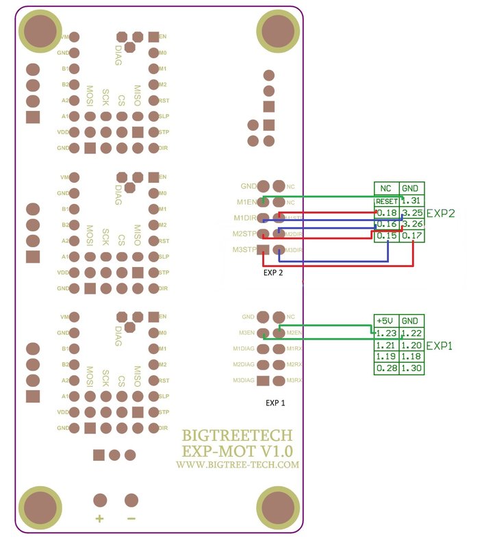

Всем, доброго времени суток!
Задача заключается в том, чтобы подключить 4 ШД независимо друг от друга на ось Z. Параллельное/последовательное соединение двигателей на 1-2 драйвера не подходит. В конструкции используется SKR 1.4 turbo и EXP MOT V1 (расширение на 3 двигателя, подключаемое к основной плате через EXP1 и EXP2).
Проблема заключается в том, что из 4 ШД работает только 2. Все драйверы, платы и ШД в рабочем состоянии, проводка не нарушена. Возможно некорректно назначены пины для разъемов ШД 1 и 3 (ниже приведена схема и назначения пинов в прошивке). Возможно что-то не учтено в прошивке, но что - загадка.
Работает ШД 1 - подключен напрямую в SKR на ось Z,
Работает ШД 2 - подключен во второй разъем (М2) EXP MOT.
ШД 3 и 4 подключены в разъем М1 и М3 в EXP MOT, но не работают.
Буду очень благодарен, если будут идеи и предложения.

А конкретнее, что именно за плата? Может в пинах ошибка.

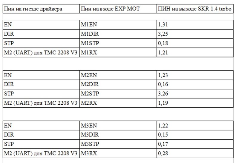

Alex Post, Вы поняли все верно - действительно автовыравнивание. Стол большой, тяжелый и прыгать от угла к углу с "бумажкой" не технологично. Сейчас уже стоит четыре двигателя распараллеленные на два драйвера. Про плату писал в первом посте SKR 1.4 turbo + MOT EXP 1.
Проблема точно в распиновке, но где конкретно - не понимаю. Распиновка управляющей платы и EXP MOT от производителя в первом посте, я дорисовал только проводники от расширения до платы управления. Красные проводники - это DIR, синие проводники это STP, зеленые EN.
Соответственно в прошивке пишем так:
#define Z2_STEP_PIN P0_18
#define Z2_DIR_PIN P3_25
#define Z2_ENABLE_PIN P1_31
#define Z3_STEP_PIN P3_26
#define Z3_DIR_PIN P0_16
#define Z3_ENABLE_PIN P1_23
#define Z4_STEP_PIN P0_17
#define Z4_DIR_PIN P0_15
#define Z4_ENABLE_PIN P1_22
При этом получается, что работает только 1 двигатель (Z2). Остальные стучат с постоянным интервалом, но не двигаются.
На другом форуме коллеги предложили такую распиновку (утверждают что проверяли тестером), но я честно говоря ее не понял:

В этом случае не работает вообще ни 1 двигатель - все только страшно резонирует и гудит при включении.

- Сообщения: 7029
- Благодарил (а): 333 раза
Re: 4 двигателя на ось Z
Ну т.е. консольно висел. А тут по углам. Может и взлетит.
Прозвонил от драйверов до входа с платы SKR. Первая распиновка правильная. Удалось найти пин UART. Буду сносить марлин и формировать по новой. Возможно где ошибка в прошивке.
- Сообщения: 7029
Это может говорить о том что перепутаны обмотки. Либо перепутаны степ и к примеру енабле. Вот их и "енаблит" постоянно. Это как версия.
