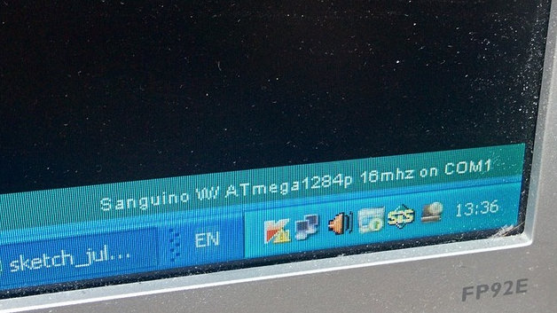

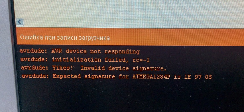

Не понимаю, куда Hex файлы пихать?
При прошивке загрузчика пишет это...
https://yadi.sk/i/4wuZ9pOat7ehZ
А здесь почему-то все равно com1 написано...
https://yadi.sk/i/9IDs3PpHt7ejP

вы ардуину качали, на что ссылку дал? она уже настроена под мелзи.
а хекс загрузчика вот по адресу \new\arduino-1.0.1\hardware\arduino\bootloaders
порт при записи загрузчика вас вообще не должен волновать. У вас программатор Parallel Programmer

Непрочитанное сообщение alexvav » 08 июл 2016, 14:15
Да, именно загруженной и работал. Файлик в папку драйверс винды закинул и рег файл применил, перегрузился, картина выше...

giveio установили?
alexvav
Сообщения: 21
Зарегистрирован: 07 июл 2016, 14:34
Re: Melzi как прошить?
Непрочитанное сообщение alexvav » 08 июл 2016, 14:26
да
все то же самое

alexvav
Сообщения: 21
Непрочитанное сообщение alexvav » 11 июл 2016, 00:07
Короче, нашли программатор... тоже не фурычит...
https://yadi.sk/i/UoXlWcgatAuXD
че делать не понятно...
