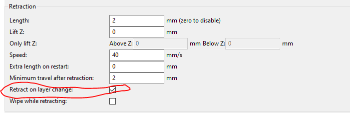

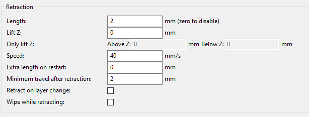

Непрочитанное сообщение andrew95qq » 03 мар 2021, 15:19
Что именно нужно изменить?
Retraction - настройки ретракта.
Length – длина 'втягиваемой' нити.
Lift Z – приподнимание сопла на определенное количество мм. при перемещении экструдера без печати.
Speed – скорость ретракта.
Extra length on restart – длина выдавливаемого пластика перед возобновлением печати, после работы ретракта.
Minimum travel after retraction – минимальное расстояние перемещения для включения ретракта.
Retraction layer change – включить ретракт при переходе со слоя на слой.
Wipe before retract очистка сопла после ретракта.
Непрочитанное сообщение dark184 » 03 мар 2021, 15:22
andrew95qq писал(а): ↑
03 мар 2021, 15:19
Если стоит боуден, то маловато будет... Предпоследнюю галочку еще попробуйте поставить, а то похоже у вас вообще ретракта нет при смене слоя.

Непрочитанное сообщение andrew95qq » 03 мар 2021, 16:56
dark184 писал(а): ↑
03 мар 2021, 15:33
03 мар 2021, 15:25
Что такое боуден?
Трубка от экструдера до хотэнда. Попробуйте для начала.
dark184 писал(а): ↑
03 мар 2021, 15:22

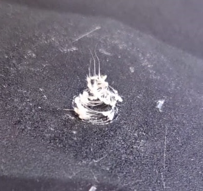

После того как поставил предпоследнюю галочку, печатает вот так

Непрочитанное сообщение Alex Post » 04 мар 2021, 15:45
03 мар 2021, 16:56
печатает вот так
Чет вообще жостко. Как будто засор. Или пробка.
Непрочитанное сообщение Mazayac » 05 мар 2021, 03:17
03 мар 2021, 15:19
Length
Для Эндера - 5...6 мм.
Speed - понизить до 30.
Retract on layer change - всегда в Off.

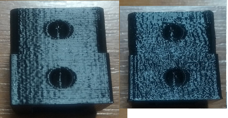

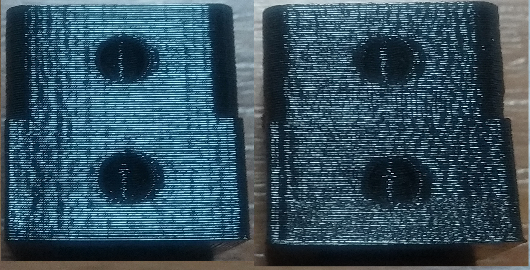

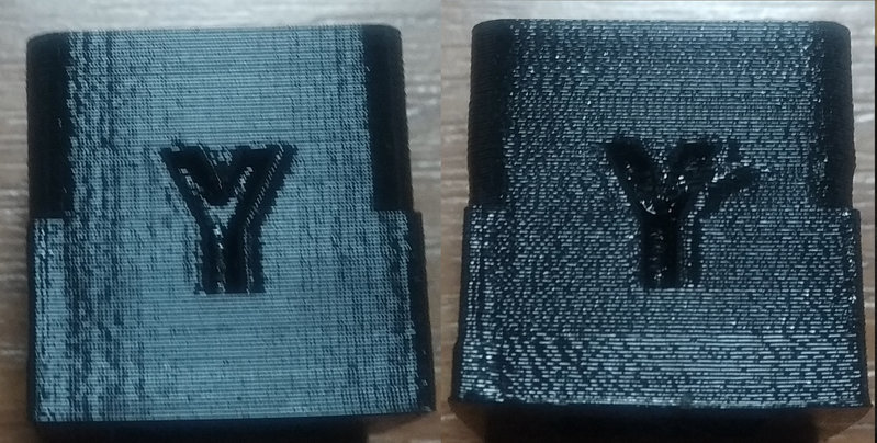

Непрочитанное сообщение jhnf » 05 мар 2021, 08:30
Народ, помогите с проблемой!
Решил провести ТО своего клона ультимейкера, снял голову, смазал основные подшипники. Основная проблема была в неравномерности слоёв, грешил на винт оcи Z и крепление через резиновый переходник. Поменял винт, убрал резиновую прокладку под мотором Z.
Начинаю печатать получается "буратино" (на фото показано слева было, справа стало). Да, раньше не идеал был, но без особой ряби.
Модель, параметры печати и пластик один и тот-же.
Что можно посмотреть, где копать?
Непрочитанное сообщение Alex Post » 05 мар 2021, 10:15
С подачей все в порядке? Засора нет? Тут как бы похоже на то что пластик неравномерно идет.
